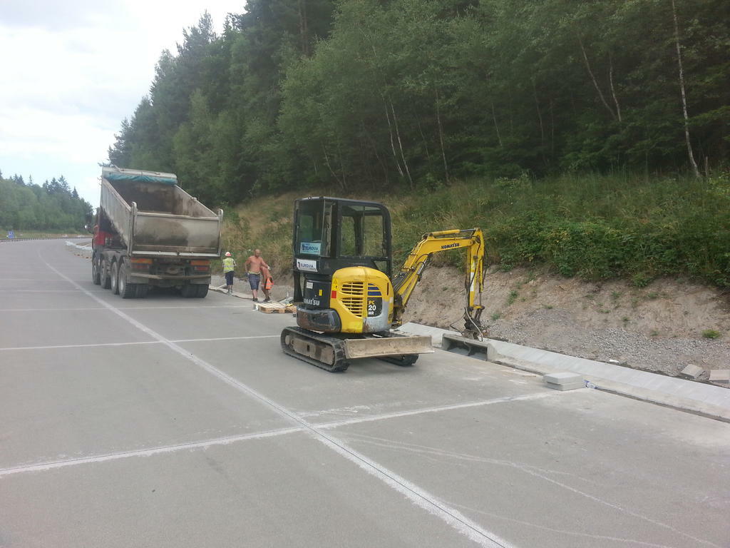

Dobrý den.Telefon nezvedá ale tady filosofuje.Chlap bidná. Zkusil bych se na to podivat i jinak.Takeuchi je výborný stroj . Bohužel silně arogantní a neustupné zastoupení. Pokud koupite stroj jinde, tak vás budou trápit. Servisem i díly. Půjčovna? Prostě vás natáhnou.Pozor! Opravdu to mám z doslechu.Z věrohodných zdrojů. Cat. Nemám je rád. Ale mají pobočky v každém kraji.Stroje masivně vyráběné a prodávané.Z bezkonkurenční půjčovnou.Na place nemám jediný minibagr . Všechny tři jsou od Komatsu.A jenom pracují.

to: Pavel Široký Ahoj neni ta fotka z D1 ?
www.podkopem.cz
Příspěvků: 1188
02. júl 2014 08:25:08
Dobrý den. Ano je to z D 1. Neřeknu odkud . Ještě byste mi to chodili očurávat

happy Přesně vím odkud. Potkávali jsme se tam loni na podzim byl jsem tam na JCB 8052. Kousek odtamtud bydlím.
www.podkopem.cz
Příspěvků: 1188
06. júl 2014 21:28:37
Dobrý večer. Ano to je možné. Ale potkával jste jen strojníka. Já jsem s jiným strojem, na jiném úseku. Na tomto, jsme s mini již u konce . Čekám na otevření opačného směru.
