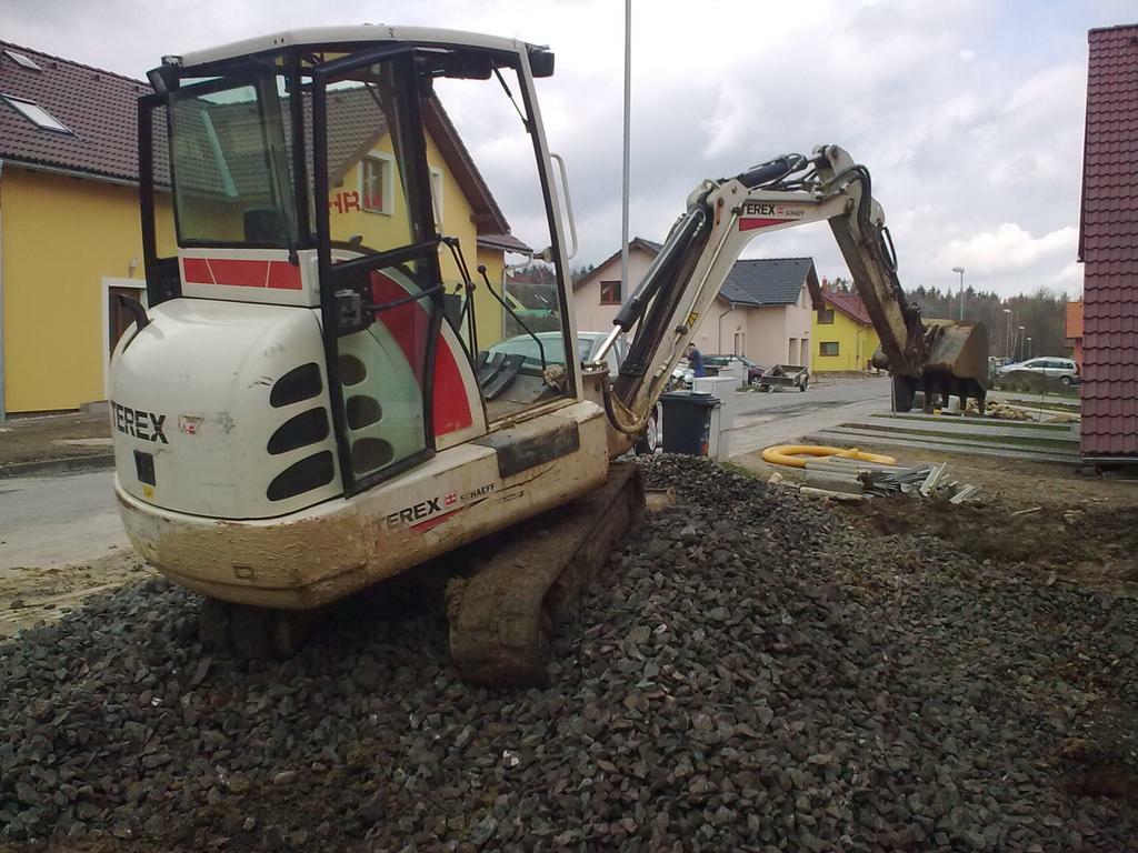

Zdravím, můj názor je že minibagr a traktorbagr je ideální kombinace. Já osobně mám Terex HR14, má 2,9tuny. Menší bych určitě nechtěl. Naložím s ním na náklaďák, uděkál 3 metrovou díru, vyndá i dost vešlký kámen nebo menší pařez. Koupil jsem starší, mám ho 2 rok a bez poruchy, navíc je uplně suprová spotřeba. Takže za mě - bagr 3-4tuny...
