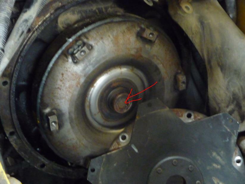

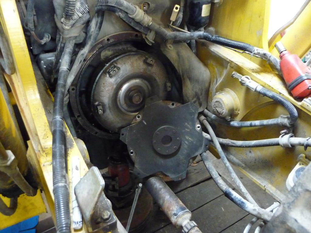

Měnič je v převodovce (resp. čerpadle převodovky) jen nasunutý. Pokud nejde vytáhnout, je pravděpodobně přidřené kluzné pouzdro, které vede krk, který trčí z měniče a točí čerpadlem.
Červená šipka míří na středový kolík, který slouží k ustředění měniče v setrvačníku a je k měniči přivařený.
Zůstává jediná možnost: mírné a přiměřené násilí. Tah, pokud možno přesně v ose. Přidřené pouzdro zůstane na měniči a vytrhne sebou i gufero. Připravte se na to, že to bude chtít nové čerpadlo převodovky. Oprava čerpadla by byla dost náročná na přesnost a tudíž i drahá.Takže za cenu většiny nového, pořád budete mít starý krám, který může kdykoliv zkolabovat.
