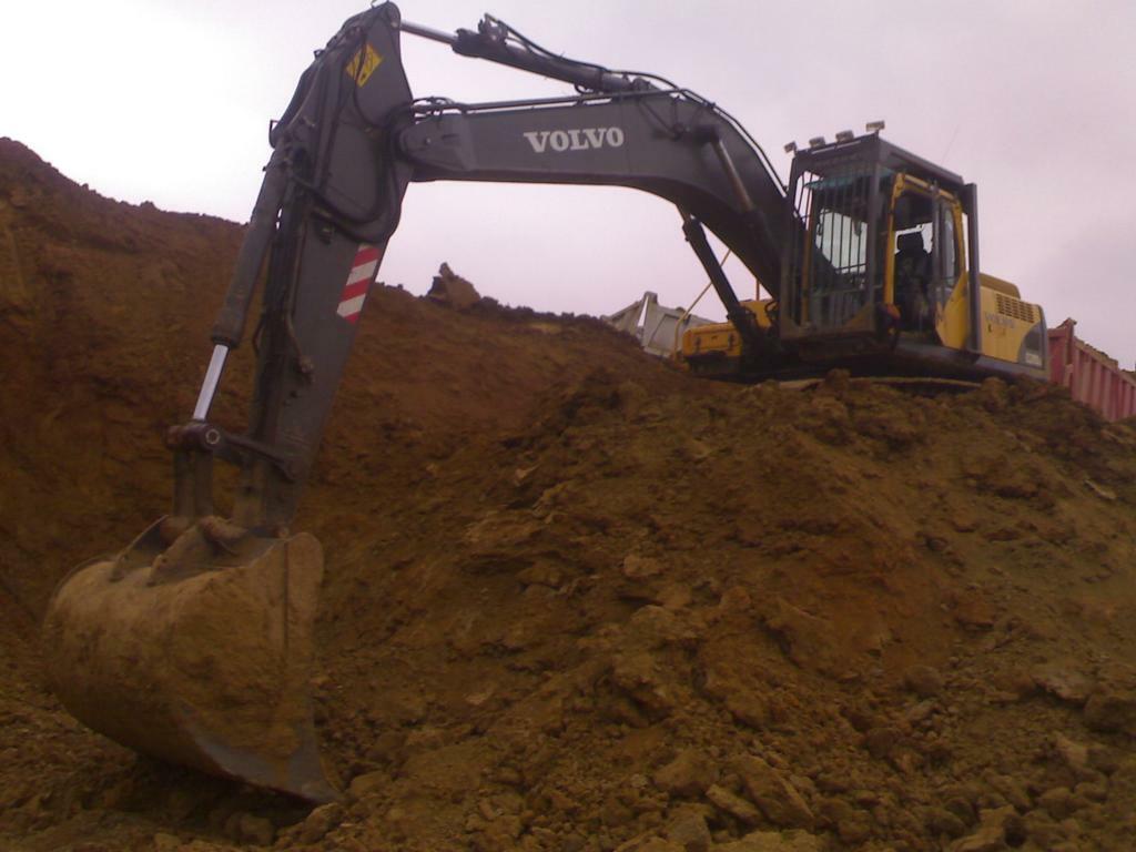

Zdar mladej, tak vidím že jsi do toho opravdu šel, no čas ukáže kvality. Jinak k těm pásům, protože jde o pásy sice záběrové ale pouze pro pohyb stroje a ne pro práci jako třeba u dozeru, tak ta vůle může být o něco větší, nemělo by to ničemu vadit, spíš když se ti dostane cokoliv do pásů/skoro pořád/ tak to tolik netrpí. Všimni si i u nových bagrů menších průvěsů mezi horními kladkami.
