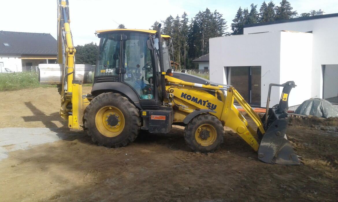

Zdravim,
může někdo poradit, jak při kopání traktorbagrem (podkopem)z bodu A přímo do bodu B, kdy z nějakého důvodu musím kopat nejdříve z jedné strany a pak z druhé a v prostřed to dokopat. Jak si najíždíte, aby jste to měli krásně rovné a zároveň neriskovali, že se utrhnete a zahučíte do výkopu?
31. júl 2020 16:11:33
Stoupnu si podél výkopu, podkopem zvednu zadek bagru a nadnesu ho nad výkop.
31. júl 2020 19:07:21
Dobrý den. Místo spojení vyberu s ohledem na dostatek prostoru. Naberu zeminu do čelní lopaty. Najedu šikmo k výkopu. Zapatkuju se jen jednou nohou. Druhá je nad výkopem. Kopu a ideálně překopu. Pak přebytek zeminy nahrnu do překopaného místa. Hotovo prachy sem

31. júl 2020 22:12:54
Moc děkuji za Vaše zkušenosti.
S tím co psal pan Mach, dobrý nápad, nezkoušel jsem. Akorát si říkam, že pokud kopu výkop třeba 60kou, tak bych měl strach že výkop po usazení bagru utrhnu. Každopádně vyzkouším a děkuji.
To co popisuje pan Široký, tak něco podobného, dělám. Je pravda, že nemám nic v přední lžíci. Proto se mně to tak drblécá.
Polepším se happy
Děkuji a přeji hodně zdaru
