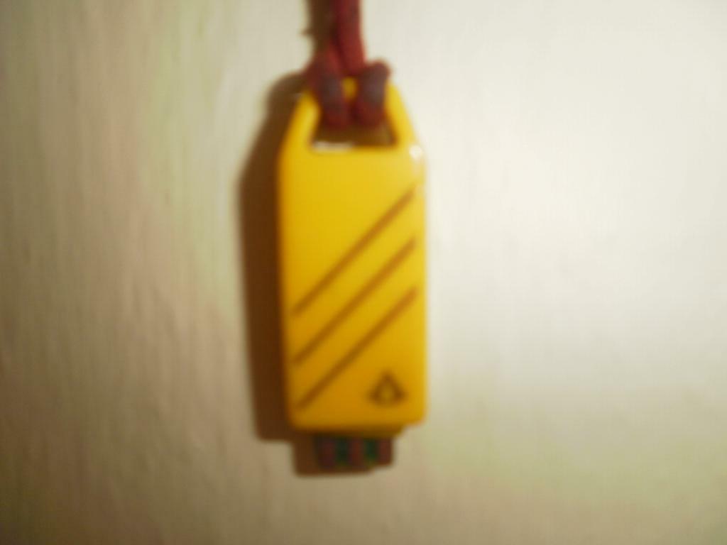

No, osobně si myslím, že to s tou výměnou čipu nebude tak jednoduché. Protože každý imobilizér má jedinečný kód. Něco podobného jsem nedávno řešil na svém stroji, ale tam byla chyba v cívce, která otevírá vstřikovací čerpadlo. Já mám jiný čip přímo zabudovaný v klíči od bagru. Pak jednině oslovit servis. Hodně štěstí
13. január 2011 12:10:53
S mechanikem jsem to řešil a říkal,že není problém,akorát potřebuji nový čip a on už si s tím poradí a načte to.
13. január 2011 12:35:24
Ahoj Tomáši,také jsem měl problém s imobilizérem,tak mě ho elektrikář vymontoval a dali jsme úplně nový a pohoda a už nevím kolik to stálo, ale bylo to max do 2000 ,-
13. január 2011 17:58:38
Něco mi říká,že by p.Stuchlík mohl poradit.
11. február 2011 16:39:06
čip neni problem akorát ho musíš nakodovat pokud jsi z okolí plzně tak ti ho klidně dam
11. február 2011 16:45:36
Já neporadím, to je elektronika a té moc nehovím. Ale jak bylo řečeno výše, nový čip, načíst kód a nahrát do nového.
U tohoto imobilizéru jsem zažil, že byla chyba v zásuvce, kam se strká, bylo nutno ji měnit (nebo se dokonce musel měnit celý imobilizér, protože zásuvka nebyla samostatně dodávaná, už si nepamatuju). Ale vím o jednom bagru, který se díky poruše tohoto typu imobilizéru dostal na střechu
11. február 2011 18:44:55
Kluci díky,čip už mám originál z Terrametu( nic levného),akorát ho musím ještě nechat nakódovat.
