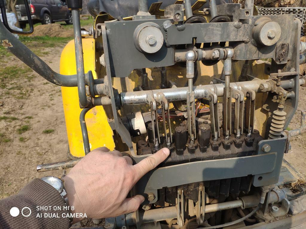

Ahoj , potrebujem poradit co sa s tymto da spravit , nakolko sa mi nevraca sama paka na ovladanie lyzice a cakam ze sa to kazdu chvilu pokazi uplne . Tu je video
frameborder="0">
Dik za akekolvek info, bager je wacker neuson 803
30. marec 2020 21:49:33
Nazdar. Skoro v každém rozvaděči /na každé sekci/je dlouhý pístek-který je zespoda ukončen pružinami/jedna slabší+jedna silnější/ které vrací pístek vždy do neutrální polohy. ´
Podle mého názoru je buď jedna prasklá,nebo se dostala nečistota. Než zavoláš servis
