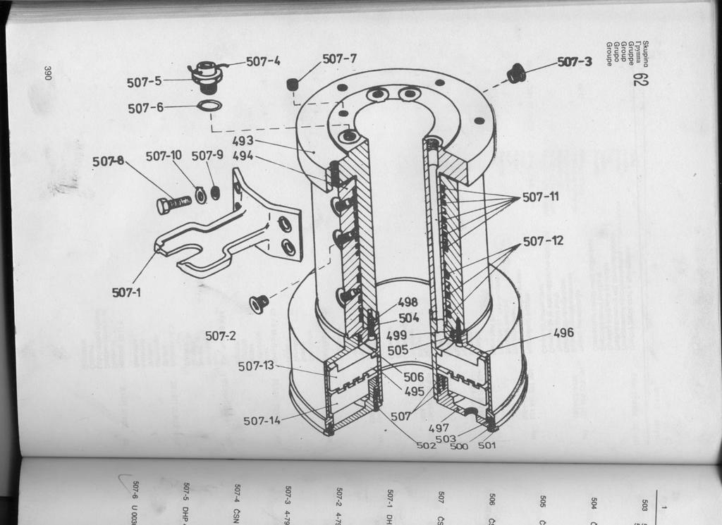

řez otočným převaděčem z dílenské příručky k DH 112

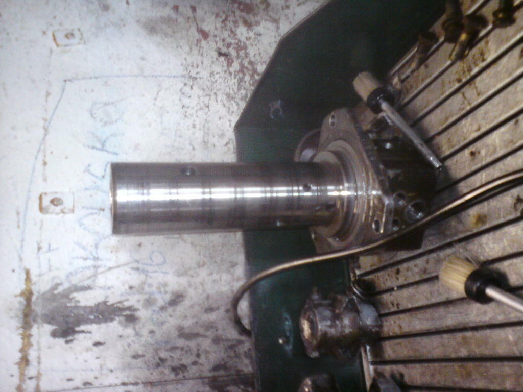

Středový převaděč JCB JS 200W
Na horním, malé převaděči je ještě další, malý, který převádí elektřinu na spodek, na obrázku není, je demontovaný kvůli možnosti poškození při práci

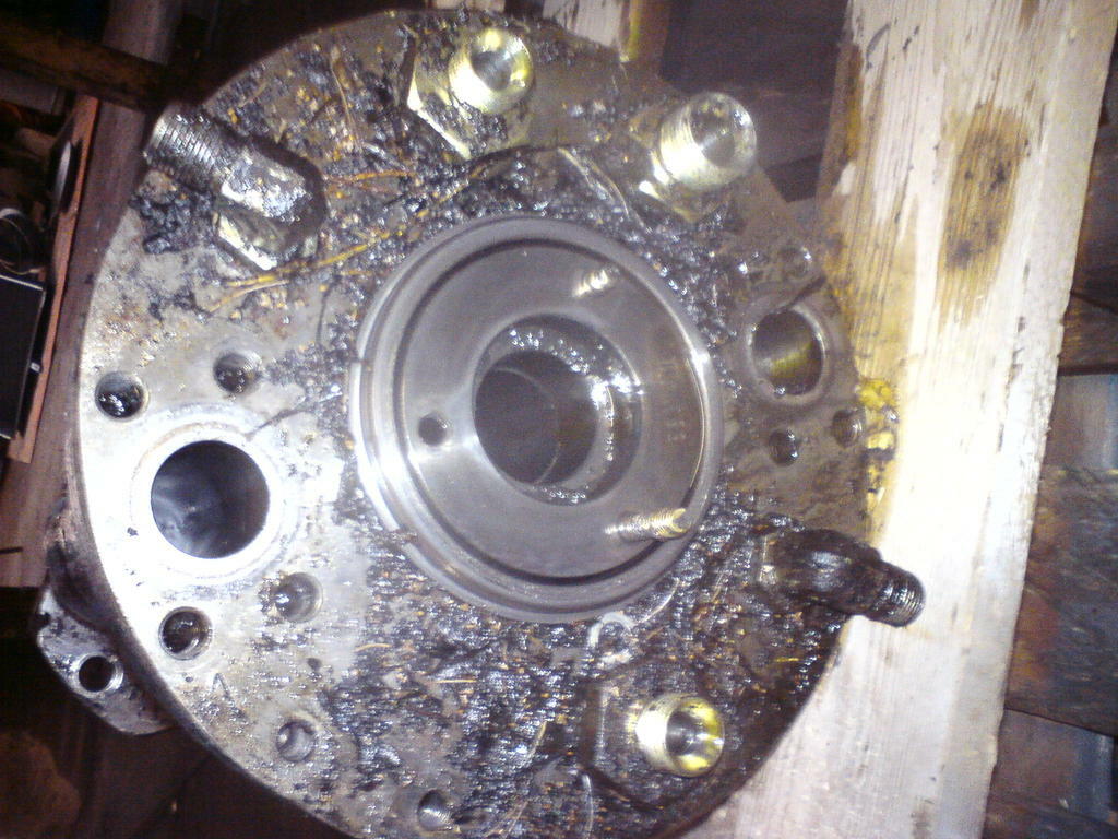

Sundaný malý převaděč, pohled na horní část, která se otáčí spolu s vrškem

Pohled dovnitř, těsnění oddělijí jednotlivé sekce

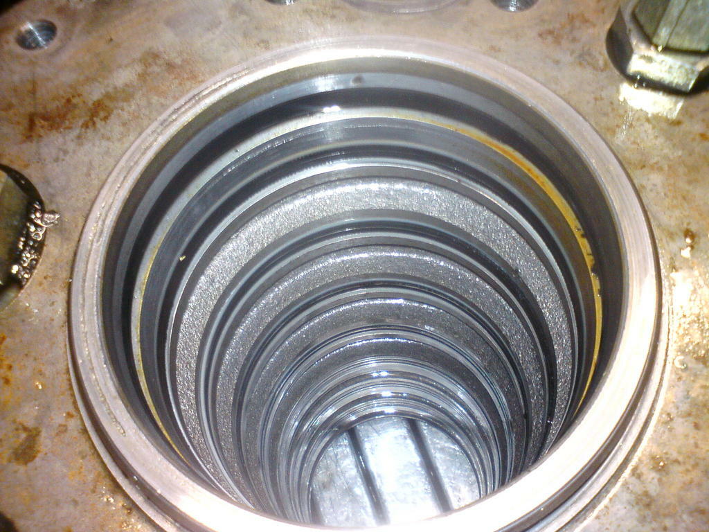

čep s otvory jednotlivých kanálů. Tato část je přišroubovaná na spodek a "válec" se otáčí kolem ní
