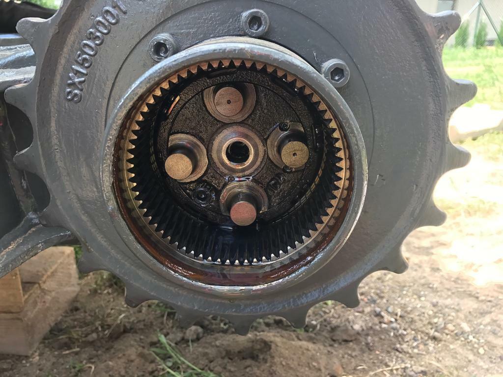

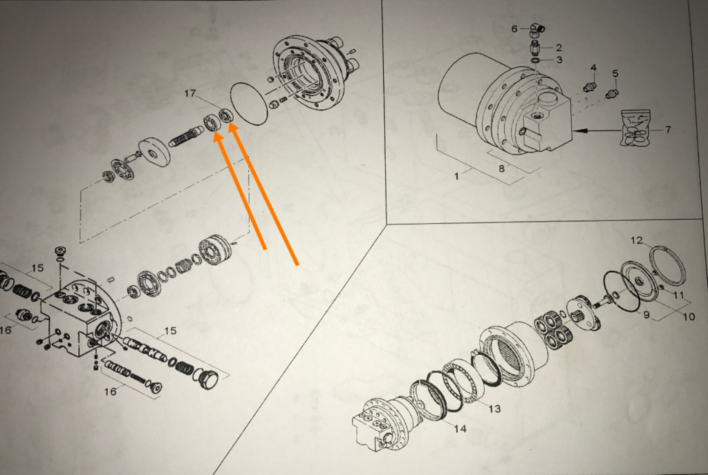

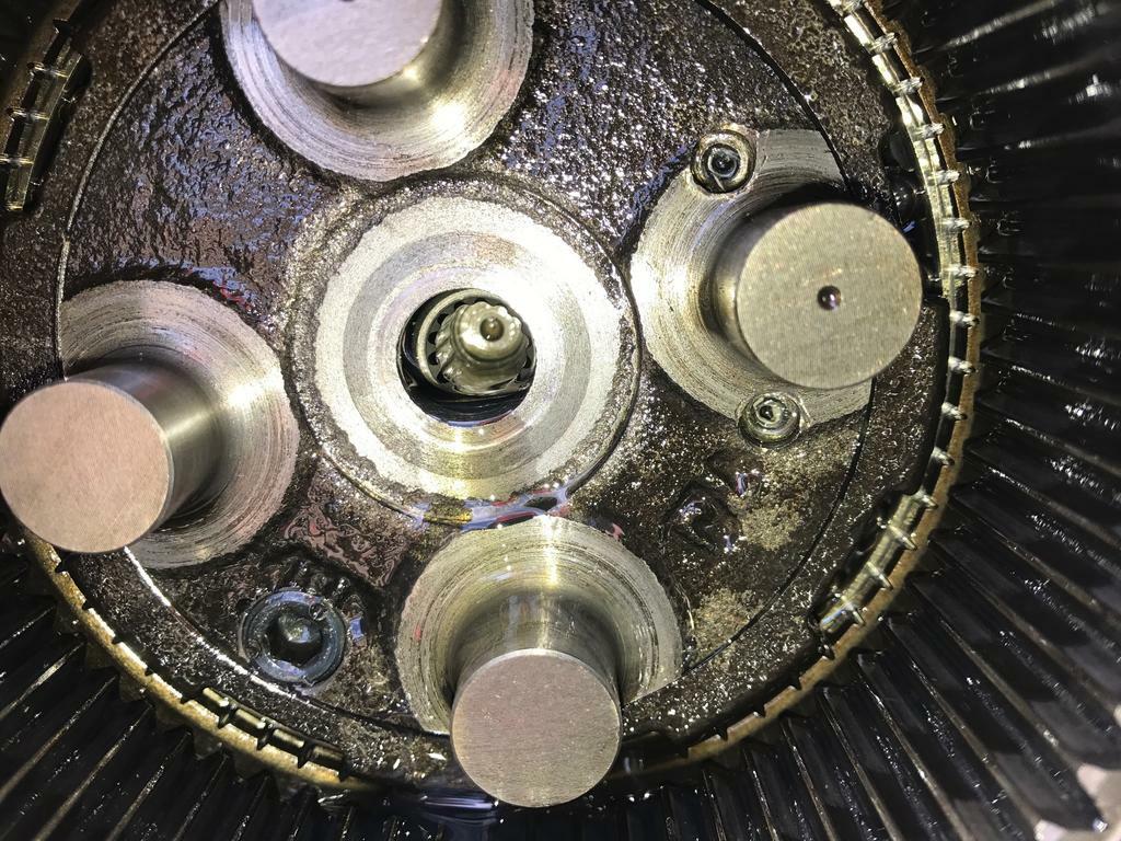

Po sundání pásu jsem si všiml, že jeden z pojezdových hydromotorů má divný zvuk (jako vysypané ložisko). Vypustil jsem olej a sundal víčko. Oleje bylo moc. Převody i hnací hřídel se zdají být v pořádku. Ale všiml jsem si, že ten divný zvuk vychází z protikusu z hnací hřídele (v hydromotoru) a zároveň odtud teče hydraulický olej do reduktoru - proto tam bylo moc oleje. Je tam asi nějaký těsnící kroužek mezi reduktorem (viz. šipka) a hydromotorem, který bude špatný a asi ložisko, protože se mi nezdá, že by za ten zvuk mohl jenom těsnící kroužek. V příloze jsou fotky, dál se mi v rozebírání nepodařilo dostat. Prosím ví k tomu někdo něco, co by se s tím dalo dělat, nebo komu to dát. Zatím vše funguje normálně a když mám nasazený pás, tak to podle zvuku ani nepoznám, ale hádám, že je asi otázkou času, kdy se to podělá úplně.

pod naklápěcí deskou od hydraulické části směrem k hydromotoru bývá tlakové gufero.
Je potřeba rozebrat hydraulickou část a přetěsnit. Pokud je rotační skupina trochu vydřená, při zatížení hydromotoru dochází k větší lekáži a gufero ten tlak nevydrží ( pokud již není stářím opotřebován)..

Díky Michale za info. Celá ta hnací hřídel, která je v hydraulické části a je vidět z pohledu rozebraného reduktoru na fotce ještě při běhu trochu hází. Mám nové to gufero, ale hádám, že i když bych to rozebral z druhé strany a vyměnil ho, tak odejde okamžitě znovu. Jak je to s díly na ten hydromotor, dají se sehnat? (myslím ty ložiska a eventuelně celou pístní skupinu). Motor je KYB MAG-12V-120E. Případně je někdo v ČŘ, kdo to umí kvalitně opravit? Kdybych to chtěl rozdělat sám, je tam něco na co si dát pozor?
