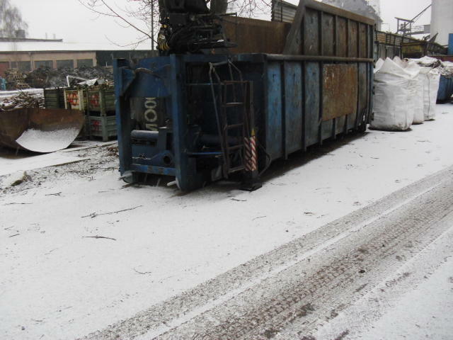

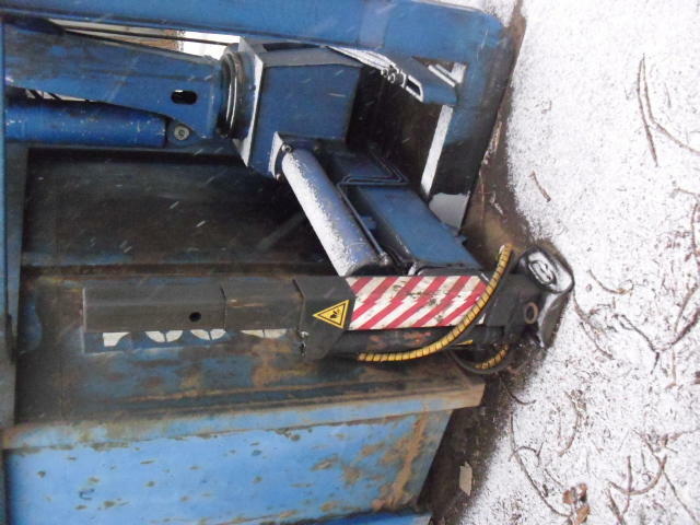

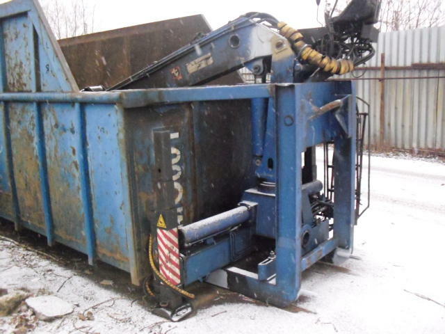

nohy na kontejnerové ruce ATLAS...
19. január 2012 17:05:12
kontejnerová ruka ATLAS
19. január 2012 17:06:02
a ještě jednou ATLAS
