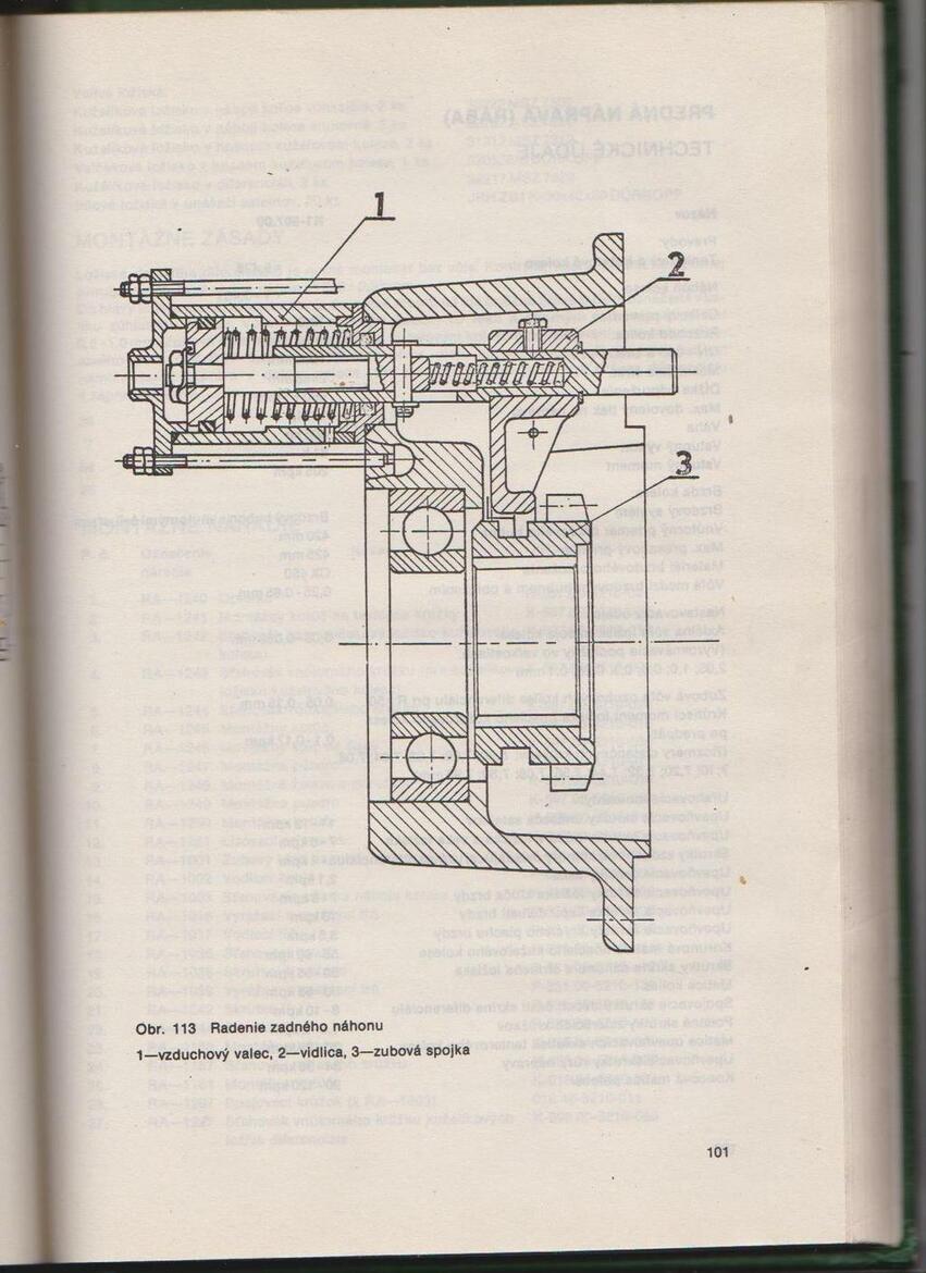

Mám možnost koupit převodovku z 4x4 Hona UN 053.2. Ještě je namontovaná a Hon je pojízdnej takže by šla odzkoušet ale pán povídal že je oddělanej kardan k zadní nápravě :?: Takže buď ho někdo sundal že ho potřeboval a nebo je sundanej z nějakého jíného důvodu no ale ted jakého??? Pán to neví proto že už to takhle koupil. Jinak řikal že ta převodovka normálně funguje ale akorát mě vrtá ten sundanej kardan a z toho mám právě strach. Jinak za ní chce 13-14 tisíc co si o tom myslíte? Právě rozvažuju.
A nevim jak to v té převodovce funguje ten pohon 4x4 co to tam kde zapíná a přez co to jde co by tam mohlo byt třeba rozbitého a jak složité je to na opravu nevíte někdo? Nemáte s tím zkušenosti?
Děkuji mockrát za rady :wink:
04. október 2014 08:46:23

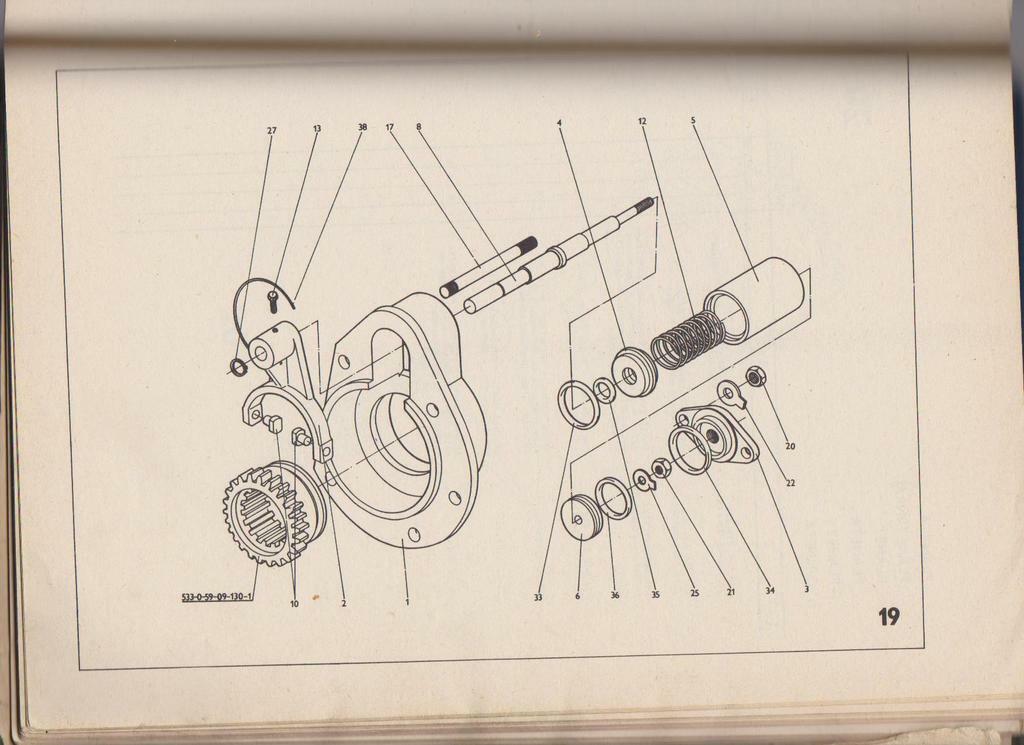

Po sepnutí spínače přiřazení zadního pohonu se aktivuje elektromagnetický ventil, který propustí tlakový vzduch a přesune zubovou objímku, která spojí hřídel převodovky s výstupní hřídelí pohonu zadní nápravy. Večer se pokusím dát obrázek, kde bude vidět jak to uvnitř převodovky vypadá.

Vkládám slíbený obrázek. Co se týká nakladače UN 053, jsme schopni pomoci nejen radou, ale i dodáním potřebných náhradních dílů, popř. servisem, který provádíme jak v našich dílnách, tak i přímo u v místě nasazení stroje. Kontakt je zde: http://www.rentexc.cz/Rent_ext_Kontakt.asp
04. október 2014 12:07:15

Aha takže to ovládá nějaký vzduchový váleček jako je ttřeba na aretaci zadní nápravy? A z vypínače to jde do elektromagnetické cívky kerá pouští vzduch jo? Zase jako třeba na uzávěrce. A ten vzduchovej váleček je uvnitř převodovky nebo z venku? Nevíte jestli se dají sehnat ještě nové náhradní díly do těch převodovek? Děkuji mockrát a za obrázek budu moc rád.
04. október 2014 12:14:54
A nevíte když pán řiká že je oddělanej kardan z tý převodovky k zadní nápravě ale jinak že jezdí a je funkčí ta převodovka. Co by mohla být příčina toho odděláni kardanu? Že by třeba nešel rozpojit ze záběru a byl stále zapnut 4x4 tak proto ho oddělali? Nebo je tam něco omletého a nešlo zařadit? Těžko takhle asi říct co....Z toho mám právě obavy.
04. október 2014 15:53:32
Osobně si myslím, že důvodem byl vysypaný kříž na kardance, asi nejčastější závada na 053 a někdo se nechtěl zdržovat s opravou tak celou kardanku vyhodil, ale zamozřejmě je to bez záruky, takhle na dálku. Zda je v převodovce náhon na zadek v pořádku zjistíte snadno. Zařadit rychlost, vypnout spinač řazení zadku a unašeč výst. hřídele se musí volně protáčet. Po té nafoukat vzduch, zapnout spínač / zařadit pohon z. nápravy / a unašeč se natvrdo spojí s přední nápravou, tzn. nejde s ním otočit ani montpákou. Pokud by se protočil je v převodovce něco špatně. Všechno samozřejmě zkoušet s motorem v klidu.
04. október 2014 16:16:55
Váleček je přístupný z venku a řazení funguje stejně jako na uzávěrce. Nové díly do převodovky jsou celkem ještě dostupné a jak jsem psal, dají se objednat u nás. Aby jsme nezanášeli forum tématem, které nemusí zajímat každého doporučuji, aby jste vaše případné dotazy psal na rentexc@seznam.cz, rád vám odpovím

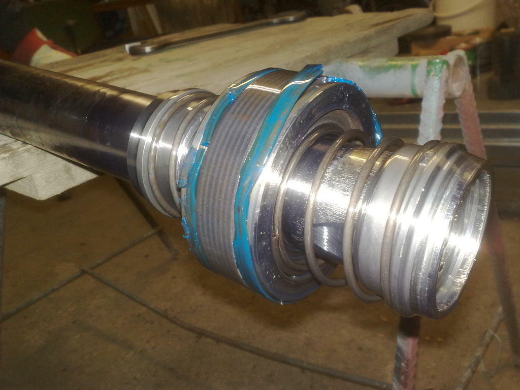

Zdravím vás měl bych dotaz. Dali jsme se do přetěsnění hydraulických válcu na Hona. Když sme je rozdělali tak sme se zhrozili jak to vubec mohlo fungovat manžety uplně napadrť rozsypané. No a ted když nasadím tu vrchní hlavu co se šroubuje bez manžet na pístní tyč tak na tom bronzovým pouzdru trochu hrká prostě má vůly. Tvrděj mě že mám dát lepší manžetu (jedna firma co se zabejvá GO pístů mě nabídla manžetu za nějakých 500 kč a ta že to vydrží) Než ty manžety za 100 kč...... Nebo že to futro udělaj nový ale bude to stát 2000 kč no to se mě moc nechce jsou tam 3 písty a na to že to používáme doma sem tam. Nedělá to každej den. Tak by ta lepší manžeta tam mohla vydržet co myslíte? Jaké máte zkušenosti vy? Jak to děláte? Děkuji mockrát za jakou koliv radu
30. december 2014 21:43:25
Michal Vondrouš:
Našel bych si nějakého šikovného soustružníka, ten ti jich za 2000 udělá celou bednu. Nebo druhá možnost poptat se jestli to někdo kdo se tím zabývá (nějaká firma) nemá skladem, někdy jde sehnat i takové staré díly
30. december 2014 22:16:38
Taky jsme o tom přemýšleli a šikovného soustružníka tady máme ve vsi. Ale zase nevím kde sehnat nebo jaký použit ten Bronz nebo mosaz nebo co to je...... Abych to nedal udělat z nějakýho špatnýho materiálu a nepřivodil si pak akorát zbytečné starosti o to mě jde. Ono udělat to pouzdro dost přesně po naražení se stáhne. Takže ho pak doladit nebo dostružit podle pístní tyče. A nebo ho udělat přesně podle díry a trošičku volnější a zalepit ho? Ono by se pak už nestáhlo narážením co myslíte? Děkuji za každou radu.
31. december 2014 08:17:54
Určitě bronz , mosaz v žádném případě!!! bronz nejlépe seženete v nějakým kovošrotě. Zkuste prosondovat, najděte hlavně někoho s kým se dá mluvit ... kovošroťáci bývají protivní .... vykupují se různé zbytky a přebytky z fabrik .. určitě se dá vybrat ... a i kdyby vám to odprodal za 100 kč/kg , je to zlomrk ceny novýho kusu
31. december 2014 08:53:29
Aha jasné takže tedy bronz ale určitě bude hodně typů takže nevím jakej na to správně použít aby se nepoužila nějaká měká a brzo se nevydřela zasejc? A nebo zase naopak nějaká moc tvrdá a nevydírala pístní tyč??
Vím že ve šrotě se dají sehnat dost zajímavé věci, až člověk někdy kouká co lidi vyhoděj. Ale zrovna ten co tady máme nejblíž no nejsou tam zrovna moc ochotní :-%
Takže když to zadám tady soustružníkoj tak on má zdroj svůj a pouzdro sežene hold si ho zaplatím. Ale když to pomůže a bude to dobré tak ať hlavně že písty furt nepotečou....
