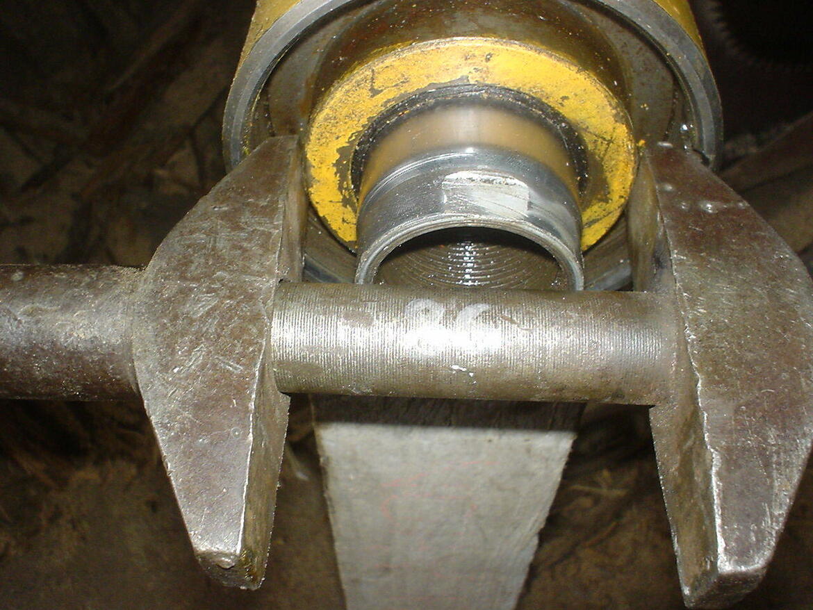

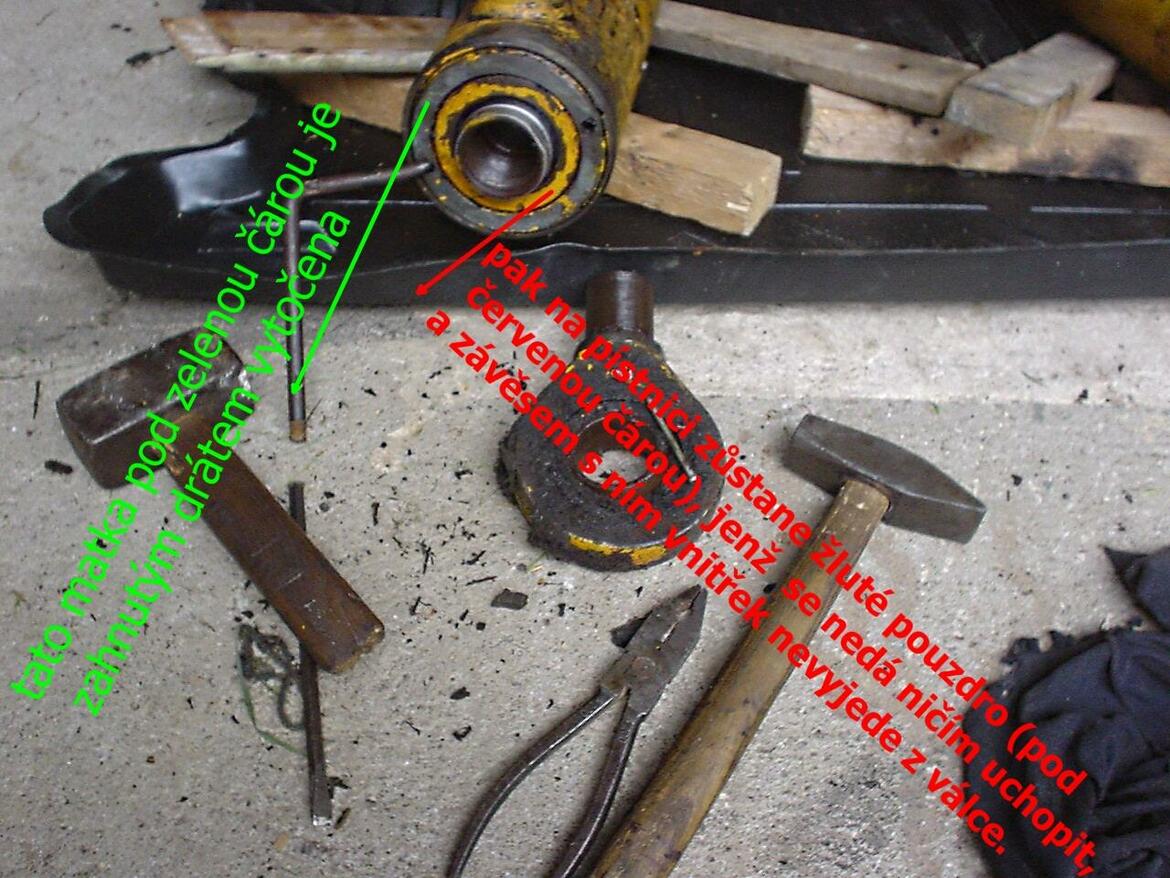

nenacházím zde návod, jak rozebrat hydraulický válec, tak oslovuji kolektiv.
Matka čela je vytočena, ale žluté pouzdro na pístu, čím vytočit? Vytáhnutí se nedaří.

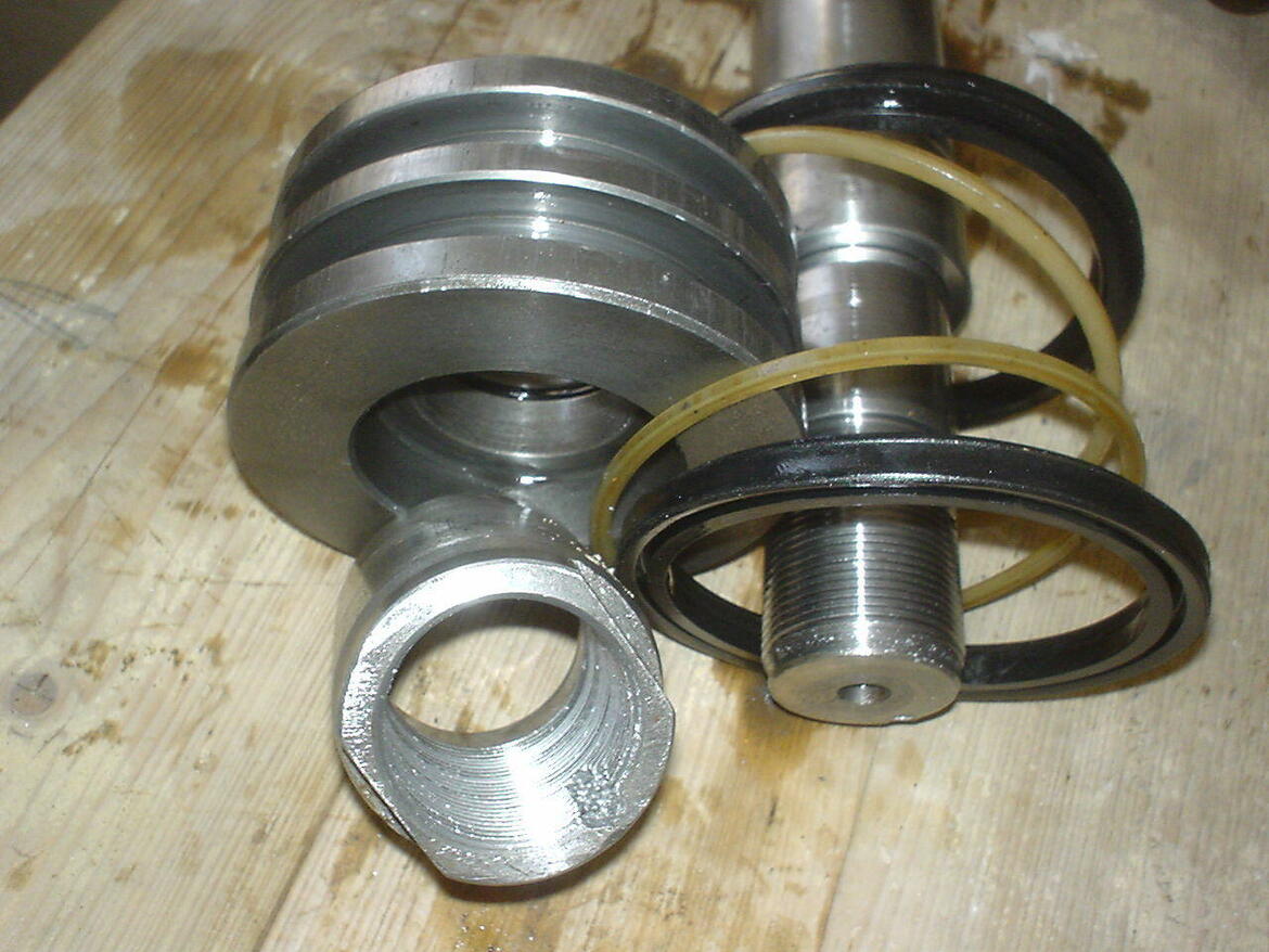

Zatvrdlost vnitřku odstraněna točivým cukem vpravo/vlevo, díky francouzáku na pouzdře průměru 86.
Pak pístnici s manžetami konečně lze ručně vytáhnout.

Našel jsem díly pouze u jednoho prodejce, což je divné.
Podle publikace k Honu je pod stránkou 36.1 rozpis částečně odlišný. Manžety 36.2 průměrů jsou skoro naměřené z demontáže,
ale výšky 12.8 a 10.6 mi šuplera ukazuje 11 a 10 mm. Bude to po objednávce dílů a montáži fungovat?
