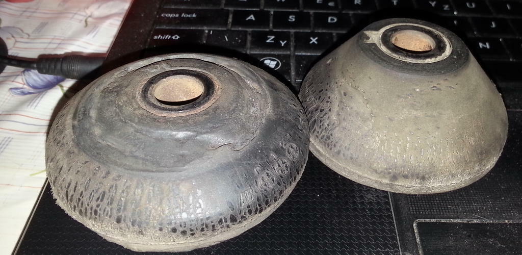

Tak mam pokracovani tematu, potreboval bych poradit kam na silentbloky motoru, viz foto. Nebo to mam predelat na obycejne?
A druha vec, napinani pasu, celej komplet co se sroubuje do pistnice ktera napina pas. Zacal se mi povolovat pas, lezlo to ven pres maznicku coz by nemelo, ta je tam jenom pojistna, vyndano rozebrano, vycisteno a stejne se vazelina tlaci pres maznicku ven. Je to fakt cele ciste, rozebral jsem celej sponovak, vybral vazelinu, cele komplet umyl ale ta svine se proste povoluje porad. Kdr to koupit? zastoupeni Hitachi funguje asi jako za socialismu, jaxe muzou uzivit nechapu sad

foto
