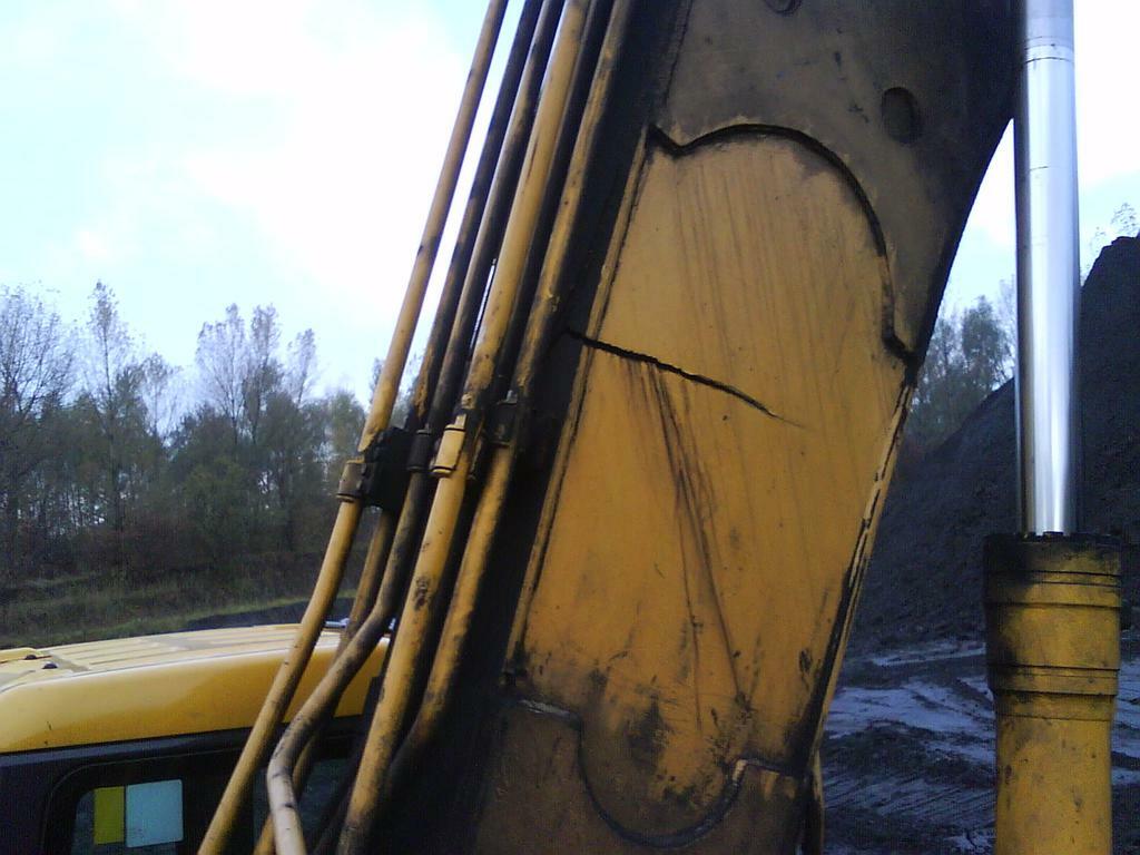

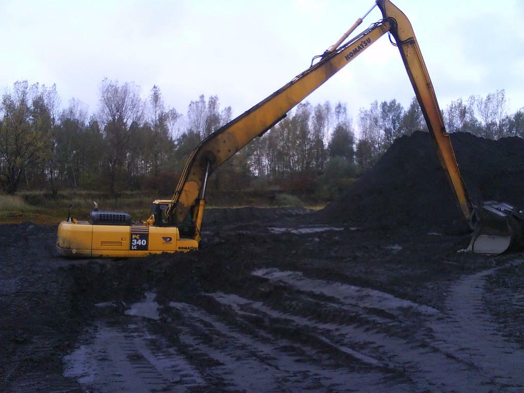

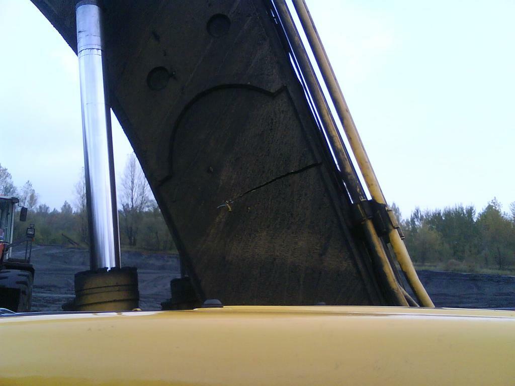

Experti z OKD-D
to je tak když to rve až všechno na mašině píská... Komu se to povedlo Luboši ???
23. november 2009 09:03:21
Tomash Krulikk : Nejlepší je dát na čapku vysloužilého horníka
Co myslíš tím zvedáním o rameno ?
23. november 2009 11:06:43
23. november 2009 11:53:03
JJ u čapek je to dá se říct zakázané... nikde to nevyčteš, ale myslím, že rozum ti to nedovolí...

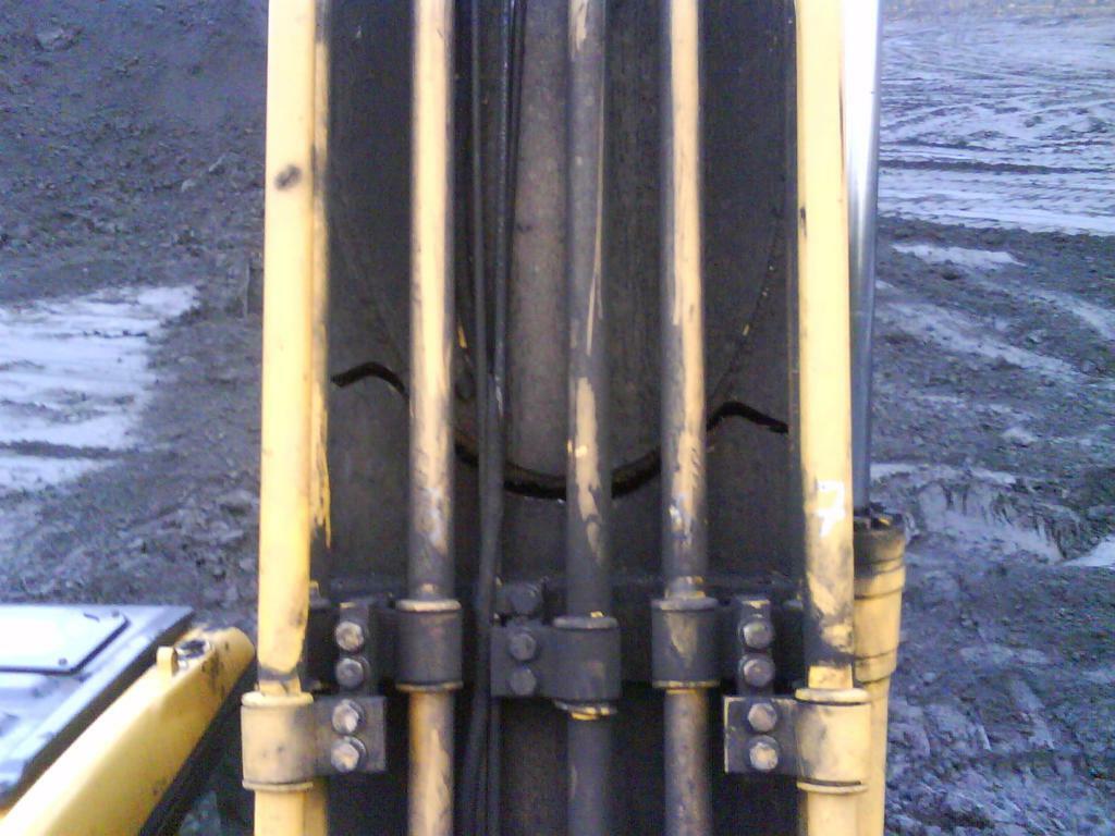

To očem mluvíš dělám běžně a pomáhám si tak a zároveň ulehčuji stroji . Tohle je podle mě zlomené silou zářezu nebo trháním ve zdvihu... Lubka nám to upřesní .
23. november 2009 12:07:51

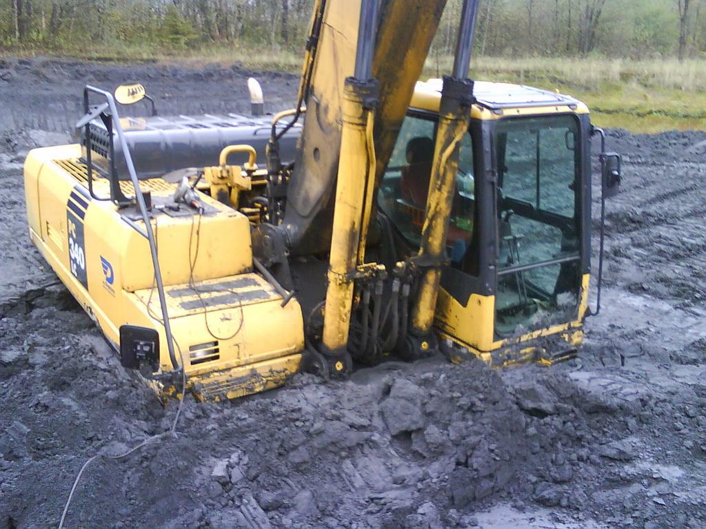

No Borni tak jak to teda bylo?
A nejde mi do hlavy jak se ten borec takhle mohl utopit
To mi hlava nebere!
23. november 2009 16:31:41
No toho typka chcou wyhodit...je ho skoda on je dobry !!! ale tak u nas se to lame jak na bezicim pase ...Volva jsou polamane...DH to uzz je taky nekde w Polsku...wis jak kazdy den na necem jinem...nema to stabilni osadku.Akorat Caty to myslim se nozlomil ani jeden to drzi ale ty nejsou tak dlouhe to ma 15-17m newim presne....Vsak i ten co robi teraz u Mrozka co je na koksowne wis Krulik...tak ten tezz polamal to Volvo co mame Doprawe
...kdo wi mozna to uzz bylo nacnute...fotky mam z druhe ruky ....a ten material je popilek to je sracka !!!
24. november 2009 08:39:51

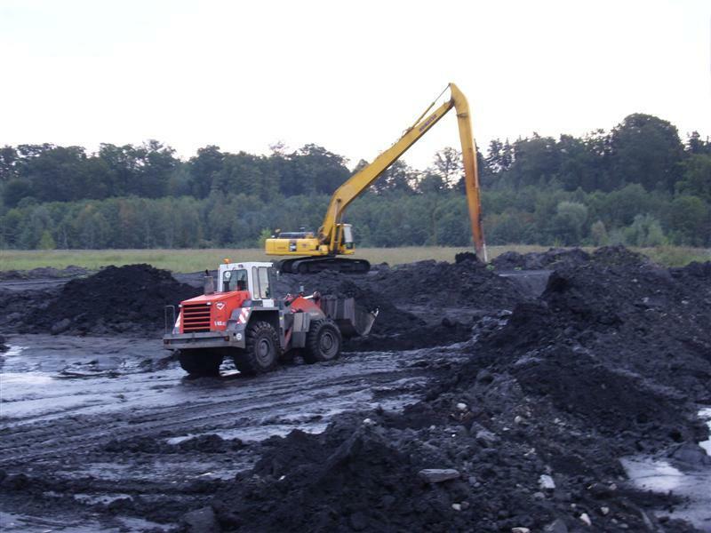

Jn fotr mi říkal, že tam banda louská ramena jak ořechy
Je pravda, že ty komanče 22m toho moc neustojí... Jak jsem dělal na fotrové 340 tak to rameno pracovalo neustále... samé vrzání skřípáni šlo slyšet jak ten materiál pracuje . Nejlepší čapka co je na OKD-D tak to byla 325 s tím vyvýšeným podzvozkem ! Ale i tu určitě už dodrbali nemám pravdu ???
24. november 2009 17:16:41
prawe ty Catrose jsou drzaky a co jsem ji widel naposledy tak wypada furt jak nova
...ale tezz si na ni jezdi jedni a ti sami...
24. november 2009 17:44:43
jo je to slyset...a to se wlni jak had na tu delku....ale je to jak wideohra (natahujes rameno a nema to konce)
ale ja osobne ty stroje nemam rad,ani jezdit s tim nechcu...preferuju kola to je pro me !!! ale pasy jsou pasy
28. november 2009 19:06:24
To že to longové rameno prasklo, nemá nic společného s tím, že se přes něj otáčí. Bylo namáhané v tahu a né tlaku, jako při otáčení. To by bylo prasklé z druhé strany. A při otáčení za pomoci ramene (mimochodem tohle dělá každý šikovný strojník, který má rád svůj stroj a nechce mít za sebou rozbrázděné pole) je zátěž na rameno minimální. To je snad logické,ne? Rameno je na zemi a část pásů taky. Hoši Hoši .......
