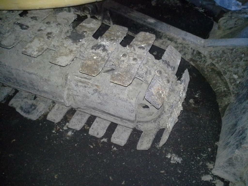

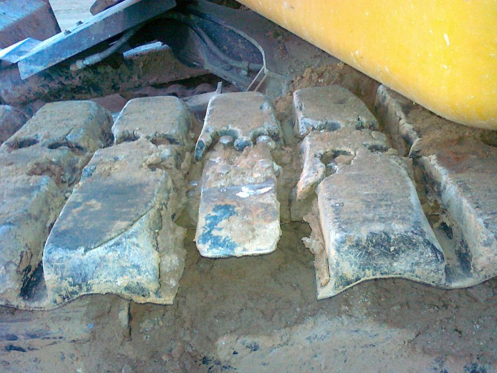

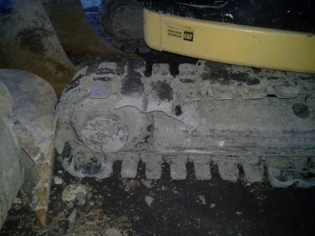

CAT excavator mi je mame 4.5 roku a řešime stejny problem zitra dam foto a celogumove pasy no nevim to jistě ale jestli nema jinou rozteč ozubené kolo. daji se koupit jen jednotlive članky a je to dobre řešit dřiv jde to hrozně rychle jak se začnou takhle trhat
David L
David L
Členem od: 11. 07. 2008
Příspěvků: 9
30. január 2014 08:01:54
Tak davam konecne ty fotky
David L
David L
Příspěvků: 9
30. január 2014 08:02:45
A ještě jedna

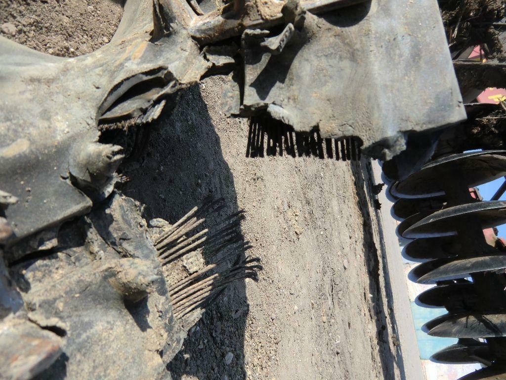

tak mi dnes praskl pás na minidumperu Kubota RY10z měl jsem na nem Bridgestone winbull něl už sice hodně za sebou ale divil jsem se že lanka nebyly navinuty kontynuelně ale všechny byly navinuty samostatně a všechny mely začátky a once v jedné úrovni přeložené jen cca 5cm přes sebe.
pokud to tey čte nějaký prodejce pásů očekávám nějaké nabídky, hodně na to spěchám tak klidně volejte i v sobotu nebo neděli 608 83 22 66 nebo grulichrene@atlas.cz rozměr pásu 230x72x46 článků,
zítra hodím foto jak se to škublo
22. marec 2014 10:37:39
fotka takové provedení návinu lanek bych o téhle značky nečekal
22. marec 2014 10:38:15
další
22. marec 2014 10:38:49
a ještě jedna
22. marec 2014 19:45:59
Prosím Rendu,aby mě poučil o správném návinu lanek v pásech? Děkuji
22. marec 2014 20:12:30
aldo kontinuální návin, na každé straně pásu jeden začátek a jeden konec lanka, být takhle vyrobený ten můj pás nemohlo by se tohle stát, tady to máš vysvětleno, http://www.renomag.cz/produkty/gu...sy-pro-ekonomicky-provoz/show.sk.php vždyt to tak dělají už i Číňani tak proč ne Bridgestone
22. marec 2014 21:04:19
No já jen vím,že jsem na svých bagrech měl vždy Bridgestone pasy a nemůžu říct křivého slova......v roce 2007 jsem dal na bagr nové a jsou tam dodnes..a na druhém minibagru jsem roztrhl pás po 5 letech při půlroční práci v lese..a koupil jsem si znova Bridgestone,takže ze své zkušenosti mohu říct,že je mi zcela jedno ,jak jsou v pásu správně lanka,ale není mi jedno jakou značku a za kolik si koupím...
22. marec 2014 21:32:09
nevím kolik si měl na tom roztrhnutém pásu vzorku a ve kterém místě se ti roztrhl pokud v tom ke jsou ty lanka ukončené tak to je asi chyba ne? kdyby byly namotané dokola mohl ten pás vydržet ješte o pár let dýl, taky je rozdíl jestli máš pási na bagru nebo na dumperu, ten bagr na nich za rok nebo za motohodinu nenajede ani desetinu toho co dumper, ted budu vybírat spíš podle konstrukce než podle značky
