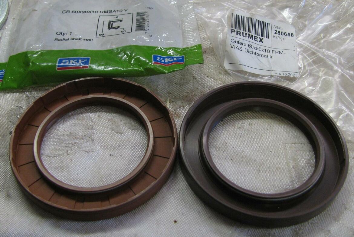

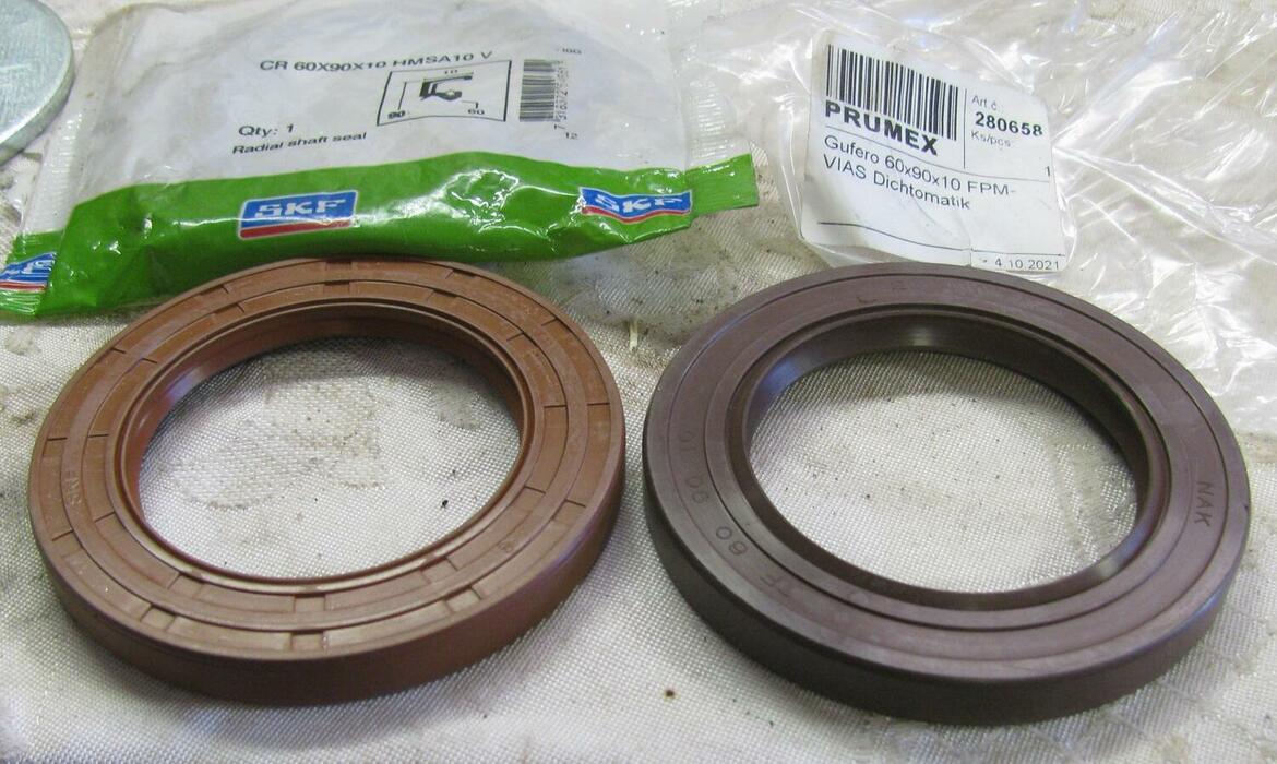

Dobrý den, nemáte někdo zkušenosti s životností gufer od výrobce SKF (typ HMSA10V), nebo Dichtomatik (typ FPM-VIAS)? Je to na poloosy k smykovému nakladači, kde byly obyčejné Rubena NBR-WA bez prachovky a ca po 6letech odešly. Mě se zdá Dichtomatik bytelnější než SKF a má i silnější obvodové perko. PS: Na ose při zkoušce obou najednou (ještě nenalisované ve víčku) se musí gufero Dichtomatik točit větší silou. S poděkováním Joska z Paky a Novotný B961 (YouTube Josef Fucik)
