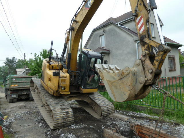

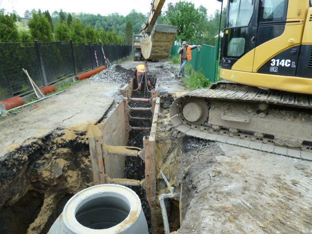

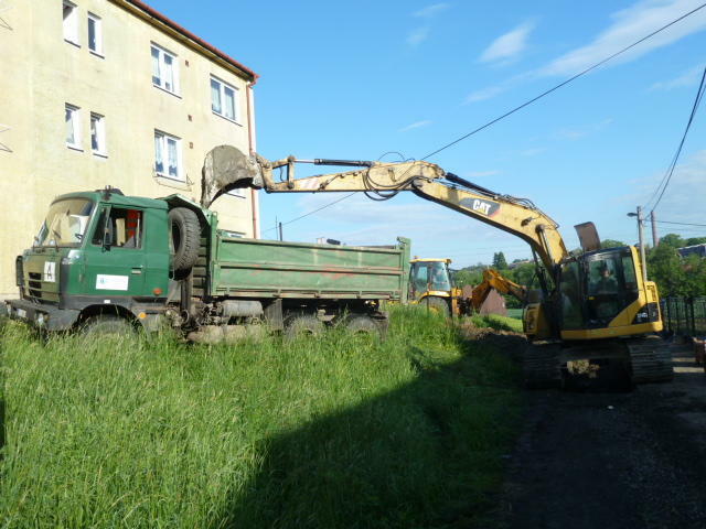

šachta č.1 výkop 2,5m... celkem kráter :-)

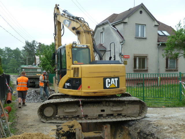

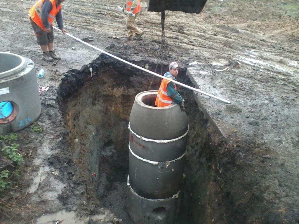

šachta č.2
šachta č.2
Tak já tedy začnu happy Ondro kdyby něco tak to klidně přesuň...

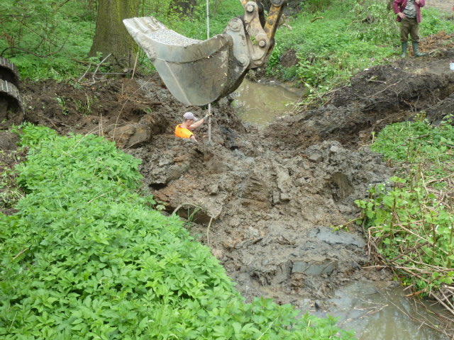

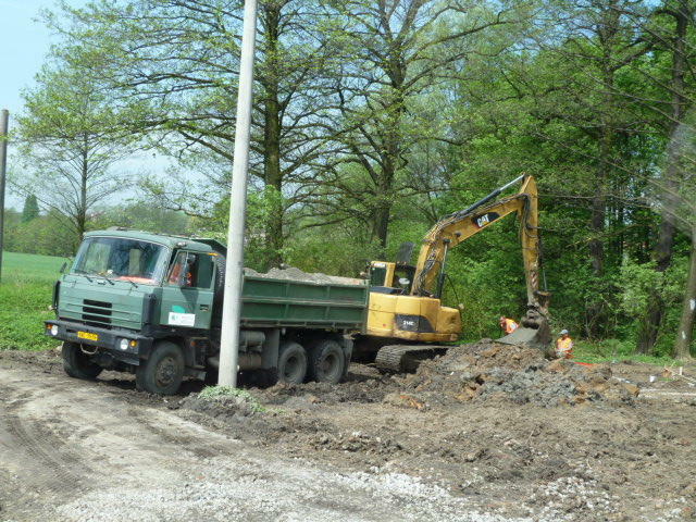

Lahůdka přes potok

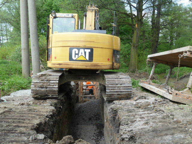

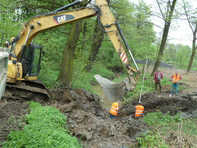

opět

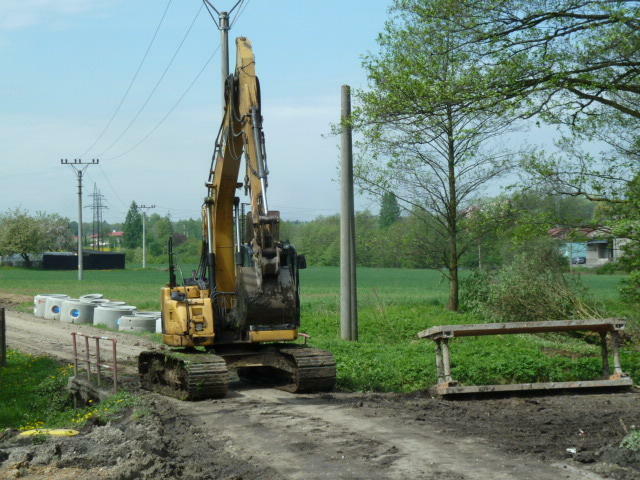

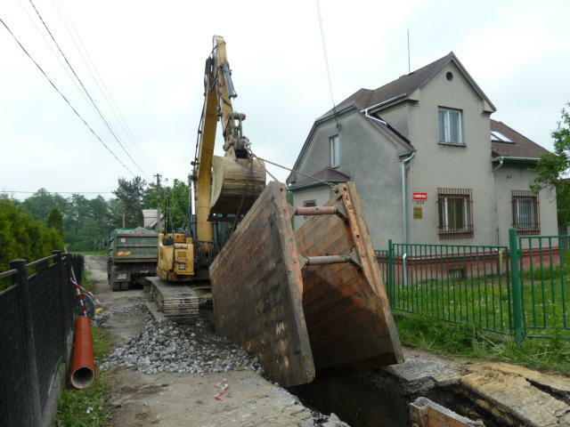

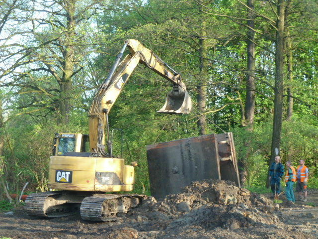

Třeba převézt pažení

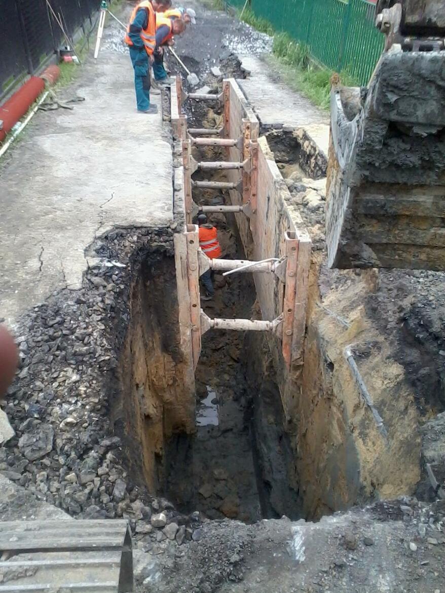

A jedem dál happy

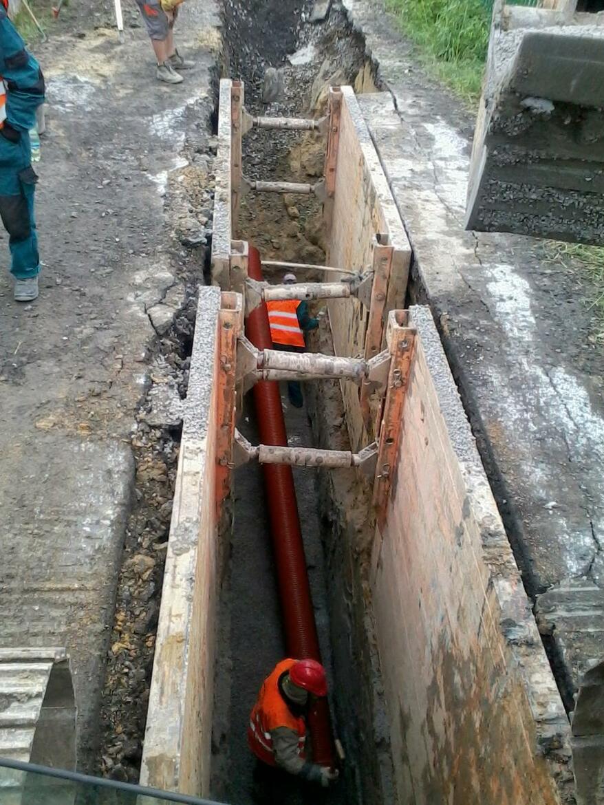

momentálně budem pokládat šachtu č.7 ve 4m

Vytahovani pazeni

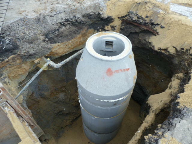

Plyn, voda a sachta happy hloubka 4m.

Skvělá reportáž, Tome! Nejvíc mě zaujalo, jak rveš to pažení. To je strašná věc, bojujou s tím všichni. Jak na to? Má někdo nějaký fígl?
Už dřív jsem dával do fóra takovou hodně starou vychytávku, ale na ni bys tam neměl místo - nemohl ses postavit kolmo k výkopu. Tak jen pro zajímavost: http://bagry.cz/forum/pridavna_za...enstvi/zarizeni_na_vytahovani_pazeni
Los Krulikkos
Los Krulikkos
Členem od: 16. 09. 2009
Příspěvků: 484
06. jún 2013 18:23:50
Dík Ondro, fotek bude určitě víc. Místo si nevybereš happy Pažení většinou dosypem do poloviny ať se zemina nemícha se struskou a pak ho taháme ven, někdy to jde v pohodě, jindy se s tím seru 2-3min... Příspěvek, který si mi sem dal je dost dobrý a myslím že 100% funkční, ale soukromníku, kteří do takových věci investujou je dnes hodně málo. Co si budem povídat happy
