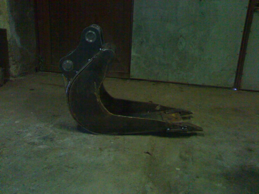

poradte mi máte někdo náký dobrý spůsob, když se vám lepí jíl nebo mazlavá hlína do lopaty např. do 90 cm
je to děs to pořád kopat krumpáčem .někdo mi poradil namazat naftou,ale vůbec nepomáhá znáte něco
poradte mám velkou akci je to samí bahno , asi se ukopu víc jak bagr

Je to dávno,ale viděl jsem,že měl jeden strojník uvnitř lžíce uchycený řetaz,při otevírání lžíce se řetaz napnul a jíl vypadával a nelepil se.Osobně to vyzkoušené nemám.

Za starých časů, cca dvacet let zpět, ještě kdysi na Ostrowku jsem měl větší vůli na čepu na lžici a to šlo vyklepávat krásně. Až se roztrhlo oko pístnice. Po zkušenosti po pořízení první lžíce s vytěrákem bych už ale do bahna s ničím jiným nešel. Je to jen trápení a ničení stroje. ( http://bagry.cz/cze/layout/set/pr...slusenstvi/nucene_vypradnovani_lzice , http://www.triga.cz/products/atta...tor.html/tractors/podkopvyterak.html , http://search.seznam.cz/?q=l%C5%B...ADce+s+vyt%C4%9Br%C3%A1kem&mod=f )

Jednou pro nás hrabal bagr z kaolínovýho dolu a ten měl vyříznutý břicho lopaty,místo plechu tam měl navařený řetězy.To nemělo chybu.Ten chlap s ní i svahoval ,hráběma bych to nedokázal co on předváděl s tou lopatou.A jinak uplně ideální na třídění dlažebních kostek.
