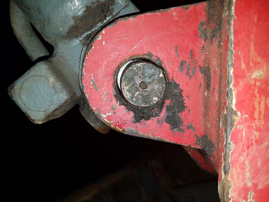

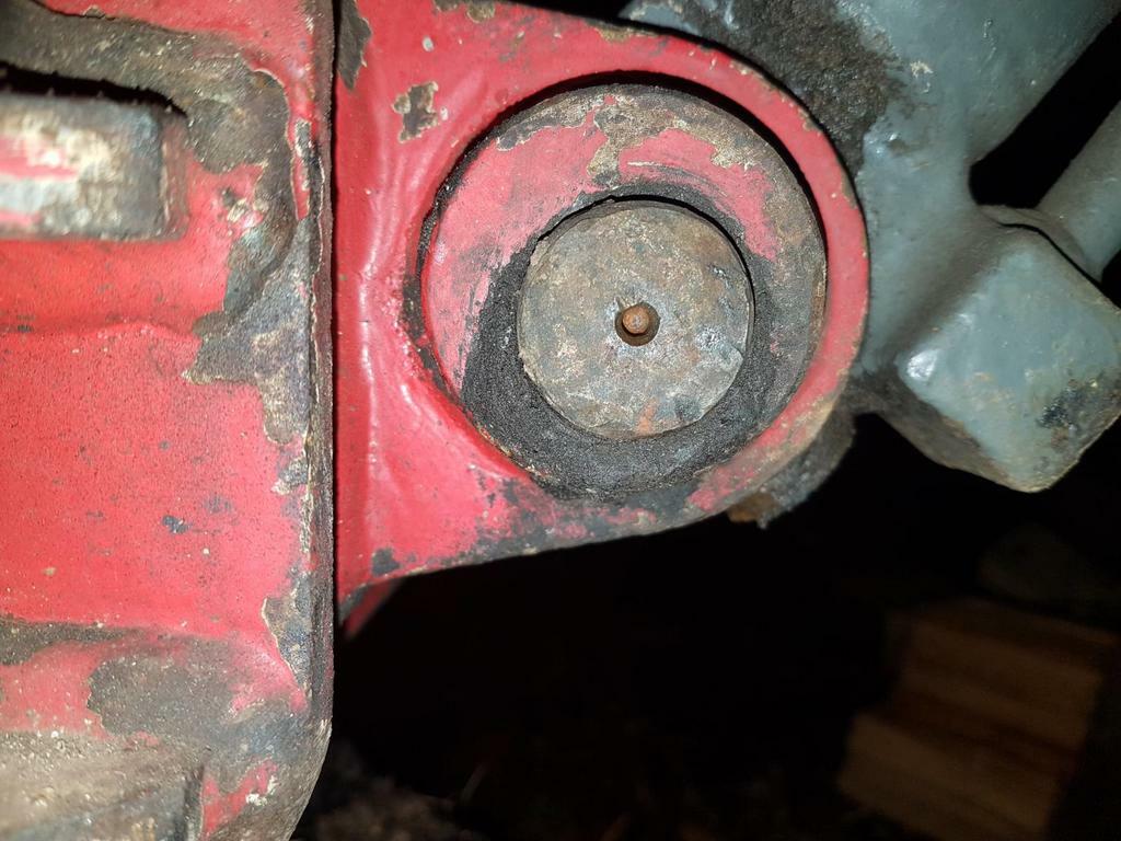

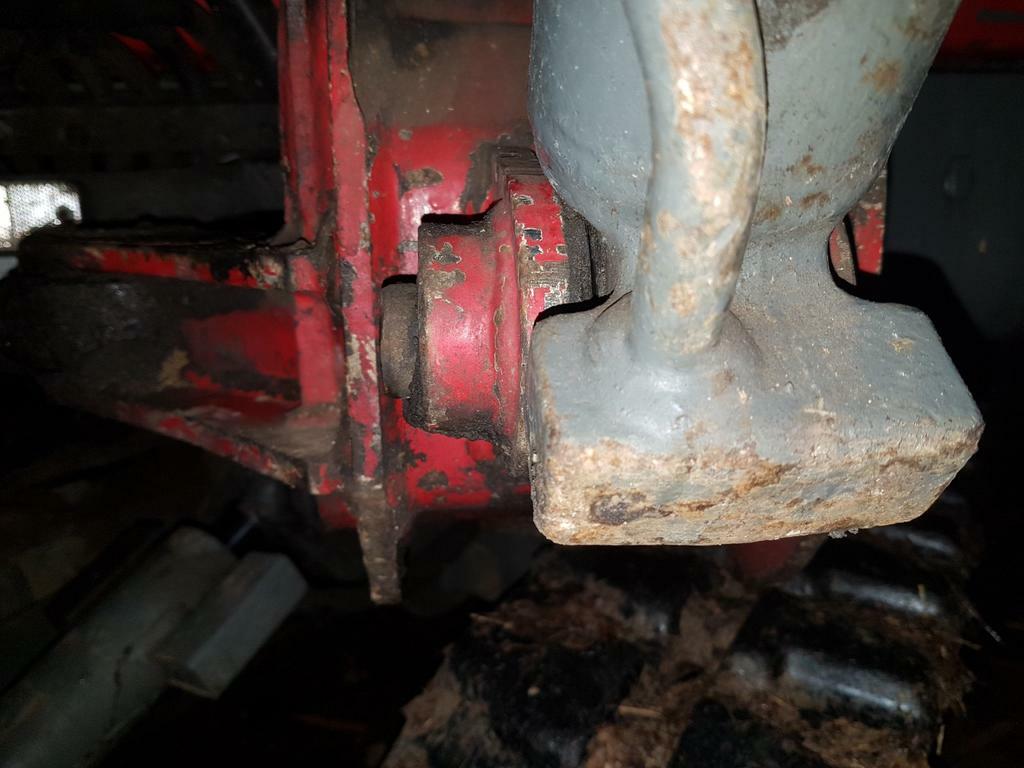

Ahoj chlapy,mám minibagr neuson 1402RD a řeším vychozený spodní oko na hlavní zdviži. Respektivě bych to chtěl opravit expanderovym čepem, jen nevím na koho se s výrobou obrátit aby to bylo za rozumnou cenu. Tak se prosím kvůli tomu obracím tady na vás jestli by jste mi někdo mohl pomoct nebo poradit. Moc Vám děkuji a ať vám to dobře všem kope.

Dobrý den. Nevím co je to expandérový čep. Ale. Já bych odřízl to masivní futro a dál nové. A na druhou stranu totéž. Pak nový- delší čep.

to nové futro by bylo moc daleko, mělo by to tendenci ohýbat čep, tu díru převrtat a futro vsadit do ní na obou stranách,
když chceš někoho doporučit napiš alespoň okres ať ti nedoporučují firmu 300km daleko, každopádně kozlík sundat a pořešit všechny otvory jedním vrzem.

expanderový čep je na tak malý průměr blbost. to se používá na harvestorech a čepy mají průměry okolo 100 mm. Já jsem na svém bagru shodil kozlík, převrtal futra, vložil tam nové futra a zavařil. u toho mini není nad čím přemýšlet...dá se to udělat i na strojní vrtačce
