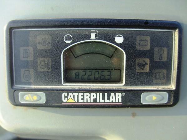

Šampůnek : Aleši, pokud je to opravdu teplota oleje, tak je to průser. Ale kontrolka nesvítí a ani display nic neukazuje za chybu. Vím, že když jsem třeba měnil naftovej filtr a zavzdušnilo se mi to, tak při startování se mi objevil na display symbol servisu, že je nějaký problém. Tak je mi divný, že kdyby se přehříval olej, tak že by se na display nic neobjevilo.
Jinak v prospektu jsem našel, že na display by mělo být měření:
- palivoměr
- teplota chladící kapaliny
- motohodiny
- TLAK MOTOROVÉHO OLEJE - nebude to spíš tenhle tlak ?
- vzduchový filtr
- alternátor
- žhavící svíčky
- intervaly údržby
Pro ostatní : S Alešem jsme po telefonu řešili, co je na display za hodnotu teploty. Ukazuje se mi tam mimo motohodin atd. nějakých 73°C, což jsme se shodli, že bude teplota chladící kapaliny a pak ještě nějaký údaj cca 163°S , který kolísá. Tento údaj nevím, co je.
Podle Aleše by to mělo dle příručky být tedy teplota oleje v motoru (což by tedy byl průser), ale jestli to neni tlak. Nevíte někdo náhodou ?

Klucí já nevim ale laickym rozumem,kdyby to byly tyhle věci okolo nafty dělalo by to od začátku práce a ne až po 6-8 hodinách,Tomáši:říkal si že ten údaj je ve °C takže to tlak asi nebude................a když se ti dusí,nebliká ti ten malej teploměr na displeji,jako když ráno zahříváš motor?
01. jún 2010 21:33:30
Šampůnek : údaj 73 je ve °C (což jak jsme se shodly bude na 99% teplota vody v motoru), ale hned další údaj je 163°S . Nevím, co znamená to S. Kdyby tam byl C, tak nepochybuju a je to jasně teplota. Ale co znamená °S, to nevím.
Tahle hodnota kolísá podle toho, jak přidáš plyn a i podle toho, jak vezmeš za sekce hydrauliky. Proto jsem si myslel, jestli to není tlak... U hodnoty 163 mi teplota nějak nesedí, to je hrozně moc. Hydraulika to být nemůže, protože pístnice jsou jen teplé a chladič taky. A nedovedu si představit, že by olej v motoru měl 163° a voda jenom 73°, to neni reálný. Proto mi to pořád vrtá hlavou, co to může být za údaj...
