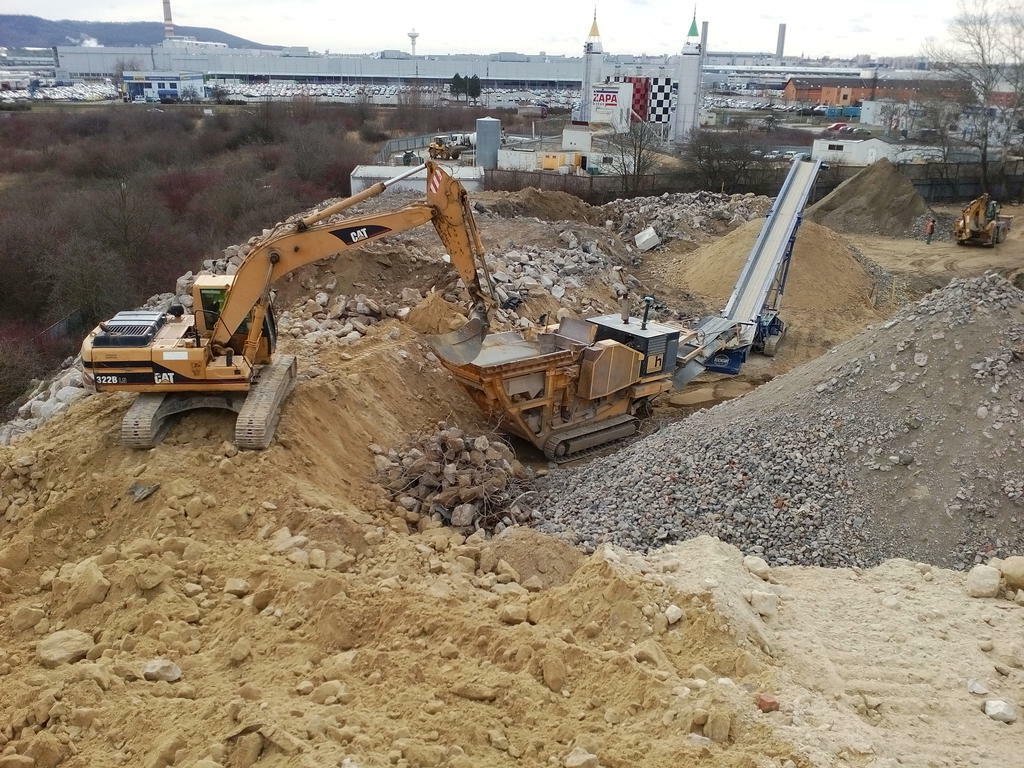

potřeboval bych poradit od někoho kdo má s tímto zkušenost mam cca 300 tun kamenité zeminy kamen cca 60-70% o velikosti až 0,7 m3 a potřeboval bych to nadrtit a přetřídit aby my zbyla frakce 32-64 a 0-32 případně kontakt na někoho kdo by my stroj pronajal v jižních čechách, pak bych se chtěl zeptat zda na to musí být dva stroje drtič a třídič nebo jsou k mání i kombinované dík za každou radu

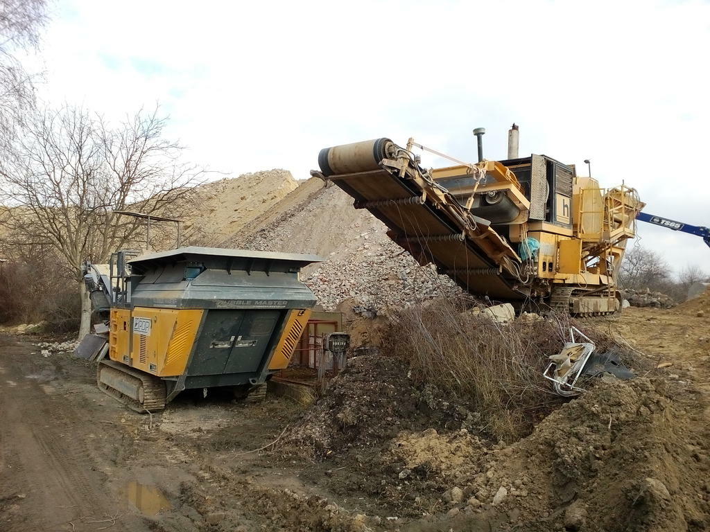

Rubble master a Power crusher

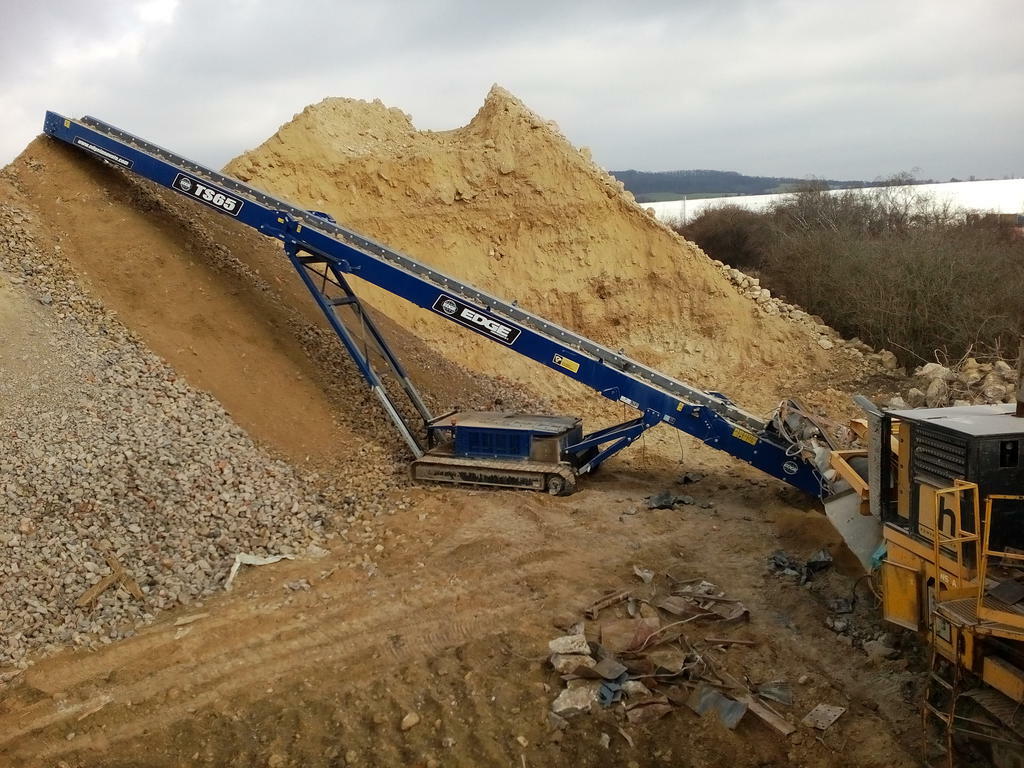

Haldovací pás EDGE TS65

V tomhle složení by to bylo nejspíš nejlepší protřídit, nadrtit a znovu protřídit
14. február 2016 09:30:37
Drtíme zvlášť pískovec a zvlášť beton, takže netřeba třídit. Pokud drtíme kameny s vysokým obsahem zeminy, tak to ženeme přes třídičku
