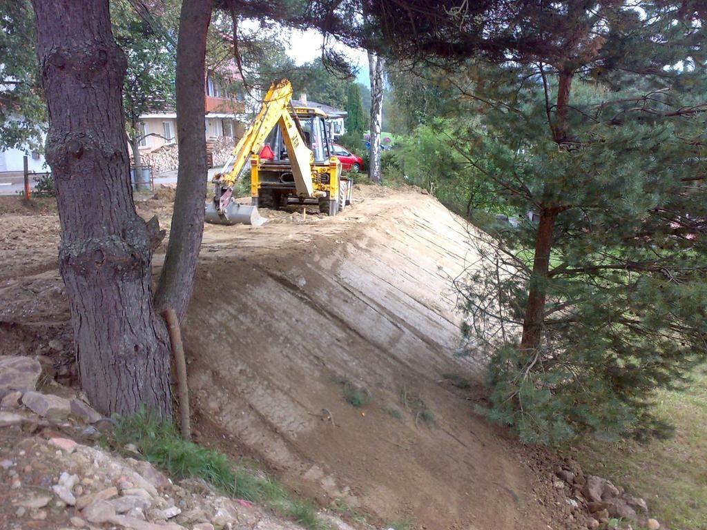

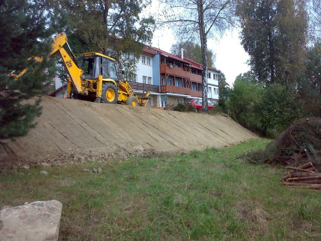

petr přikryl - bavíme se tu o kabelových výkopech VN ne o přípojkách pan Lukáš jedno mini rypadlo vlastní tak asi sám ví že s ním nepůjde kopat 5km drážku, ano pásové rypadlo o stejné hmotnosti jako traktor tedy cca 7 tun bude kopat stejně rychle ale na přepravu takového stroje už vám nestačí kontejnerová avie a nákup 10 tunového kontejnerového vozu je investice blížící se k 1mil korun , traktor dojede sám , pokud se kope drážka a výkopek se ukládá podél výkopu tak otoč je v tomto směru asi zbytečný luxus
26. apríl 2010 16:44:47
Filip Šinko-každý stroj má svoje,jak traktorbagr tak minibagr,to je svatá pravda ,nicméně takovýto svah by byl pro mě s 3t minibagrem nebyl žádný problém ...
26. apríl 2010 20:08:26
Šampůnek no nevim nevim ten svah byla hromada asi 100. tater a zespodu se tam nedalo dostat s traktorem jsem to měl s vysunutým teleskopem jen tak tak - ano každý stroj má své plus a mínus ale reaguji na poznámku že mini rypadlo nahradí traktor prostě to je blbost

Je pravda že v Německu je traktorbagrů poskrovnu, žiju tam od 1985 a viděl jsem pracovat pouze pár exemplářů, Neumeier kterého zastupuji v ČR říkal totéž co zde již bylo napsané, že příjde doba a traktorbagry prodáme mongolcům a pořídíme pásové bagry tak jsem zvědav kdy to bude
jistě mnoho lidí namítne že mám na fotkách JCB 4CX, mám ho hlavně pro předvádění hydraulických kladiv které prodáváme. Pěkný večer všem. Zdraví BagrTechnik.cz
