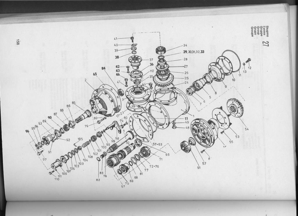

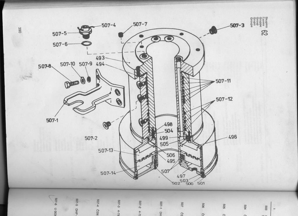

vzduch může ucházet i v otočném převaděči mezi podvozkem a nádstavbou, i ten lze přetěsnit výměnou osmi manžet průměru 160, jinak řadící šoupátko na převodovce má dvě polohy , první zařadí pojezd, druhá zařadí přední náhon, proto není vhodná úprava "natvrdo", všechny tři vzduchové cívky (pohon, uzávěrka, přední náhon jsou vzadu podvozku pod krycím plechem.
27. marec 2013 22:39:10
ovládací šoupátko (položky 99 až 112) lze jednoduše přetěsnit, je třeba O-kroužky:
položka kusů rozměr
99 2 24x20
102 1 19x15
103 2 55x45
106 1 60x3
vyčistit a namazat, pozor na ztrátu pružiny, já míval problém, že se šoupátko po delší době nepoužívání zarezlo a náhon nešel vyřadit. Přeji štěstí.

Dobrý den, máme problém se vzduchem na našem DH-112, když jsme přemostili převaděč pomocí hadice, tak spodní vzduchojemy nafoukáme, takže předpokládáme únik vzduchu skrze manžety v převaděči. Chtěl bych se zeptat pana Bronislava Suchého, zda by nám neporadil jak z DH vytáhnout ten otočný převaděč. Kolega je sice mechanik a spoustu věcem rozumí, ale s DH nemá takové zkušenosti a tak nevíme kudy do toho. Jde to vytáhnout bez toho, aby se musela sundávat věž? Případně pokud máte jakékoliv tipy a návody, budeme za ně vděční.
Děkuji Honza
03. máj 2018 09:05:27
Zdravím, sháním stejnou informaci, nevíte někdo, jak dostat ten otočný převaděč ven z bagru kvůli repasi?
