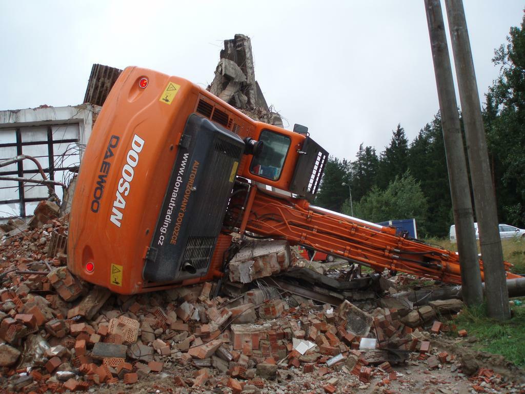

Aleši ty k tomu videu máš fotky ne??Jednou jsi mi je posílal.
29. december 2009 20:08:10
mám noo ,jak ho potom vyprošťovali...zítra je vložím.........![]()

Přesně tak kolegové-ty nezasypaný stropy tam byly určitě dva a ještě byl větší polovinou těžiště právě na nezpevněné(pod sebou)ploše. Je to pěkně vidět když se to sesere kolik měl pod pásy-a to vydrží opravdu dost.Proto taky šel pěkně na hubu. Asi to musel brát k sobě protože nechtěli mít sutˇtam kde ji nakonec měli i s bagrem.
Ono kolikrát stavbyvedoucí,majitel atd pěkně vysírají udělej to tak a tak ono se nic nestane-ale člověk si musí zachovat zdravý rozum a klidně říct do toho já nejdu i když ví jaká je doba a že všude se najde aktivista který si do toho sedne místo vás a při ůspěchu třeba nastálo. Já to řeším tak že si to nechám napsat do st.deníku a ono se rázem začne hledat šetrnější řešení než aby to dotyčná osoba nechala na sobě a ještě papírově podložený! Ale to už musí být opravdu extrém jinak bych nic jiného neudělal. A demolice jsou dost o zkušenostech ale věřte že kolikrát i o štěstí! Ani statik vám nepomůže!

Presne tak najel na patro a strop se pod nim propadl...je to jeho vina prvne to patro probouram a zasypu a pak na to wjedu....jenom ze druha wec je na wsem se setri a stavbyvedouci ti rekni ale to das na to si troufnes ne !!! ale samozdrejme papirowe to nikdo neda ....mluwim z wlastnich zkusenosti...My si musime uwedomit a tem Blbeckum co to wedou rwat do hlawy ja to bouram a ne ty....papiry mas s bidou na osobak a mne budes wykladat....nejlepsi je si taky pak zebrat Technologicky postup a pak se jenom smejem.
Jsem byl swedkem jak se bagr propadl do sklepa a kterem nikdo newedel a w planech ani nebyl....wypadalo to podobne akorat dopadl na pasy.
Strojnik newim to jsem nikde nenasel....
