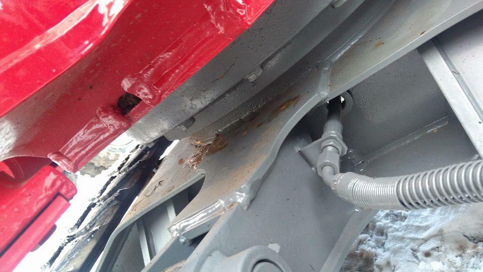

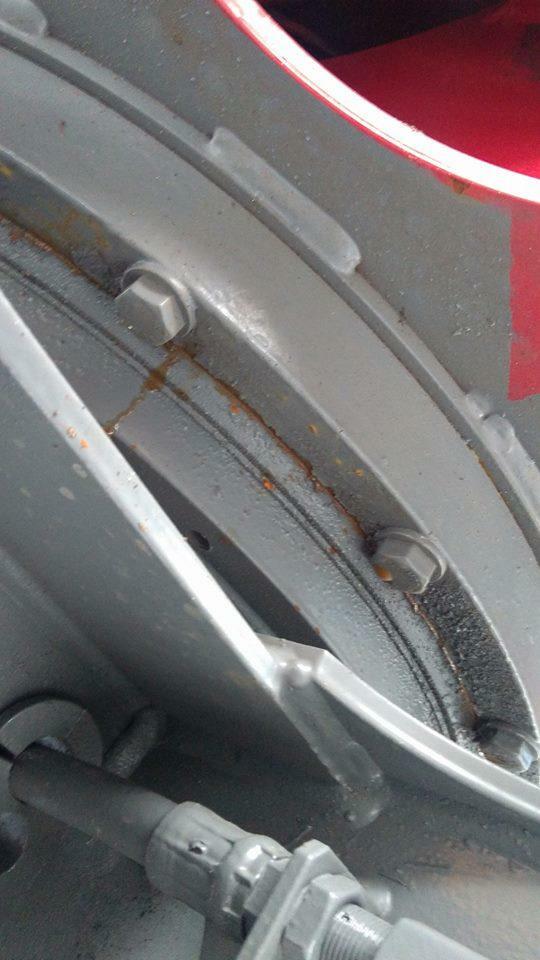

Taki Tak
Členem od: 27. 01. 2018
27. január 2018 12:38:15
z otoče kape jak zerzava voda,co to muže byt,je to vážný problém?
27. január 2018 14:06:57
voda v ložisku je vždycky problém
Taki Tak
27. január 2018 21:14:22
Pane Grulich,bylo tam natečené v jedném místě víc,myslíte že je to vážná ,drahá oprava
