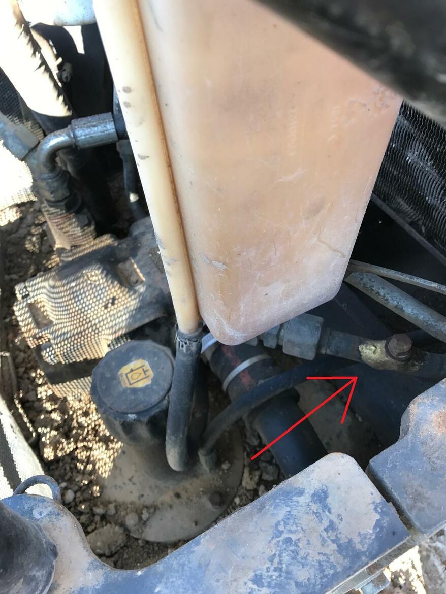

Nazdar bagristi, správne som pochopil že tam pri šípke je merací bod na zmeranie tlaku čerpadla? miesto skrutky sa tam nakrúti nejaký medzikus? lebo ja čo mám merák tak tam je vnútorný závit a dosť väčší.. A vie mi niekto povedať koľko bar by malo tlačiť? Ďakujem

nevím jak by to mělo vypadat na tvém stroji, na té fotce mi to přijde jako nějaký bastl, origo tam bývají malé šroubovací rychlospojky a mělo by jich tam být víc, na každém okruhu 1, určitě tam máš alespon 2 okruhy já mám 4 tlaky zjistíš u výrobce

To je originál len to tam prasklo v tom spoji/zvare tak je to zvarane

tých okruhov je viac
