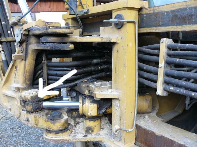

Téma: čepy Cat 428D
14. apríl 2010 09:17:47
vyměn oboje vyměna jednoho dilu ti moc nepomuže
14. apríl 2010 10:05:13
Kolik to stojí nechat přečepovat otoč tím mobilním strojem? Dík.
14. apríl 2010 16:27:39
to nevím ja sem jen vyměnil pouzdro s čepem
14. apríl 2010 17:28:30
na kolik te vysel cep a pouzdro? hele taky ti klepe rameno kdyz jedes a mas otevreny okno?
14. apríl 2010 19:42:23
já se ještě neptal v Catu kolik to stojí. Zajímá me jestli jste to někdeo řešil doma. a taky je něco slyšet za jízdy...
nějaké zvuky tam jsou ..
14. apríl 2010 19:54:12
Mam dojem že čep okolo 800 možna že u otoče mene a pouzdro okolo 200,ja si je asi necham udelat.
14. apríl 2010 20:37:36
no z jakého matroše to nechat udělat? myslím ty pouzdra. kdoví, jak to pujde ven..
14. apríl 2010 22:17:13
Měnil jsem to a nechal jsem si vyrobit podle originálu, cenu už vážně nevím, bylo to dělaný melouchem ve fabrice.
15. apríl 2010 18:49:37
Josef K Pouzdra klasicky z nějakeho tvrdšího bronzu.Někdy se pozdro musí opatrně vysekat majzlíkem protože bejvá na krajích roztřepený.Kdo se nebojí tak ho vytaví autogenem
Okolnímu materiálu se nic nestane protože materiál je dost silnej.
15. apríl 2010 19:51:39
přesne tak jak piše Josef,pouzdra bronzova
15. apríl 2010 20:02:56
jo, děkuji, tak se do toho pustím, a uvidíme jak to dopadne
15. apríl 2010 22:05:29
asi dedeckovi C nadelime opravu, optam se na ceny. Hele a jak vypadaji hacky co drzi podkop? nemate je omackany?
