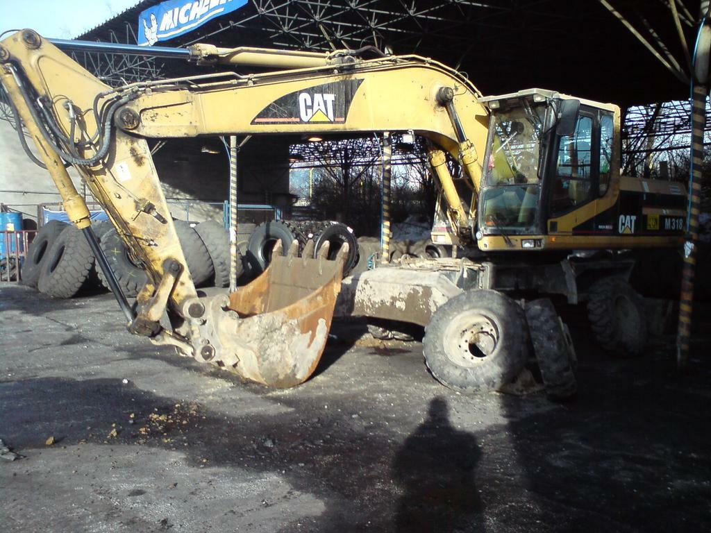

Zdarec kolegové
Mám problém s naši M315.Jde stále na plný plyn a neřadí.Jezdí jen na dvojku.Je zde hodně kolových Catrů tak třeba s tim máte někdo zkušenost.
Zatim dík a mějte se Marek

Tak dnes jsme měli Catráka s diagnostikou a ještě se to nepodařilo vyřešit.Je to tam vše propojené vše sevším a nejhorší,že my jsme ten bagr koupili koncem roku s těmito závadami a původní majitelé z Třebíče s tím dělali zřejmně nějaký pokusy a různý čidla překlenovali a vyřadily.A o to je to vše složitější to dát vše do kupy,aby to fungovalo vše jak má.Jinak co se týče toho snímání otáček tak CAT má snímač na setrváku u kterýho byl uklepanej kabel.To jsme přiletovali a snímač je ok,ale hlavní závada je stále někde jinde.Zřejmně bude prolém v řídící jednotce motoru (to je ta zadní čtvercová),protože z tý nám nejde proud na ten válec který ovládá vstřikovací čerpadlo.Začátkem příštího týdne přijede servisák znovu a prý to skonzultuje ještě s kolegama.

Tak po dnešnim bádání vyplynulo,že máme v pytli řídící jednotku motoru.Catrák by jí měl do konce týdne přivézt navyzkoušenou a pokud bude vše fungovat tak jí tam necháme novou at je klid.Stojí cca 35000,-bez DPH.Jinak řazení se povedlo opravit.Je to vážně dost komplikovaný a bez diagnostiky se to snad nedá najít,protože je tam propojeno snad vše sevším.V našem případě špatné relátko,teré je úplně běžné a záležitost cca.50,-kč.Tak aspon něco pozitivního.Jinak na tom panelu bylo 11 vytřesených spojů a 6 prasklých žároviček.Jinak na panelu vše funguje a řadí to zatím jen jedničku a dvojku,protože trojka tam jde až když to jede na plný plyn a to nám zatím nejde.Takže až se opraví ovládání plynu tak by to mělo jezdit i na trojku.

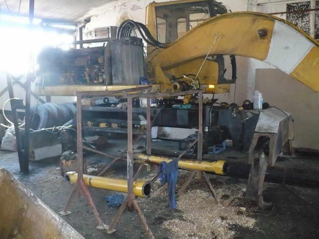

Jo tak s tim tě neporadim,ale ve čtvrtek přijede catrák a můžu se ho zeptat.Snad už ve čtvrtek to bude vše makat.Máme celej bagr odstrojenej,protože ho chceme ještě celej nastříkat.Tak máme ještě práce dost.Jinak nám ještě bagry stojí.Máme ještě dva traktorbagry a práce tady zatim ještě neni.Ty máš práce dost??

03. marec 2010 06:56:20
Zdarec
Tak to je dobrý,když nic jinýho neřešíš než pneu.Já doufam,že až to dáme dohromady tak to bude taky v poho.Taky přidam nějakou fotečku odstrojený kateřiny.
