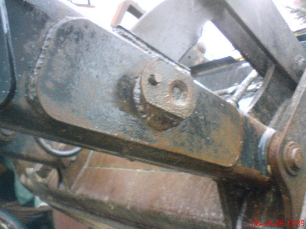

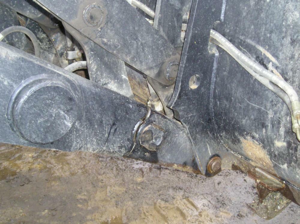

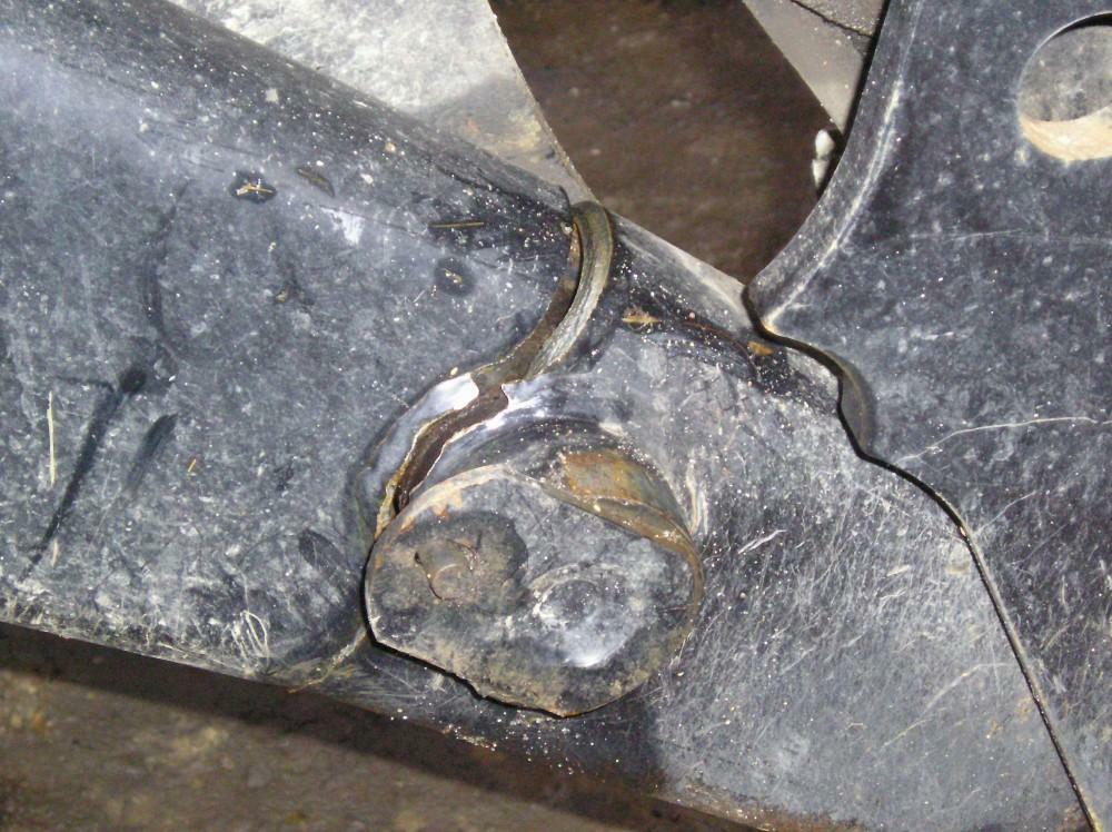

Už se s tímhle někdo setkal? Mě už pár strojníků potvrdilo že to tam praská.V toho čepu to je velice zeslabené. Já už mam obě dvě strany zavařené, přeplátované a vyztužené. Nejprve praskla jedna, po cca roce druhá strana - na podzim roku 2007 Podotýkám že se to nestalo při nějaké extrémní zátěži! Stroj má 4200 mth

To tedy zírám,tohle jsem ještě neviděl a to kolikrát lezu s mašinou po předních a vše drží. Napadá mě,nemůže to být způsobeno nějakou konstrukční vadou při výrobě výložníku? Tenhle čep slouží vlastně i jako doraz zaklapění,né? Zdraví Milan!
06. február 2008 20:16:57
jojo, doraz to také je. Je to pěkně vidět na první i druhé fotografii. Když praskla první tak jsem si řikal že třeba vada materiálu... no ejhle po cca 1000 mth druhá. Když jsem volal servisákoj kterýho znám tak řikal že už to viděl a i 2 strojníci na stavbách mi to potvrdili - dnes bych už asi udělal přeplátování preventivně - vyhnul bych se prostojů. Protože se to pochopitelně 2x stalo v tu nejblbější dobu. Ale zas oprava je poměrně rychlá. Po prasknutí se s tím dá normálně odjet, jen se nesmí vyklápět.
06. február 2008 20:57:35
a nepřekaží to přeplatovaní při zavirani lžice? podle těch prvních fotek bych řek že to musí přrekažet (no asi ne když to funguje) už z cat 428d nejezdím tak se nemužu podivat jak to tam je ale my s sme meli natočeno cca 3500mth a stímhle nebyl problem

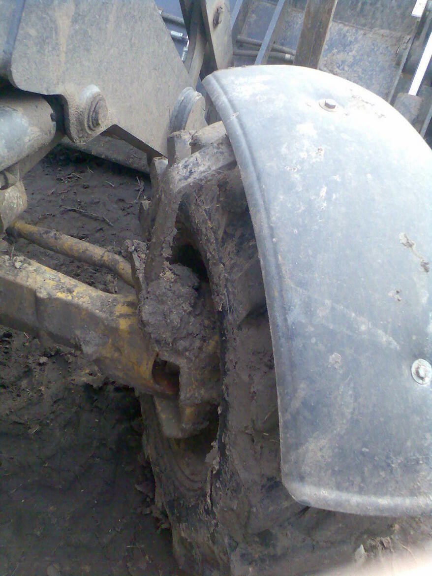

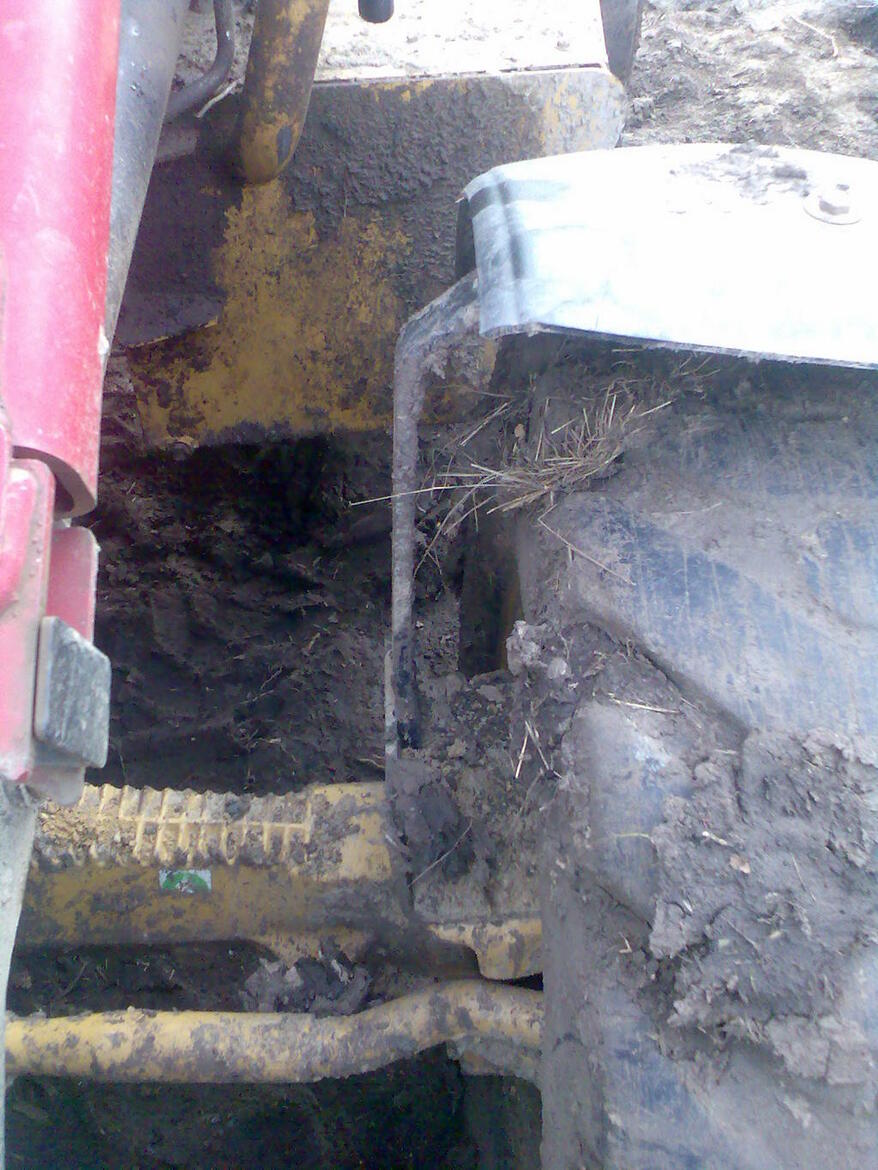

Prosím nemohl by mi někdo nafotit uchycení a prostě celý držák předního blatníku na rýpadlo-nakladač CAT 428 D ? (pochopitelně je to stejné i na jiných modelech). Byl bych velice vděčný. Děkuji.
