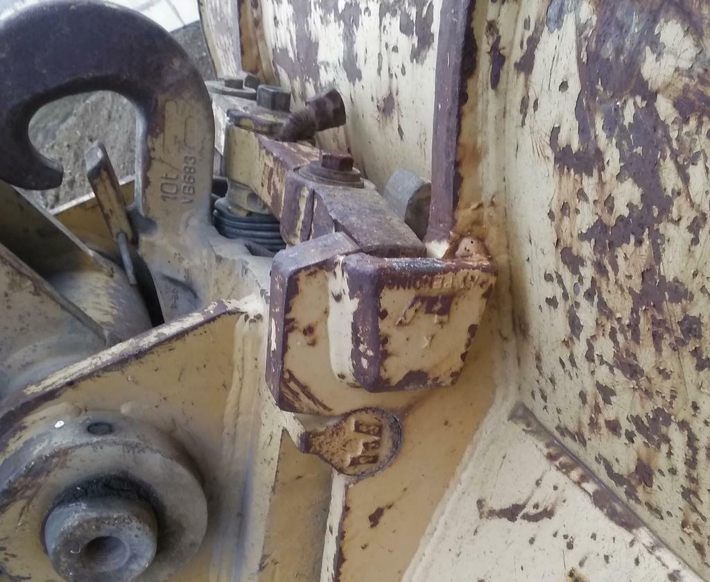

Ahoj
U toho upínaku uprostřed je šroub vypadá jako sluníčko a já zajištěn dalším šroubem. Vyšroubuj nejdříve ten zajišťovací šroub. A pak začnu vyšroubovat ten šroub co vypadá jako sluníčko doleva. Měla by se ti začít vysouvat celá závora. Kdyby to nešlo tak po závoře bouchni kladivem bývá zaseknuta. Jarda
06. október 2019 17:07:34
Jo ještě ten zajišťovací šroub máš ohnutý možná ho budeš muset odřezat.
06. október 2019 17:47:53
Díky.
Nenapadlo mě, že by ten upínač byl ovládaný mechanicky. Teď už tomu rozumím.
Před tím jsem opakovaně v kabině hledal tlačítko nebo jiný ovládací prvek... , bez úspěchu.
