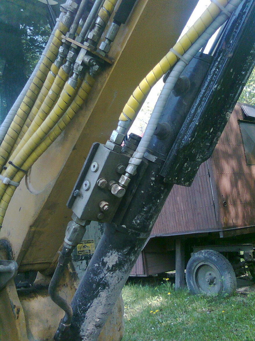

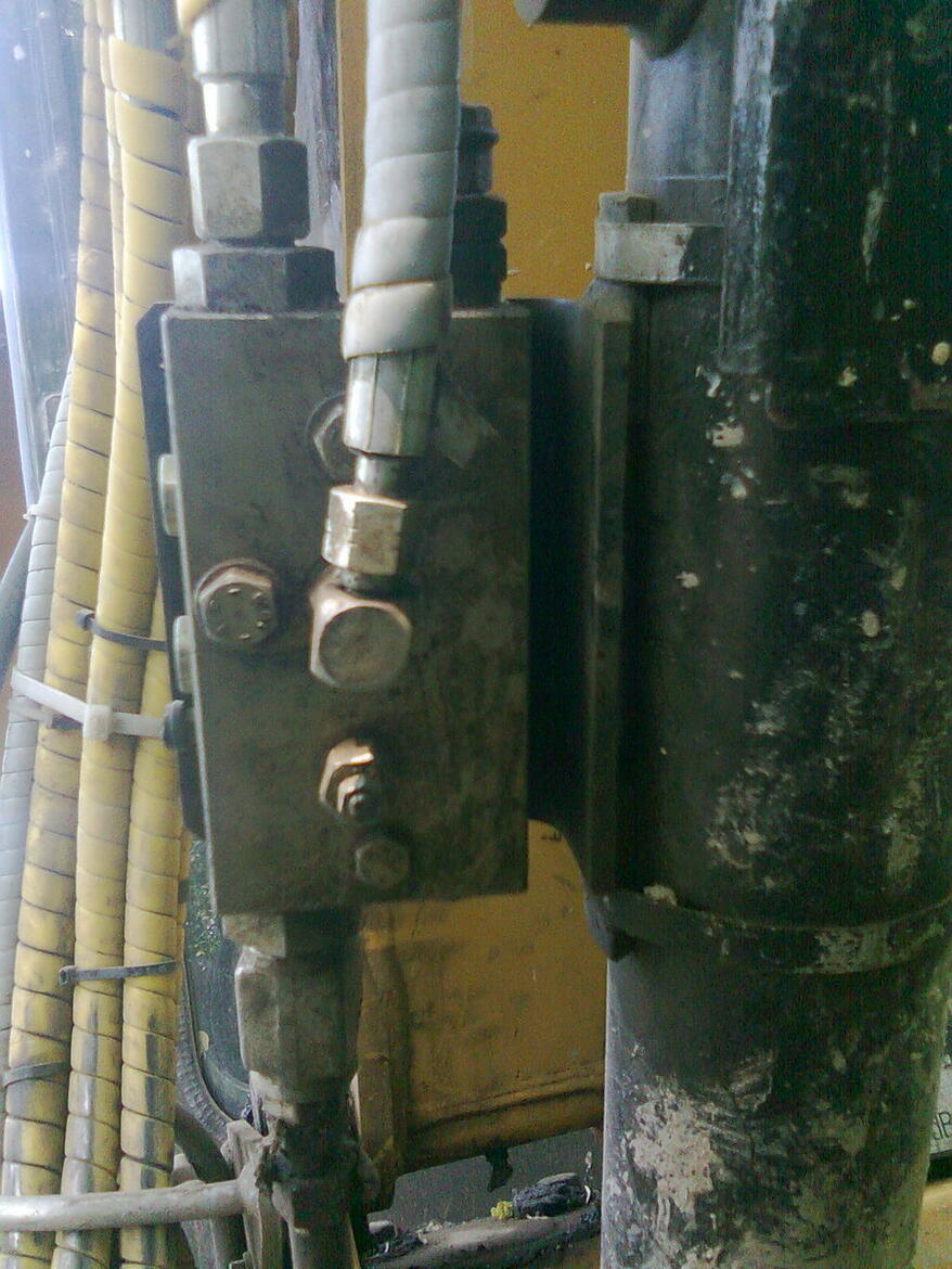

Tohle je zámek hydrauliky který ti zadrží rameno v poloze v jaké je když máš třeba poruchu..když syčí znamená že propouští a padaj pístnice
02. máj 2012 20:32:55
ta kostka je zámek u tebe už moc ne
02. máj 2012 20:56:57
Je pravda že sem ho ještě (za 3 roky) nepoužil tak sem to už koupil. Mě by spíš zajímalo jak ho vyřadit a pokud to nepujde kde ho koupit.
02. máj 2012 21:25:55
používáš ho automaticky s každým pohybem pístnice. Já bych ho nevyřazoval je to dobrá věc co se bezpečnosti týče. Jinak připojit hadici přímo na válec a přepad (zpětný vedení bez tlaku) zaslepit??
