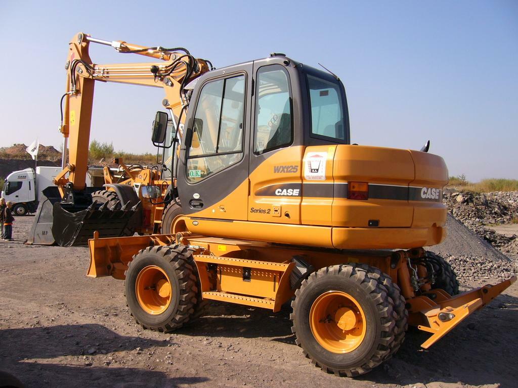

Važení kolegové Strojníci ! Před týdnem jsem se ptal na Váš názor na tento stroj,jelikož odpovědi není moc znamená to že tyto stroje nejsou moc rozšiřené? Co takhle Komatsu WB 110 ? Potřeboval bych stroj co nejtěžší ,podminka je mimoosé kopani ! Děkuji za hodně odpovědí !

Dobrý den, WX125 Series 2 je univerzální kolové rypadlo v kategorii cca 13 tun určeníé především pro práci v zástavbě nebo lehčí těžební. Proto má patky nepřesahující boční obrys stroje a tudíž je vhodné hlavně pro práci přes předek přes radlici nebo přes zadek nikoliv přes boky. Dále má lomený výložník s offsetem čili vhodné pro těžbu kolem zdí, v nepřístupných prosotorách, což ještě dotvrzuje řízení všech 4 kol. Ale taky to znamená, že to není úplně to nejvhdonější pro častou práci s kladivem, tahání pažení. Oprvadu je třeba si uvědomit, co s tím chcete dělat. Je to stroj pro univerzální těžbu a nejlíp se bude cítiti při stavbě kanalizací, výstavbě rodinných domů. lehké demolice apod. Pro tento druh práce ideální stroj, při ostatních těžkých aplikací ho jen brzy odvaříte. Toť z mé zkušenosti.
