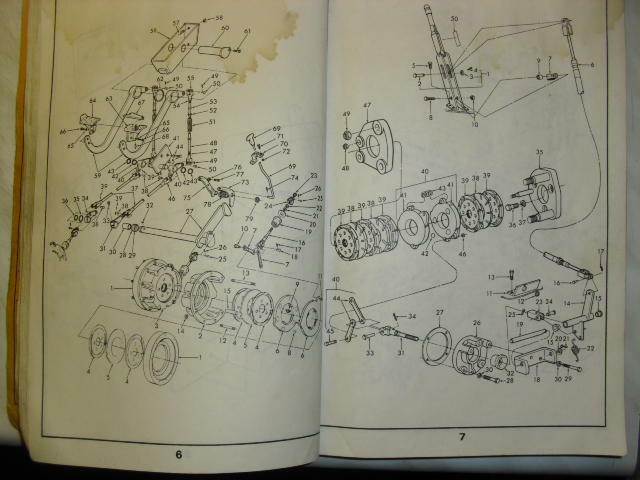

08. december 2011 20:52:12
Díky za obrázek . Z jakého je to stroje ?
Jestli to dobře chápu tak musím zhodit celé ty nohavice z diferáku .
08. december 2011 21:27:42
je to Ford 550D...já tam mám štelovátka,kterýma se dá doladit opotřebení lamel..tedy pokud nejsou už ůplně sjetý..na opravu lamel se to určo musí celý rozebrat...mám dojem,že některý stroje mají okýnko na kontrolu lamel,ten můj nemá,prostě to našteluju nakonec a když to nebrzdí,musím repasovat lamely...zatím sem tedy nemusel,ale všeho dočasu že?
s pozdravem
08. december 2011 21:37:57
Stačí nápravu na jedné straně spustit dolu a pak nohavici ven .Ale lepší nápravu celou ven i pro spětnou monzáž. Okna pokud se dobře pamatuju tam nejsou.Je to celé v oleji.Budou sjeté totálka.Hlavně do brzd nelejt brzdovku !
