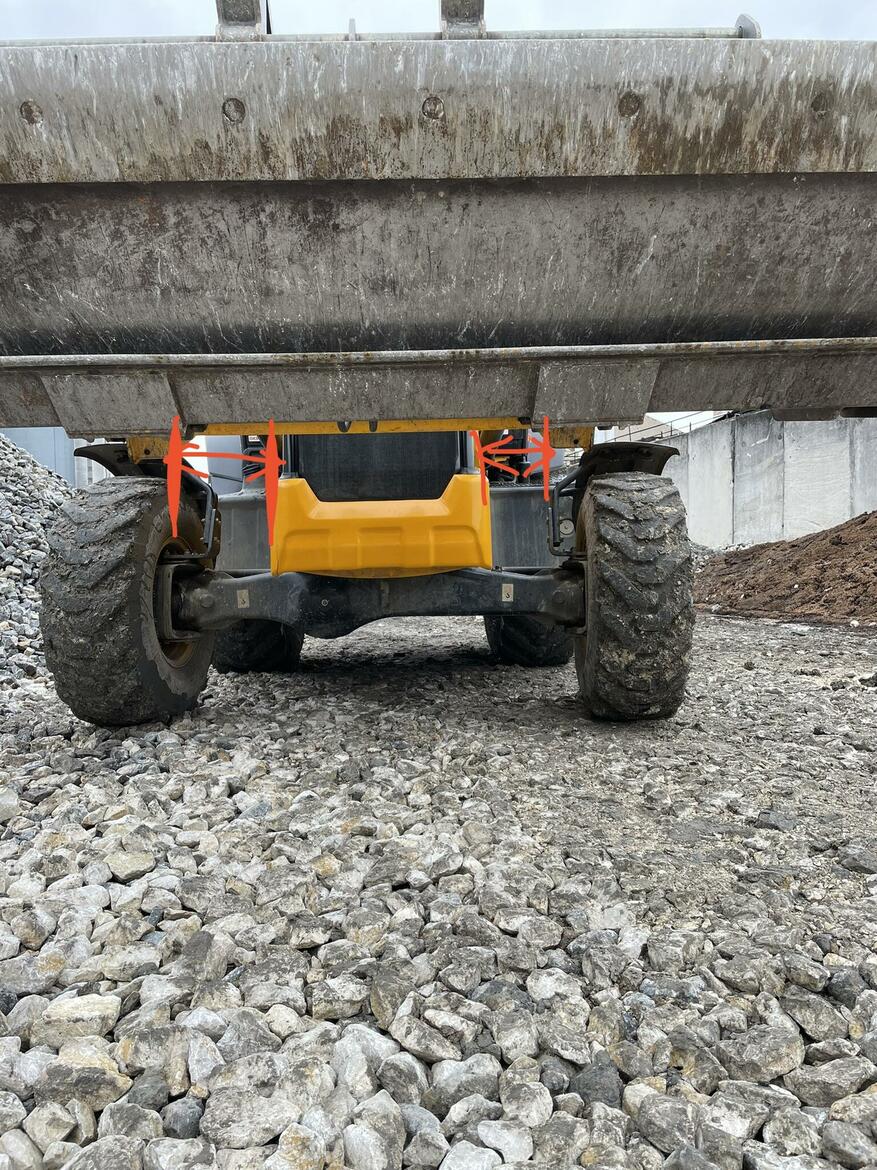

Ahoj kolegovci,
chcem sa poradiť. Cez víkend sme mali dopravnú nehodu do traktorbagru pri preprave nám vrazilo osobné auto. Išlo o bočný náraz do prednej lopaty a keďže náraz to bol slušný - osobné auto na totálku zaujíma ma či sa podľa vás mohlo niečo stať s výložníkom. Na dielni sme merali vzdialenosť výložníka od rámu s oboch strán a podľa premerania je posunutý cca o 1cm v smere nárazu, ale či to tak bolo alebo nie neviem posúdiť… zvary na výložníku po vizuálnej kontrole nie sú popráskané čo vy na to? Dá sa stým niečo robiť alebo kašlať na to?
Jančiči

27. marec 2023 19:53:53
POKUD je viník osobní automobil, tak není co řešit a poslat do servisu, přípradná oprava/ výměna jde to z jeho zákonné pojistky.
