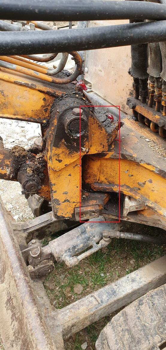

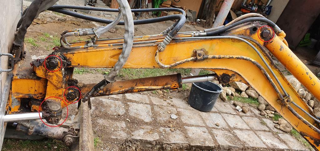

já to řešil tak, že jsem koupil nastavitelný výstružník a udělal nové díry, pak nové futra a nové čepy
http://www.kovovyroba-prodej.cz/w...rodej-nastroju-cz/eshop/17-1-POUZDRA
https://www.kovonastroje.cz/en/Na...vitelny-38-0-44-0-mm-CSN-221424.html
čepy ti vyrobí jakýkoli soustružník.
Jestli můžu poradit, lepší je udělat bronzové futro do bagru, nevymačkává to díry v rámu a je to i levnější než ocelová kalená pouzdra. Já jsem letos v zimě dělal poslední čep na lžíci a už to něco nakopalo a zatím žádný problém. Futra jsem bral tady a museli sme je vysostružit na míru samozřejmě!
http://www.feropol.cz/cz/product/bronz-trubky-pouzdra/64/19/

No někde v manuálu od stroje to možná bude, ale já sem to rozebral, změřil a nechal vyrobit. Mám výhodu, že jsem vyučený strojař. čepy budou vymlácené do mínusu a futra do plusu. jinak to nejde. Chce to udělat nějaký kompromis a rovné průměry, aby se to dalo udělat výstružníkem. Např průměr 30 ne 30,2 apod.
