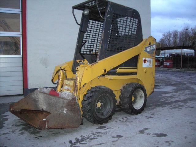

Zdravím.
No, je to staříček, ale asi bude hodně levný. Pokud by jste chtěl snad raději novější stroj, kde je jistota, že Vám bude mnoho let sloužit, tak bych Vám mohl nabídnout novější MUSTANG 2012, nebo GEHL 1640 / 1260 kg /. Rozměrově Vám to bude jistě vyhovovat a kvalitou také. Stroje se také vyrábí v Americe. Zajistíme Vám i servis a dodávky ND / což by mohlo být už teď problém, u tak starého stroje, co Vám nabízí /. Rád Vám dám reference na firmy, které tyto stroje od nás v ČR mají. V případě zájmu mi zavolejte na tel. 724 151 826.
