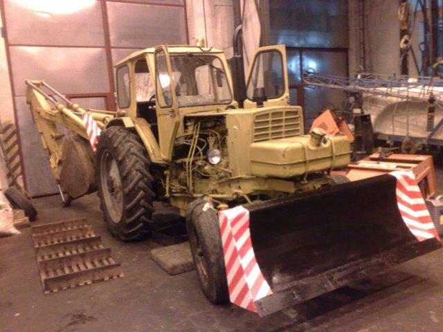

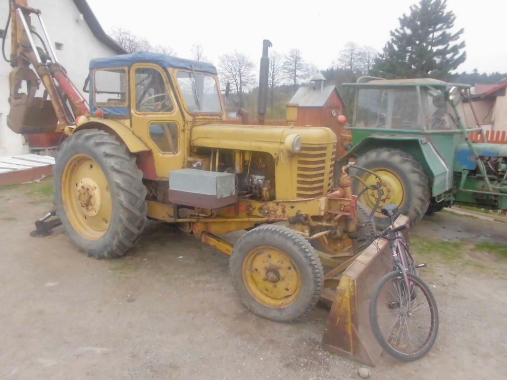

Zdravím.Před několika lety jsem si koupil bělorusa s prasklým blokem,který jsem opravil,chvíli chodil,ale bohužel byl prdlý i mezi vložkama.Loni jsem sehnal druhého,který stál jednomu chlápkovi za barákem a měl sundaný podkop.Bohužel měl sundaný vzduchový filtr a do motoru teklo.Znamenalo to sundat hlavu,zalít petrákem,přebrousit jemným smirkem pod olejem.pak dát nová těsnění,oleje,filtry.Motor běží jako nový,olej nebere a v zimě chytá bez problémů.Podkop jsem zvládl nasadit ve dvou lidech,pístnice jsem přetěsnil sám.Co se týče otoče,lidi tu píší,co je to za prroblém,ale jsou to kecy.Nemám příručku,ani jsem s tímto strojem nikdy nedělal a neznal jsem ani délku řetězu a otoč funguje.Oba troje mě vyšly celkem na padesát tisíc,z toho jeden už mám jen na díly.Je pravda,že jsem nad tím ztrávil spoustu času-asi tři měsíce jen víkendy od rána do noci,ale vše maká.Ted mě čeká okopat barák,vykopat kanalizační přípojku a mezitím chodí spousta lidí,že něco potřebují.Mám to spíš pro sebe,sem tam soused,ale hlavně to je srdeční záležitost.

/Jiři/ Mas ho v peknom stave. Som rad ze je tu viac ludi ktorim sa tieto stroje lubia a nenadavaju nane. Ja mam tiez Belorusa a som snim docela spokojny.... ak mas viacej foto tak sem hod

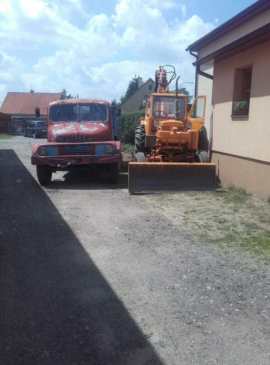

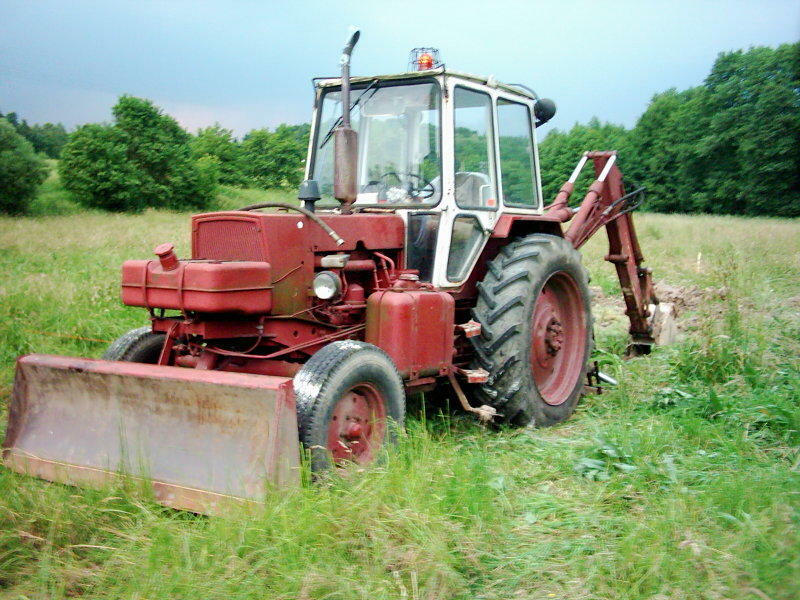

Jako novej.

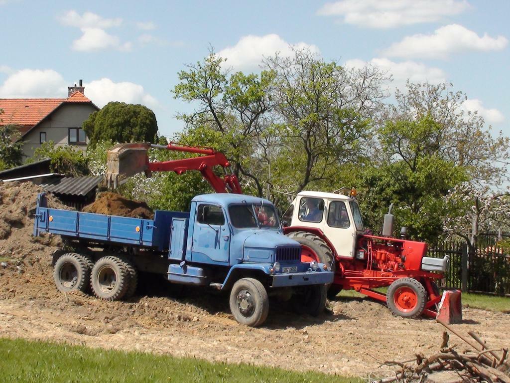

Tak ten je ozaj pekny a ta V3S knemu super pasuje.

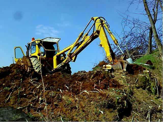

Tak je pravda že to nieje mašina na nejaké zárobky, ale aj to sa dá občas zvladnuť a na seba si v pohode zarobí. Ked su správne nastavené tlaky tak ani z reťazou otoču nie sú problemy a prácu to urobí peknú, len to treba vedieť. ale to na každom stroji. Tu sa môžeme o bielorusoch baviť už len ako o veteránoch a dobrých pomocníkoch pri stavbe domu. Ja sa držím hesla že lepší starý a malý bager, ako nová a velká lopata...

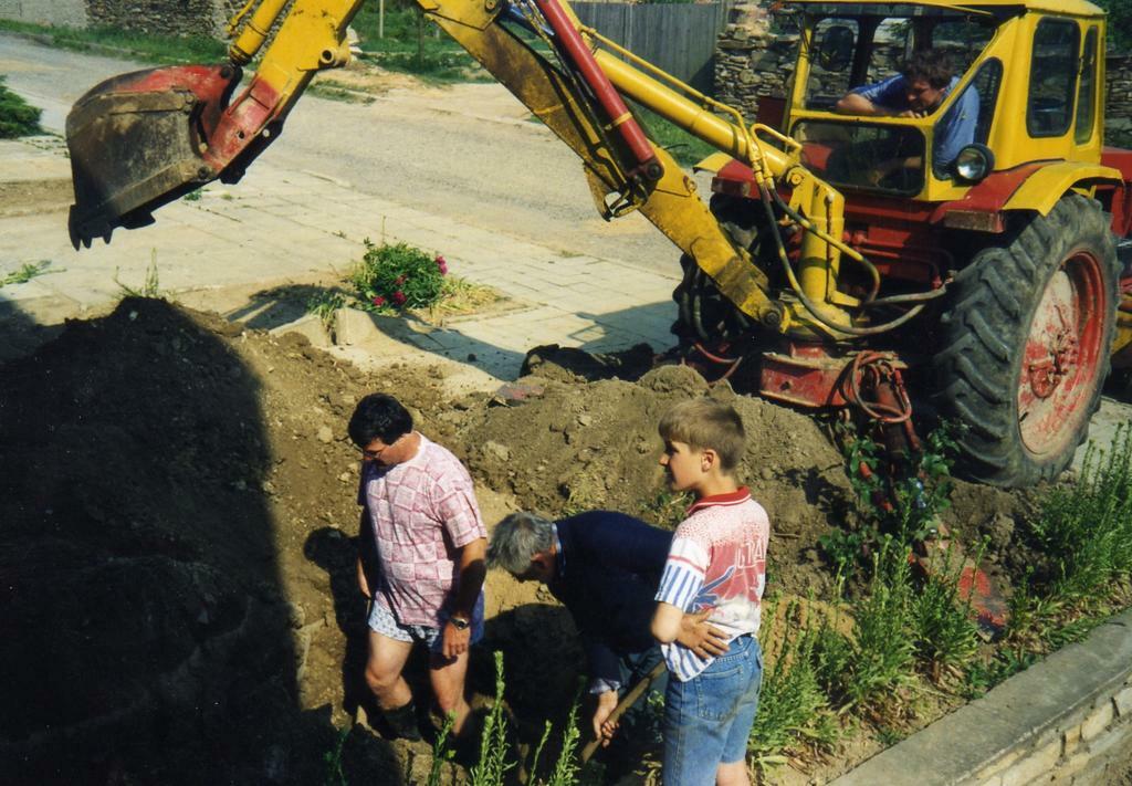

Je to boužel trochu blbá fotka nejde tam vidět celej ale snad na pokoukání stači je to z roku 2000 a ten vosel malej co má tu ruku v bok jsem prosím já happy

Pekné video, pekná práca, tá lyžica je original? Ahoj.

Neviem ktoru myslíš. Ak tu na tom videu čo je tu tak ano. Je to z tých posledných modelov čo sa tu dovažali. Ja mám 7 lyžíc k tomu poupravovaných podla potreby, len by to chcelo nejaký rýchloupínak..omg)))

Áno, myslel som tú na videu, tá sa mi páči.

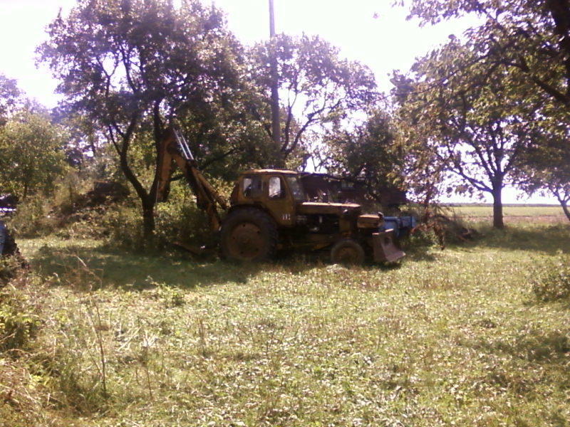

jeden v kopřivach

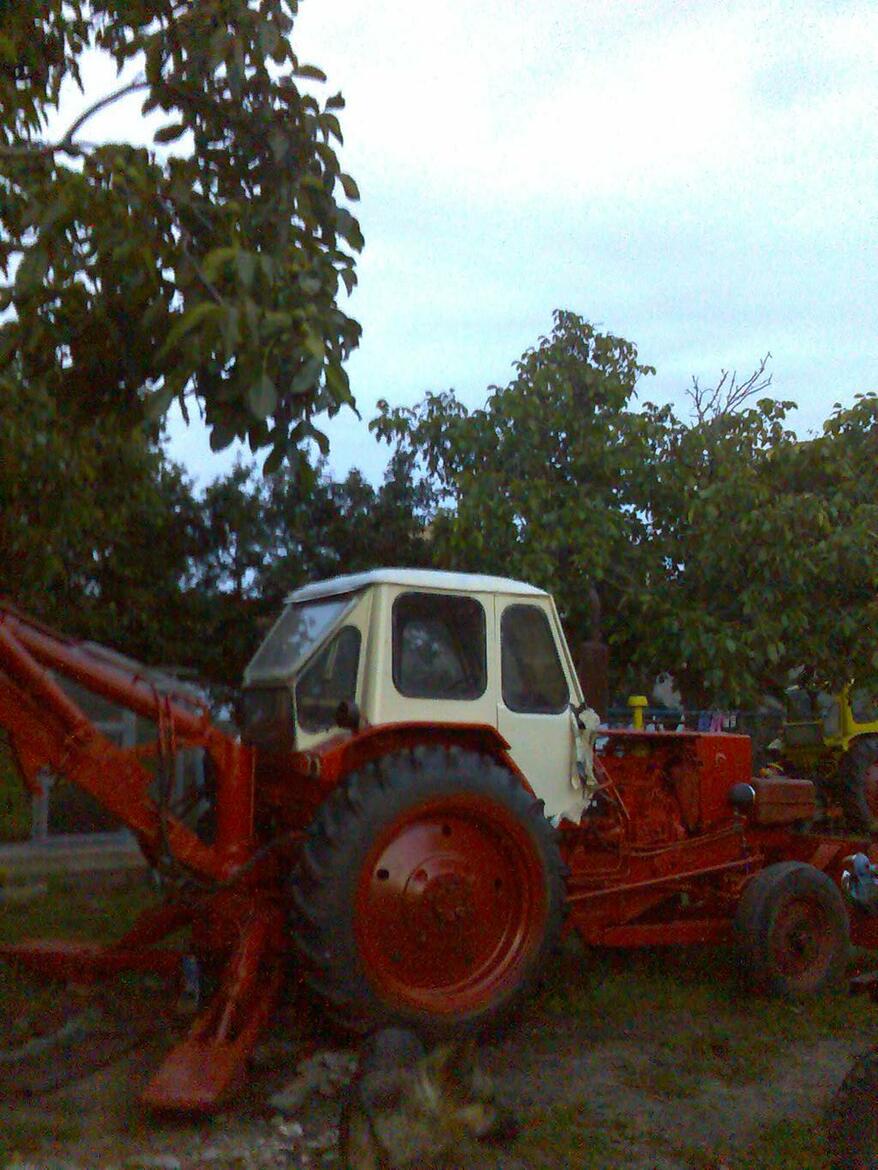

Tak novější kousek před rokem zakoupen a pořád jedeme .. happy

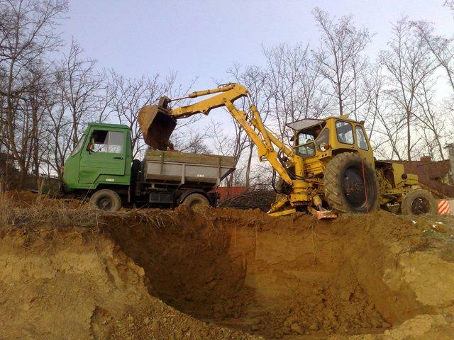

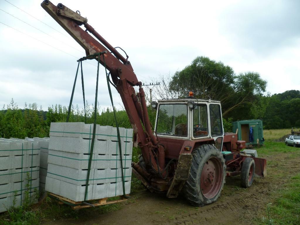

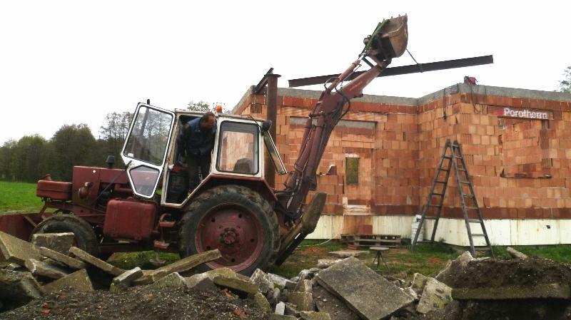

zdravím, máme doma už cca 20let tento stroj.....je to novější model Rusa s delším podkopem, slouží do roztrhání...nedovedu si představit bydlet na samotě a cokoli budovat bez tohoto velkého věrného pomocníka, který není ani nijak žíznivý...při výkopových pracích jeho tempem (otáčky motoru při kopání max 500 RPM) si vzal denně max. 15litrů.....samosebou musí mít majitele, který je strojař a umí si poradit jakoukoli opravou, ale nijak se na něm nic moc nekazí....fotky přikládám

Zdravím, no je to parádny kúsok a keď aj pracuje okolo domu, tak je naozaj dobrý pomocník.
