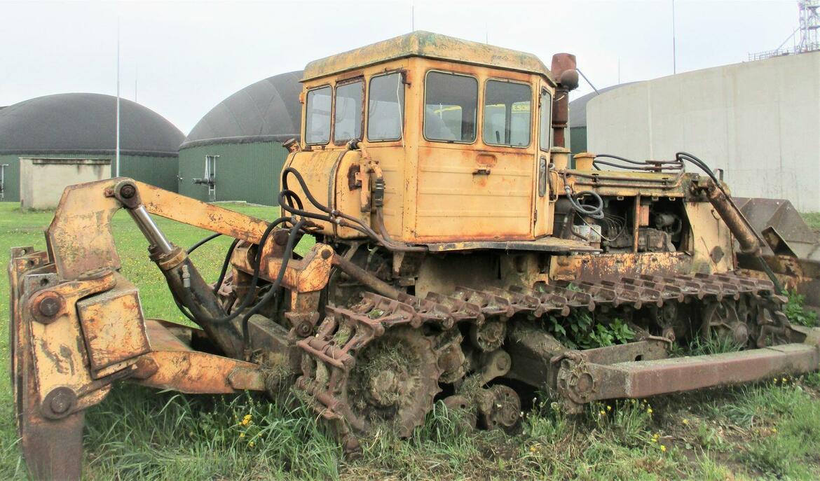

Znáte tento stroj víte o nějakém u nás?

Dobrý den, kdo má takový stroj u nás nyní, nevím. Vím, že 1 ks m.j. provozoval n.p. Silnice Plzeň na přelomu 80.let. Tento podnik byl zčásti přetransformován do firmy Berger Bohemia, Plzeň, možná že tam ještě najdete nějakého pamětníka který ví, kde tento kus skončil. Jedná se o dozer D-575A (pozdější označení DZ-35) Brjanského závodu v SSSR, vybavený rozrývačem D-711S (DP-16S) na traktoru T180G, motor 180 k, hmotnost 18,5 t. Hydraulické ovládání se vzduchovým posilovačem.

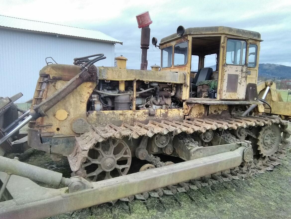

Zatím se nikdo nenašel tak aspon přidám foto z průběžných oprav

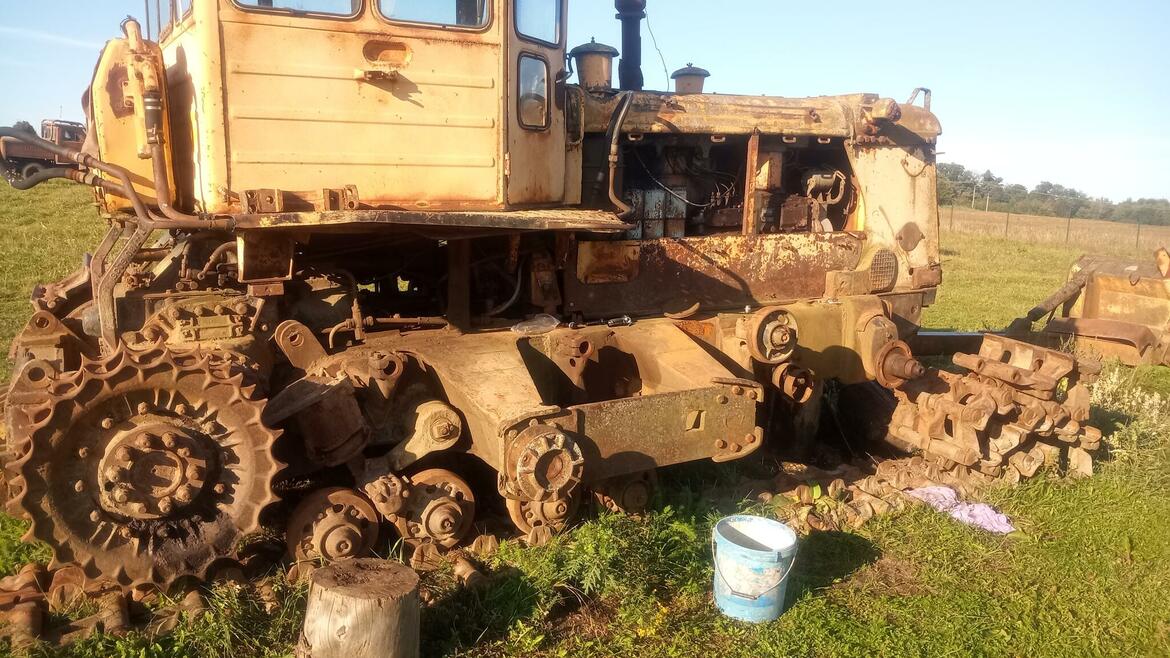

fotka nálezového stavu
