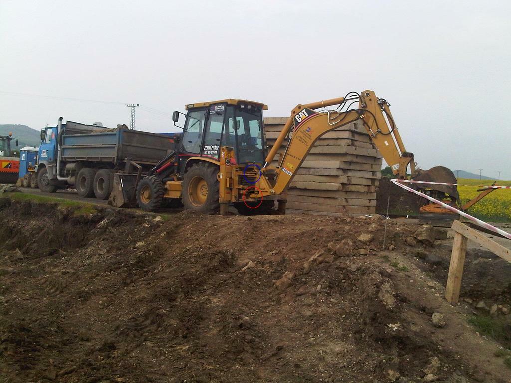

kuci problem, zacinam mit vuli na kozliku, na cervenym kruhu (pozice) se mi cep posouva nahoru a dolu kdyz rejpu ci bouram a cep co je nahore ( modra pozice ) ma trochu oter na sobe, mam objednanej uz novej, takze vymenim. Neni to ani ranec na pomer velikosti cepu, vymenim ho preventivne at si nevydru kozla, ale ten spodni cep otoce ma vuli nahoru a dolu, nekdo mi rikal, ze staci jen dotahnout?? matici a je to dobry, nejsem si ale jistej a v Catru mi moc neporadej, ty by to hnedka hnali nadilnu, stejne jako me krmili tim, ze se neda hlavni horni cep vyndat na stavbe ( mobilni servis ) ale pouze na dilne, tak jsem jim behem 5 min a 2 klicum ukazal ze lze.
Nemate nekdo skusenost stimto problemem? jde mi o spodni cep, horni budu menit. 3300 mth ( 1/2 provozu kladivo )

cau to se tim řikal já, že stáčí dotáhnout když je ještě v pohodě .dotáhni a uvidíš když to nepomuže musíš koupit new .ale nech si to vytočit nekupuj origo .

ten spodní neutočíš nebo aspoň ne tak jednoduše mel by tam byt kužel jak sme měli vuli na kozliku my tak nam servisak řek že je potřeba vyměnit cely kozlik a že repas vyjde asi na 40 000,- a to už je nějaka doba nevím jak teď
a za to dotažení nic nedaš bud to bude lepší nebo to vyměníš
a jště original je original žadný vyrobený čep není tak kvalitní jak original pokud nebudete jinvestovat do drahych povrchových uprav mam to vyskoušené a už bych čep neděla nestojí to zato cat ma čepy kvalitní a vyplatí se investovat do originalu

Pokud nejde více utáhnout tak se to řeší podložkama, ale je to hrozná práce. A k těm čepům. V klidu se nechají vyrobit ve fabrice kde se tím zabývaj za poloviční cenu se stejnou kvalitou. A chlapi to udělaj melouchem...

jo radku mas pravdu dik, skoda ze nema nikdo schema ci rez kozlika, ja jsem volal do catra, spodni cep vyjde na cca 3 tis a vrchni to same, nebo je moznost koupit opravarenske sady za 3500 tak volim sadu, rikate dotahnout? no uvidime co ten vrch a pak mrknu na spodek, nevi nekdo velikost klice?

jojo je tam kužel a klíč ty vole mega velkej musel sem si ho taky pučit .když je dobrej matroš a kdo to umí dobře zakalit je to samé jak od catru mám to vyskoušené a jedu stim 2 roky a pohoda

ja mam to ze kdyz hodne rejpnu tak se hne horni cep a spodni se prizvedne, je to chvilku co to zaclo delat, ale nechci to zkoset, kolik to vydrzi, kdyz vemu cenu kozla..
