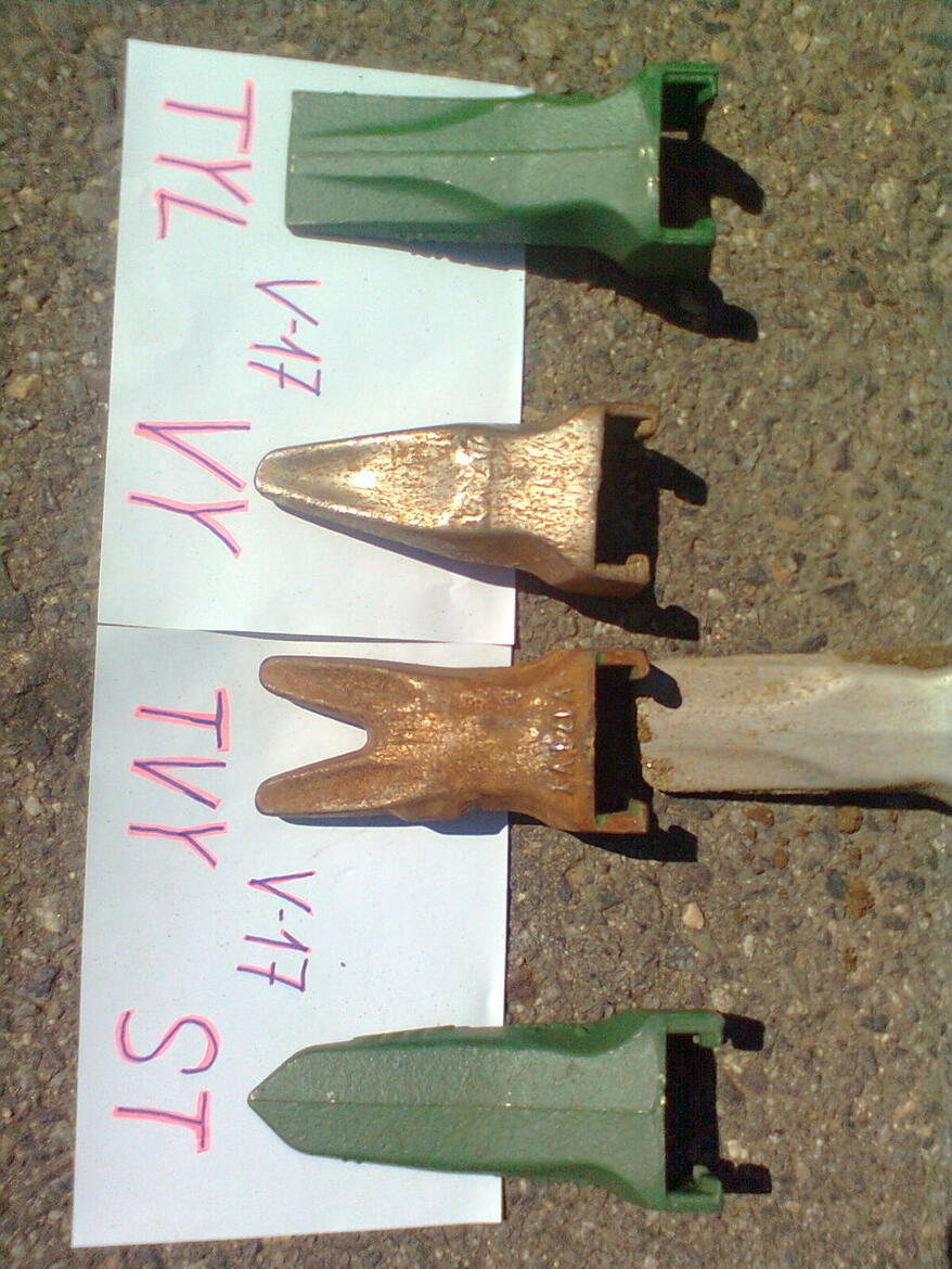

Zdravím.... Popíno, vidím, že nikdo nereaguje
korunka na fotce je ESCO V systém, označení tvaru korunky je SYL,
velikost z fotky neurčím, nejčastěji jsou na bagrech k vidění velikosti 17 a 19
Na zubu by měl být z boku nálitek s číslem , např. 17SYL nebo 19 SYL
k objednání zubu stačí napsat ESCO 17 SYL nebo ESCO 19 SYL
Pokud není nálitek čitelný, stačí k určení velikosti změřit šířku korunky mezi dvěma výřezy - v místě, kde je naražena pojistka korunky

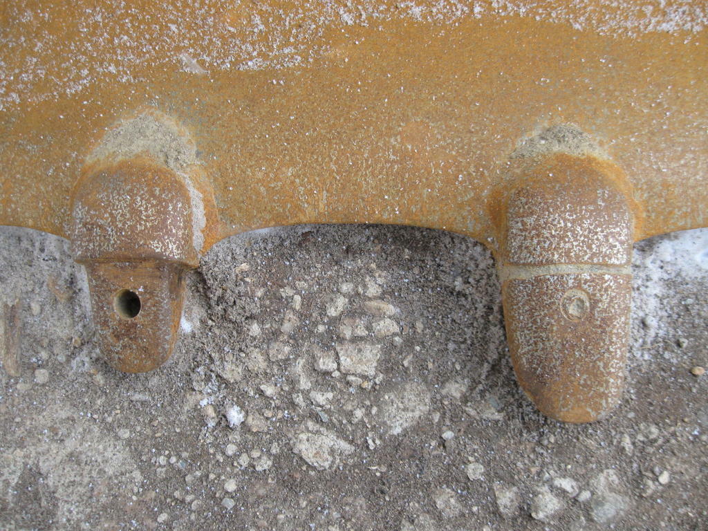

Dekuji za odpoved.Zuby co jsem sem vlozil jsou na mininakladaci Avant.Chtel bych si je poridit na 3,5t minibagr.
Vite nejakou cenu zubu,zajisteni,adapteru??

POPINO : pokud je to nakladačová lopata, tak je tvar korunky jak píše Lubomír - TYL, korunka je špičkou mírně prohnutá nahoru. Na opotřebeném zubu to jde špatně poznat.
Tvar SYL je na podkop.

tipnul bych to na :http://eshop.triga.cz/kategorie/22/tlou-ka-b-itu-12-mm/
13. február 2013 22:35:26
Díky, díky. Může ještě někdo potvrdit, abych nenakoupil zuby na všechny lžíce a nebyly jiné
18. marec 2013 19:46:58
Úplně jsem zapomněl informovat. Nové zuby jsou již dávno namontovány. Po zavolání do Trigy jsem pánovi přeposlal fotografie a za deset minut mi volal, kolik jich chci poslat a zda chci i adaptéry. Musím Trigu opravdu pochválit!
P.S.: Jen poznámka na zasmání, či k pláči..? Při výměně jsem na obou lopatách objevil zašlé štítky. Po vyčištění ředidlem na mě koukal nápis TRIGA, vyrobní číslo lopaty, typ atd.
