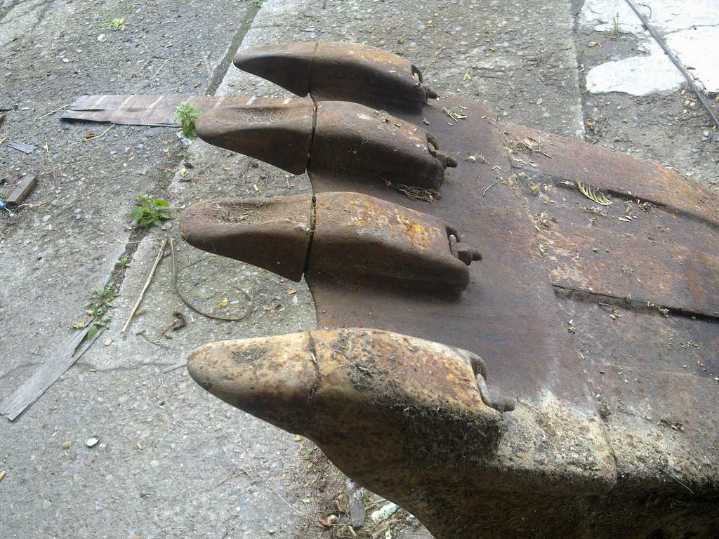

Téma: Zubový systém znáte někdo ?
18. júl 2011 11:14:49
Dobrý den,tento systém mám také.Byl na lžících u Fermeca.Nic moc,zuby se vyklají.Ani tvar zubů mi nepříjde ideální.S opotřebováním se zvětšuje jejich úhel.Po opotřebení zubů dám jiný systém.
18. júl 2011 11:31:16
Ja mám tuhle lžíci ale moc ji nepoužívám. je to 50cm a tet právě půjde do akce a chci ty zuby menit
18. júl 2011 14:36:51
Ahoj, je to tzv. kapsový zubový systém, záleží, zda je drážka pro zajištění na korunce shora /BT systém/ nebo zespodu /FN systém/. Podle fotky by toměl být BT /ten je pro bagry, kapsa vespod břitu/ - FN je pro nakladače-kapsa zeshora břitu.
Já mám katalog pouze italský, skladem ovšem tento typ už nemám.
Zkus RENOMAG, mají to i ve svém katalogu viz. http://www.renomag.cz/editor_shared/image/katalog/Katalog2003-9.jpg
Mnoho zdaru.
18. júl 2011 18:52:25
Dík. Je to asi už nejakej starej model tak vezmu autogen a pujdou tam ESCO a bude pokoj
19. júl 2011 23:43:49
a bude svaty pokoj
20. júl 2011 17:47:35
Ano tento systém je používán na lopatách od firmi Winkelbauer na lžícich pro stroje ( traktorbagry) MF, FERMEC, TEREX. Z mých zkušeností tento systém není špatný, ale to je vjec názoru. Krajní zuby musejí být trošku vybočené, aby lžíce pořádně řezala. Při namontování nových zubů se musejí po prvním dni používání přetáhnout matky zajišťovacího šroubu a určitě se zub nebude vrklat.
Tyto zuby jsou běně k dostání včetně kapes u firmi renomag a nebo nekr mají je skladem za velmi příznivé ceny.
