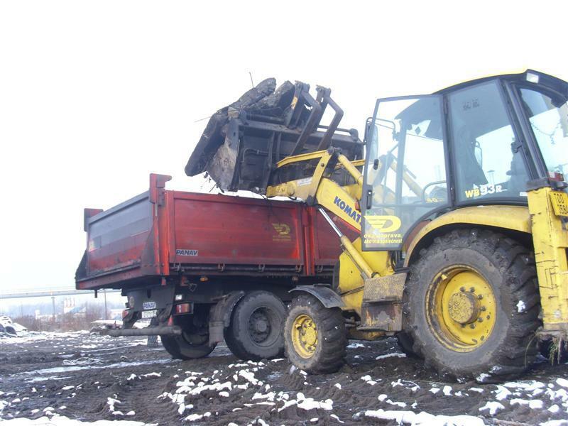

Mitas mame na Komatsu 93R ...a to jsou rekordy w defektech... to je furt
Muj nazor Michelin...a nebo wsechno je lepsi jak Mitas

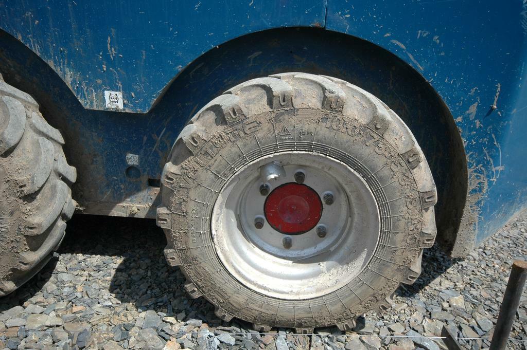

Dobrý den sháním pneu na Bobcat 753 10-16,5 a slyšel jsem že jsou dobré nějaké ruské, dost vydrží, jaká je Vaše zkušenost a kde by sa daly tyto pneu sehnat ? Díky.
Příspěvků: 2127
12. október 2009 21:49:16
Dobrý den. Ty ruské se jmenují Voltyre, podle názvu je můžete najít na internetu. Názory na ně se objevily i v tomto fóru: http://www.bagry.cz/cze/forum/pri...prislusenstvi/pneu_12_16_5_na_smykac a http://www.bagry.cz/cze/forum/sta...stroje/locust_pneumatiky/(offset)/40.
Když jste takhle převedl řeč z traktorbagrů na smykáč, vzpomněl jsem si, jak jsem na Heavy Equipment Forums četl, že v Americe je běžné používat vpředu na traktorbagru smykáčové gumy. Napadlo to tady už někoho? (http://www.heavyequipmentforums.com/Forum/showthread.php?t=312)

Dobrý den mám takovej dojem že 753 origo disky ván ruské pneu nepujde.Taky jsem na 753 zacínal a šef to tenkrát pokoušel ale takovej rozměr rusáku nesehnal tak nevím ale je to hodně dlouho .možná že už je to dneska jinak.kamarád je davá na unc a hodně je pochvaluje.
Tomáš Polách
Tomáš  Polách
Příspěvků: 153
13. október 2009 17:34:34
Ja jsem s nima byl taky vždycky spokojeny, dobrý záběr, v terénu v blátě to jelo jako tank. Zdálo se mi že se vždycky celkem rychle sjely tak do půlky a pak od půlky držely strašně dlouho
