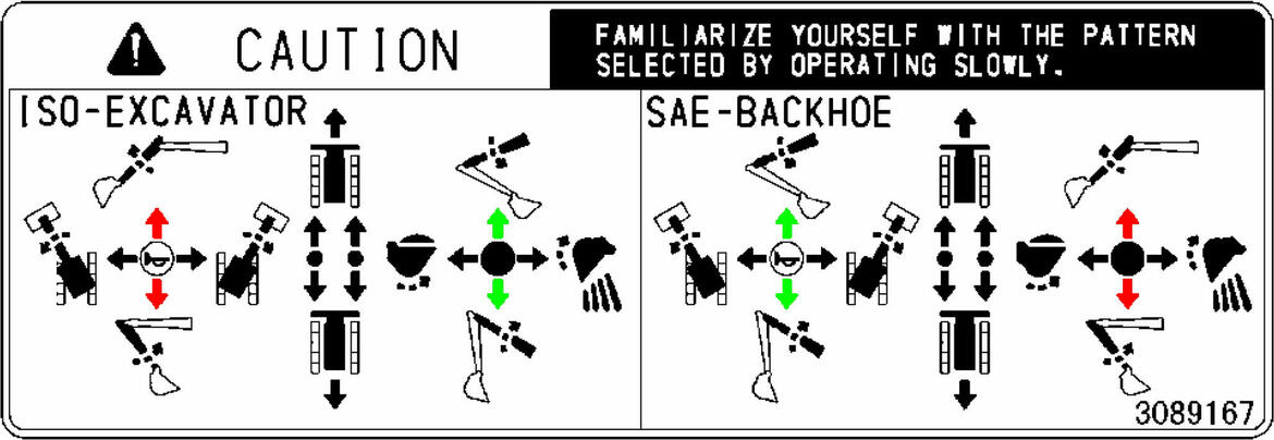

Origo mal bager ovladanie ISO, povodny majitel ho dal do servisu zmenit na SAE BACKHOE (udajne kvoli tomu davali dole kabinu), a ja by som to potreboval prehodit spat na ISO.
https://ibb.co/tCzsj1F

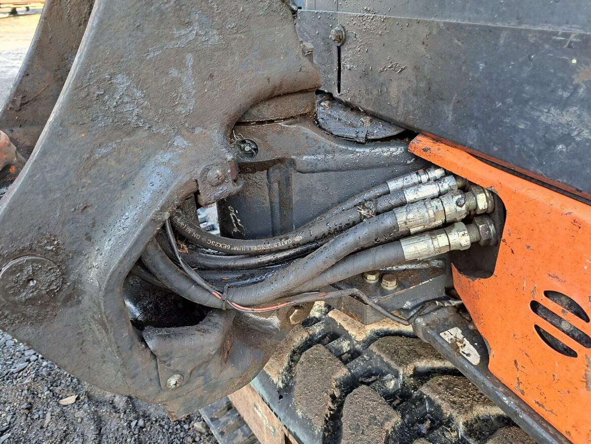

1. najst, ktore hadice idu k piestom na rameno a vloznik a len ich pod kabinou prehodit
https://ibb.co/kmbSC9v

Nejjistější je prohodit hadice od joysticků. Budou pak zaručené tlaky v jednotlivých pomocných ventilech.
Na bagrech, kde se střídali strojníci naučení na různé ovládání jsem montoval přepínací ventil, takže si každý nastavil, co mu vyhovovalo
