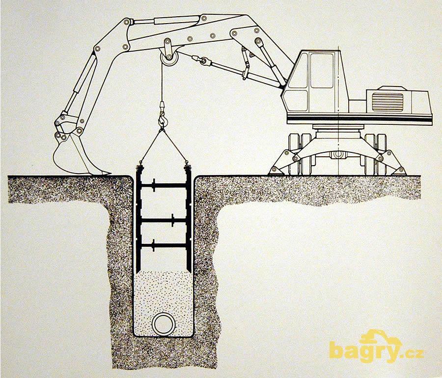

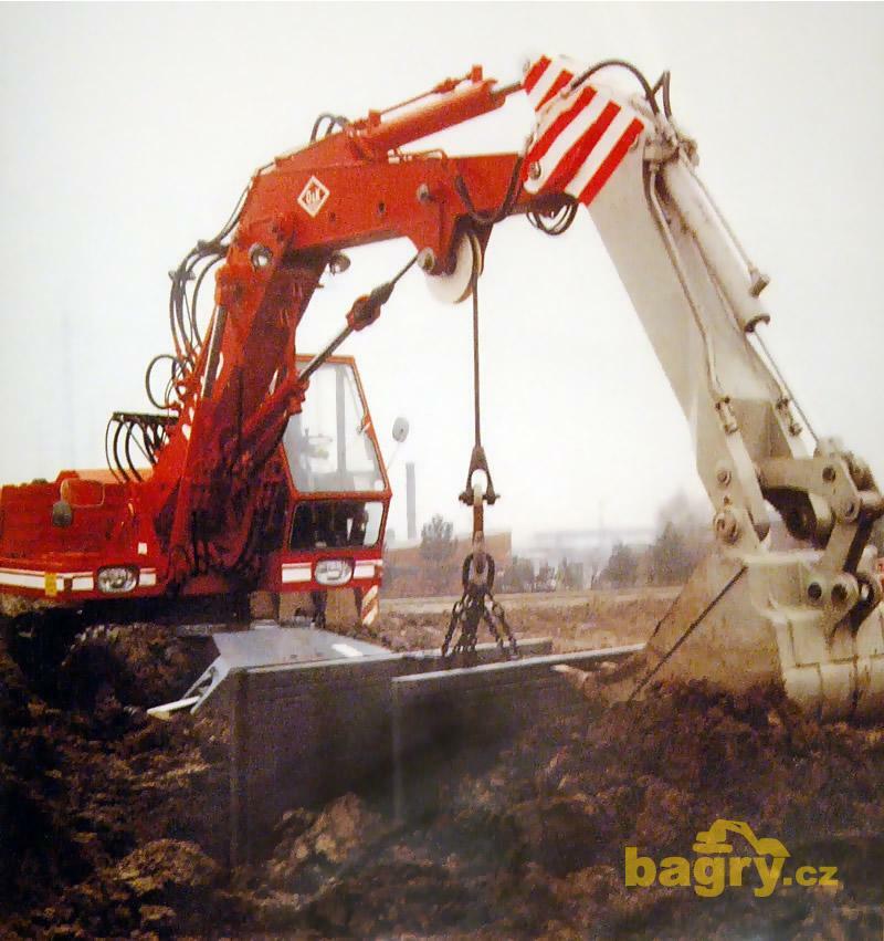

Na tento starý obrázek mě upozornil kamarád strojník Jarda Smejkal, kterému se poměrně jednoduché zařízení na vytahovaní pažících boxů dost líbilo. Rypadlo se opře o lžíci a při vytahování neztrácí stabilitu. Vypadá to také, že vytahování probíhá velmi hladce, poněvadž box se tahá svisle vzhůru. Na druhou stranu však Jarda dodal, že nyní kope kanalizaci v městské zástavbě, a s tímto zařízením by neuspěl, protože nemá potřebný prostor na obou stranách výkopu. Jinak na obrázku vidíme rypadlo s mechanicky nastavitelným dvoudílným výložníkem a přídavný hydraulický válec zde slouží jen a jen pro vytahování pažení. Při provádění výkopů se zasune pístní tyč a válec se uchytí blíže k výložníku.

přiznám se , že něco podbného vidím poprvé amusím říct, že to je super nápad a ne zase tak neproveditelný i v dodtečné výrobě. Jsem často svědkem toho, jak neporofesionálně se pažení vytahuje z výkopu a pak velmi trpí stroj. Opravdu konstrukčně velmi zajímavé řešení.Díky za zajímavý příspěvek.

Také zdravím. Děkuji za příspěvek, ve kterém jste odkryl další výhodu vytahováku, a to snížení namáhání rypadla. Vzhledem k tomu, že zařízení dodával přímo výrobce stroje (v tomto případě O&K), byla možná tato vlastnost rozhodující pro samotný vznik zařízení…
