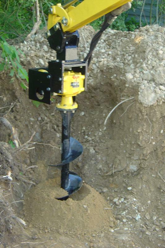

Uvažuji o rozšíření služeb o vrtání děr do země. Děláte to někdo? Jednou jsem viděl vrták na starém UNC. Vrták se stále zastavoval a moc mě to nenadchlo. Čím vrtáte? Jak to vrtá? Je o to zájem?

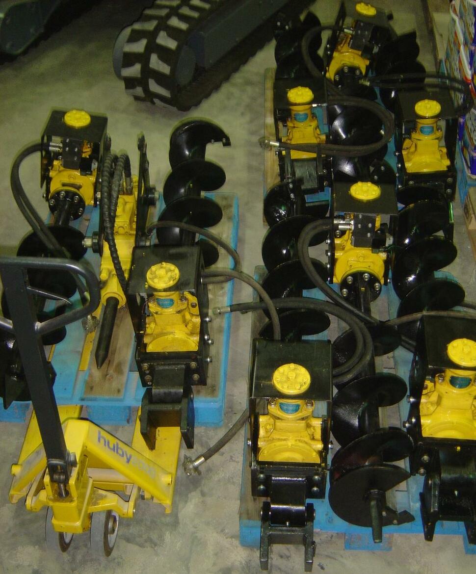

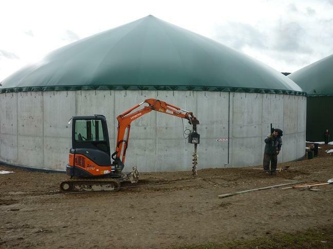

Berou to firmy co dělají solární elektrárny a zemědělci na oplocení, poslední jsme prodali svazu myslivců i s bagříkem na obory. Jeden si to koupil a věnuje se jenom stavbě pergol a dřevěných staveb na pilotech, vyvrtá 40 - ku díru, vyleje betónem do kterého zaleje kotvící profil a je hotovo, žádná izolace proti vodě a údajně se neplatí daň z nemovitosti jako u klasických základů .-) Tady ještě jedna v akci.

To vyzerá podla konštrukcie a hrubky plechu na nejaký "puštný vrták" neviem čo by robil v inej zemine...

Ak tá skrutkovica je hr. 15mm....,to stupanie....Dajte fotku ako vrta do poctivej zeminy,nie piesku.A nemám nič proti žiadnej značke,ale značka musí mat 4-5 pobočiek,non-stop servis,ND do 24-48h.Možno prerazíte ,ale určite to nebude lahké ,a kupovat si také bagríky......Príliš drahé hračky...

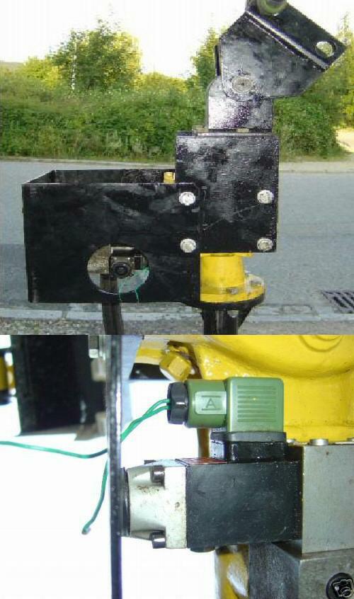

Pozdravujem Vás všetkých.Načo je na tom vrtáku elmag.ventil?

Řekl bych, že to bude na zpětný chod. Ale my co máme značkové stroje s oboustraným průtokem to nepotřebujeme.

No veď ja mám tiež na minibagriku lavý aj pravý chod.Len preto som nevedel načo tam ten elmag.ventil je.A vlastne sú aj také minibagre na ktorých je len jednosmerný chod?
