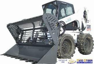

Nevíte kdo vyrábí dobrou třídící lopatu na smykáč? viz:

Podle obrázku a videa mi to připadá jako taková luxusnější roštová lopata, která se běžně používá například pro očistu použitých dlažebních kostek. Tu vyrábí kde kdo a dá se získat i úpravou dna staré obyčejné lopaty.
24. máj 2009 21:04:02
Ondra má pravdu.Jestli potřebuješ něco přesát,tak si někde sežeň starou nájezdovku a dej místo dna roxory,nebo řetězy a udělá ti to stejnou službu..

To je pravda že bohate stači stara lopata ale je taky fakt že takhle otevřena taky tak dobře neprotřese ten jemnej matroš.A trva to dlouho a musite stim harašit jak blázen. Ta uzavřena nebo otočna je o 100% lepší hlavně na ty kosky .

Podle mne je asi hlavní rozdíl mezi lopatou s třídícím dnem a s lopatou s třídící záklopkou ten, že u záklopky rozvozím jednu hromadu na dvě další, což je v praxi při úklidu na stavbě nesporná výhoda (menluvě možnosti úchopu klád a velkých kamenů). Navíc má hydromotor s vibrační osou, což rozruší i hroudy a nalepený materiál na kamenech. Některé mají i plynule nastavitelné mezery. U třídícího dna při náběru vše jemné hned vypadává zpět. Takže podle mne se na třídění rozhodně vyplatí profi lopata s třídící záklopkou. Jen sháním, kdo má zkušenosti se tříděním u smykáče, kdo u nás něco ví o třídících lopatách, kdo ji vyrábí, nebo je schopen ji vyrobit na zakázku (třeba i jen adaptér na pevnou lopatu), případně kdo ji dealeruje. Proto jsem založil toto téma.

Moc hezká lopata - podle videa jsem nepochopil, jak funguje osa s hydromotorem, můžete mi to objasnit?

Podle mne je to exentr na vyklepávání hlíny, ale nevím to jistě. Taky by bylo zajímavé změna mezer naklápěním pasovin z kabiny. Takže by si strojník mohl volit za jízdy veliklost tříděného materiálu. Tohle kdyby dělal někdo v ČR třeba jako adaptér na klapačku, nebo celou novou.

Excentr by to asi mohl být, ale vzhledem k uložení čepů pochybuju o nějaké velké funkčnosti, resp. rychlosti vysypávání i jen malinko soudržného materiálu. Tady o nějakém výrobci nevím, skoro jsem i přemýšlel objednat si to z USA, ale myslím, že na našeho Novotného 760 to nebude pasovat, minimálně máme málo vývodů. Ale určitě je to o něčem jiném, než řoštová lopata, to určitě Přemýšlel jsem vyrobit na smykáč třídíčí válec se štítem, podobný jako je na velká rypadla, jen horizontálně uložený, přemýšlím nad tím již delší dobu, protože stále potřebujeme něco třídit.

Možnost změny mezer z kabiny při práci by mohla být zajímavá, ale mám obavy, že by docházelo k nadměrnému namáhání. Např. budete-li mít plnou lopatu kostek, které se budou opírat o plocháče a budete chtít měnit rozteč, nutně budete muset na některých místech tlačit proti nim, navíc by tam musel být nějaký otočný mechanismus, který by jistě byl stále zanesen, čili bych tomu z obou důvodů velkou životnost nedával.

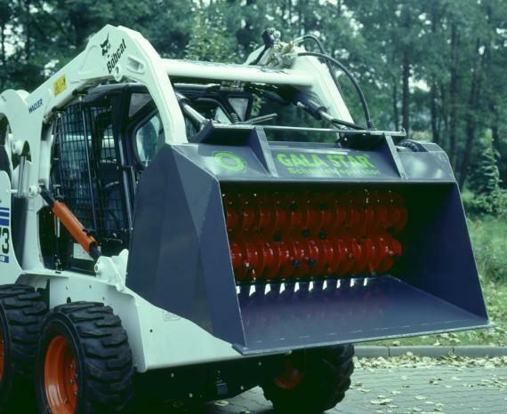

Třídící lopata Galastar
Pro smykem řízené nakladače a nebo malé kolové nakladače je možné použít třídící lopatu GalaStar.
Lopata má stejné využití jako např. velké třídící lopaty Twister fy. Neuenhauser, ale s příslušně menším hodinovým výkonem.
Pro oklepání například dlažebních kostek není nejvhodnější, protože by je díky své drtící schopnosti trochu omlátila. Lopata je však vhodná pro úpravu zemin, zpracování kalů, provzdušňování kompostu, míchání substrátů, vytřídění jemné frakce pro zasypávání liniových staveb, třídění stavební sutě, drcení škváry, uhlí, zmrzlé zeminy, vápence, skla atd.
Obsah lopaty je cca 0,5 m^3, nosič má dodávat alespoň 50 l oleje za minutu. Připojování je pomocí rychloupínacího systému Bob-Tach. Na jiné nosiče je nutný mezikus.
Princip kotouč v kotouči umožňuje velký míchací efekt a velký průběžný výkon. Je vhodná i pro vlhké lepivé zeminy, které by lopaty s vibračním sítem ucpaly.
