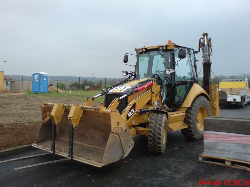

Ahojky Kočkopsáci : Celkem by me zajmalo co propagujete na traktorbagru jestly zuby nebo břit. Je mě jasny že každy maaa něco do sebe. Břit je dobry na začistování na silnici atd. a zuby zase když je tvrdší material tak to s nimy jde líp nabírat a nehledě na to že když se sklopí vydle tak neujíždí do boku zapřou se o zub. Mě teda došel starší bařik s břitem a měl jsem břit i na byvalem bagru C a ted na E taky ale mě to celkem tak vyhovuje krasně se s tím začistuje když se něco nakládá. A s těma vydlema mě to dělalo problemi ze začatku když mě bagr přišel tak ta tyč byla namazana vosláci uplná bblbost Jezdilo to jak namydlená fretka. Ted už je o suchy a i trošku narezly tak se to ani nehne takže to jde.

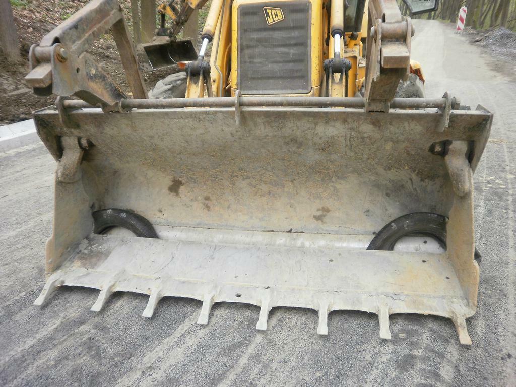

Zdarec,ja radeji se zubama do tvdšiho to jde lepe,a když potřebuju neco začistit do hladka tak na couvačku s otevřenou klapačkou,jinak tyče nemažu jak řikaš pak to po nich klouže

Jojoo jak říkáš Namazaly to v Catru ale oni s tim nedělajii sou to borci na dilně nechapou co to dělá v terenu. Jinak s tim začistováním je to pravdaa no da se i tak jak si napsal. Ja bych asi taky radeji zoubky no ale než ten břit zhulím je oboustranej takže ho zhulim a otočim a je zase jak novej chjoo a než ho zhulym i z druhy strany tak mě zešednou vlasy

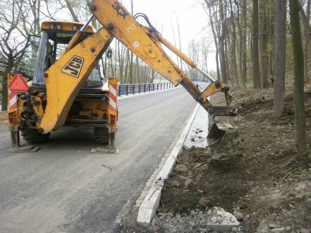

já se přidávám preferuji zuby a když silnici vemu to žralokem a je čisto na couvačku jo než to obrousíš tak bude starej bagr koukám na fotky máš to náký čistý pořád a vidim tě na pěkný silnici u chodníku děláte sitě ne??
06. máj 2010 21:02:43
No jooo to víš pořád to šlechtím leštim abych to měl čistounký. Nenee dělala se nova ulice zástavba takže koplet inženyrrsky sítě a vozovka ted už je balená hotová takže sme se tam vratily na terenní upravy a dodělavají se vězdy k parcelám atd.

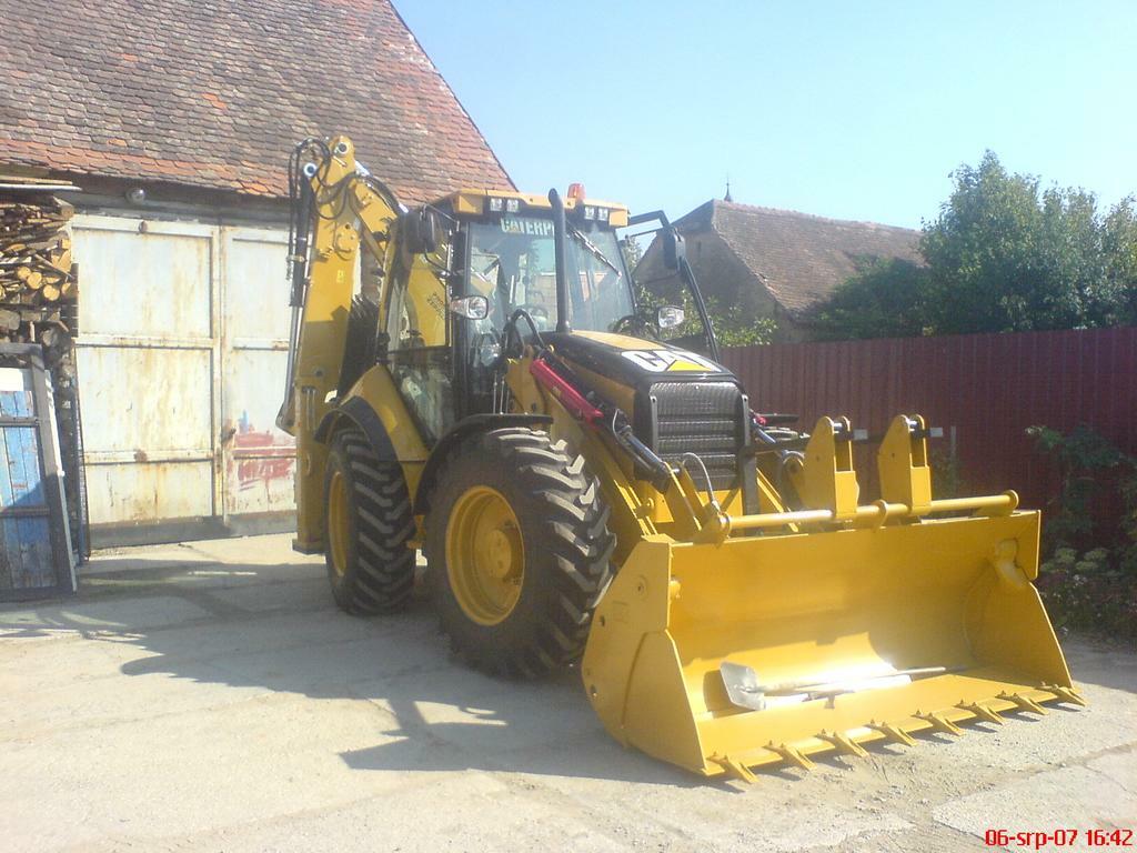

Ahaa hezky zoubky noo uvidime snad se jich taky někdy dočkám. Ale spíš asejc ne. Jinak s těma pneu to je celkem vychytany abys nedodřel silnici chválímmmm

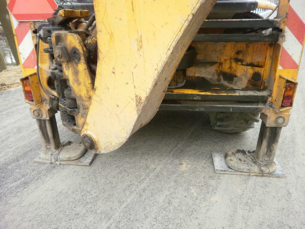

to jo no ty pneu ok jednou sem novou asvaltku pěkně sedřel rval sem betony a pak tam byli rýhy.
no to jo já to taky meju ale ted to počasí tady tejden lije a dělam čističku na kanalizaci a to je pod vesnicí v polích hrůza bahno děs a dělam vali okolo toho a chodníky cesty strašný to bahno umejuto a přijedu cečer ani nepoznam že to je bag bahno všude cesty to je děs
06. máj 2010 21:45:15
Radek: ahaa tak to je blby nooo to je jasny že to maš od blata a to mam tak čisty protože se držim na novy baleny takže celkem čistá práce občas musim zajet do blata taky ale trochu to opucuju a je to dobry. U nas tady taky furt prši ale řikam je to čisty že se držim na asfaltce no dneska sem to teda i ošplichl na firmě snad už zitra pršet nebude.
06. máj 2010 21:46:31
Jo,jo,zmačkneš gumy do žraloka a nemusíš pořád podkládat hranolama.Byla to úplně nová živice.Pod nohy jsem si přivázal překližku a mohl jsem sám upravovat svahy.
06. máj 2010 21:52:14
Ahaa jasny no to j moc chytry noo ja mam u Cat bačkory gumovy takže toje super ale do ty lžice by mě to nenapadlo.
06. máj 2010 21:55:15
ty jo já už to mám sjetý ty gumy na packách a trator pude pryč takže se to tam dávat nebude ale ty gu sou určo ok na dlažbu asvalt atd

To je ale koumak ten Tomaš s plaštema v klapačce,dobrej napad

To jsem rád,že se nápad líbí.Taky se tady dozvím spoustu zajímavých informací.
07. máj 2010 22:56:23
Ahoj Tomáši,
opravdu dobrý nápad,ty pneumatiky v klapačce,já jsem tam pořád dával trámek.

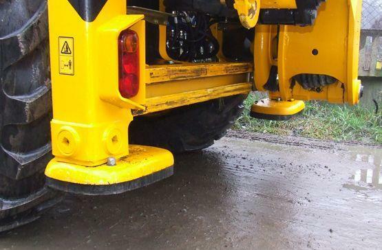

Na ty zadní patky pokud by měl někdo zájem tak prodávám gumové podložky za 1800,- kus bez DPH,zatím jen na JCB a mám oba dva druhy patek.
http://stroje.bazos.cz/inzerat/5550502/Gumove-podlozky-na-JCB-3cx4cx.php

Zdeněk Malek: ahojky tak to je moc super že už se to dá sehnat i na jiny typy. A jak je na tom Cat nebo děláš jen na Jcb zatím ? Na cat pry stojej ty gumy 8 tis. jedna A co to vydrží ty tvoje. z čeho se to dělá ?
08. máj 2010 13:47:37
Ahoj na Volvo stoji ty gumy prej take 7tis

proti jiným značkám máš ty gumy za hubičku jak tady sleduji.Já to zatím řeším překližkou.Mám to přivázané za 5 minut,ale kdo ví možná někdy......

Jinak ty podložky pod patky je to jen hodně tvrdá guma,prodáváme to už asi dva roky a zatím bez reklamace a to že to hlavní prodejci dávají za tak strašné peníze jen jen to ,že na vás chtějí vydělat; stejně jako na těch ostatních věcech,zatím dělám jen JCB (komplet) a snad bude také CAT včetně filtru atd. Jinak na CAT děláme lopaty.

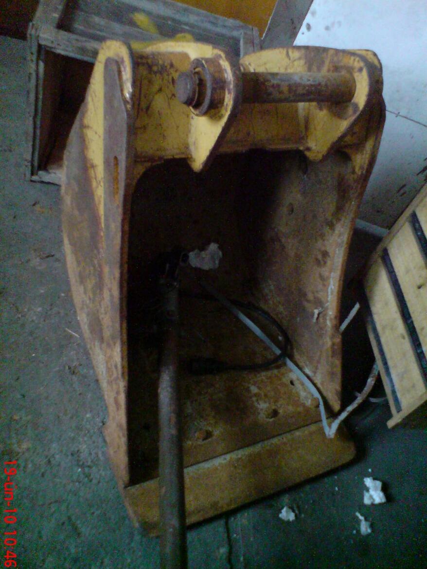

Ahoj Zdendo.Nebyla by nějaká fotka Lžíce na toho Catra.??Hodila by se 90 a svahovka. díkas

Ahoj Pepíno,dám sem odkaz na stránky výrobce lopat Strickland jsou tam fotky a dokumentace.Já tyhle lopaty používám a jsem spokojený.Jinak kdyby jsi měl zájem tak 90 je za 14 600,- včetně zubů a svahovka pevná 150 je za 12500,- a tel je 774148409.
http://www.stricklanduk.com/buckets/6-buckets-for-6-8t-excavators ; http://www.stricklanduk.com/attachments/006_8tonditcher.pdf
