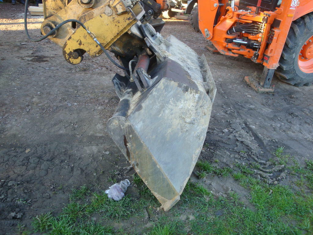

20. február 2012 23:24:25

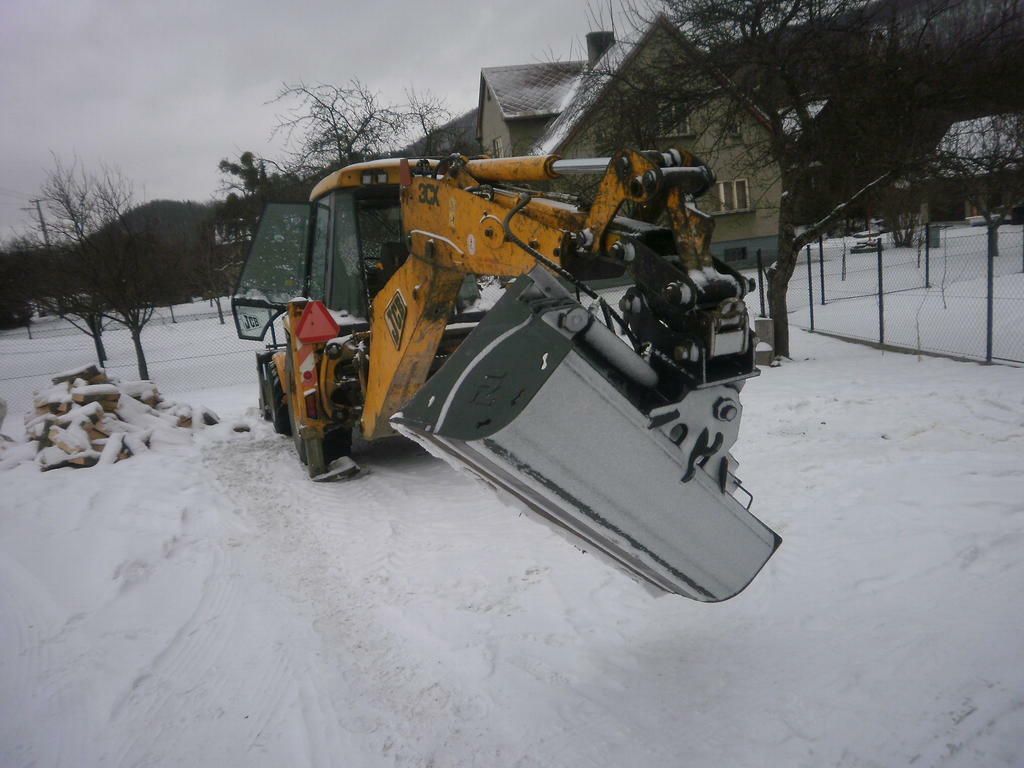

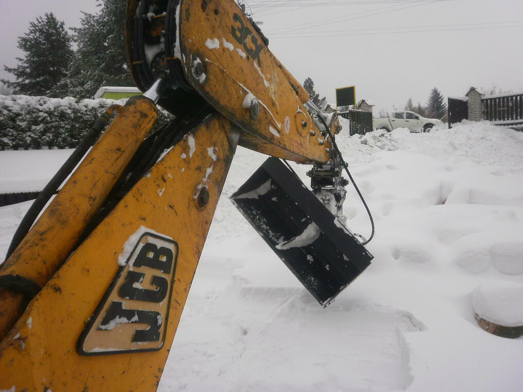

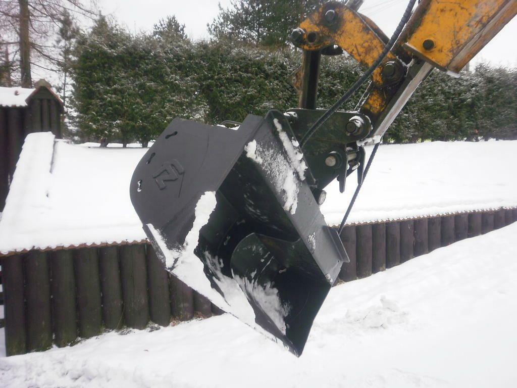

Vypadá dobře, co stála ? Já mám pevnou a taky o ní uvažuji.
www.jm-zemniprace.cz
21. február 2012 07:47:06
Vyšla na 37000, Kč bez hadic.

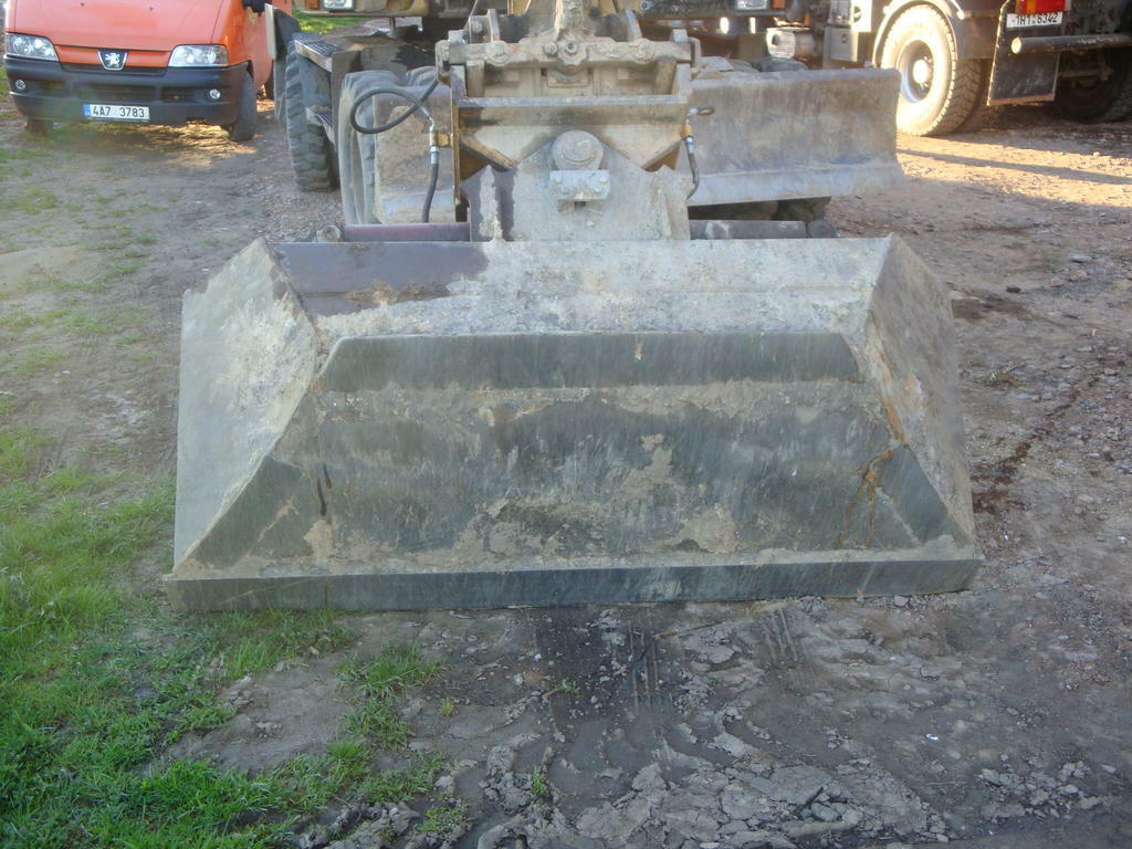

09. máj 2012 20:11:31
Honzo,připadá mi výborně ztvarovaná...vzhledem k tomu,že je naklápěcí a dá se defacto použít jako příkopovka,tak mi připadá ten tvar bočnic vynikající....prozradíš nám výrobce?
09. máj 2012 21:33:27
Máš pravdu,je takto upravená hlavně kvuli příkopum.Je to skoro original CAT,jen s menšíma upravama z mé hlavy a výrobce je zámečnictví Petr Vondrus z Čibuze u Smiřic nad Labem.

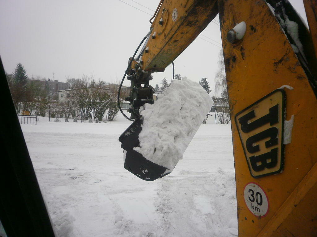

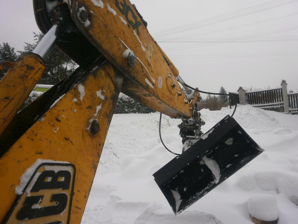

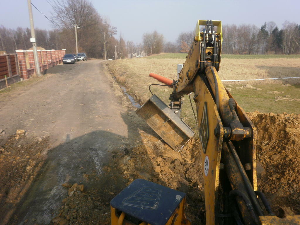

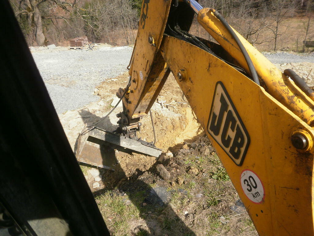

11. máj 2012 19:41:38
Tomáši pěkná naklápěčka
,koukám že máš odebranej rozvod od teleskopu,není to trochu omezení?zvažuju taky ůpravu
11. máj 2012 21:37:19
Čudlíkem na páce ovládaš co?já myslel jenom pedálem
11. máj 2012 22:30:24
Řek bych,že Tomáš přepne z teleskopu na svahovku je tak?
Honzo,nápad výborný...každopádně palec nahoru...a já mám zase o čem přemýšlet
12. máj 2012 07:05:49
Přesně tak,v pravé páce mám ten samý spínač jako v levé na klakson.Zmáčkneš a pedálem ovládaš svahovku.Pustíš a máš zase teleskop.Na přístrojovce mám ještě kolébkový spínač pro trvalé ovládání bud teleskopu,nebo svahovky.Používám ho když vrtám díry,nebo štípu dřevo.Nemusím mačkat ten na páce.
