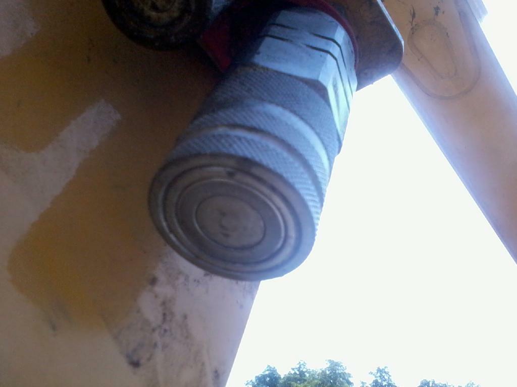

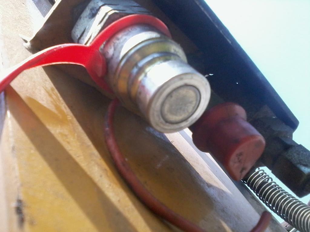

Nazdar chlapi.Ako často Vám vydržia rychlospojky?Ja mením v priebehu necelých dvoch rokov už tretí krát.No zrovna najlacnejšie nie sú a niečo by to malo vydržať.

ahoj,
ja jsem zatim nemenil-cca 10 mesicu-,zalezi,jestli to tam tlacis silou s ruznymi "zlepsovaky"-radeji nekolikrat nastartuji a vypnu s povolenim vsech pak...Uz jsem videl frajera,ktery upoustel tlak sroubovakem-stroj nebyl jeho,tak proc by myslelsad..

Nazdar.Jasné,odtlakujem vždy inak by to snáď ani nešlo,kvapalinu nestlačíš.Tiež som to skúšal v začiatkoch keď mi nešla zaskočiť tak povoľovať hadive,ale dostal som od bezpečáka pokutu a bolo.Potom som si nechal poradiť a pri každom zapínaní rýchlospojky vždy pri zapnutom kľúči odtlakujem prídavný okruh a ide to na šupu.Odopnuté koncovky vždy zapnem do seba a samotná lopata potom nie je natlakovaná a koncovky sú tým pádom zakryté.Na koncovkách na ramene mám zase krytky a pri každom zapínaní vždy čistou handrou poutieram styčné plochy tak neviem prečo to tak skoro odchádza.

Dobrý večer. To je bolest všech systémů .Prostě se to vymlatí. Ať už kladivo nebo svahovka. Šroubovací vydrží delší dobu-o málo. Používejte krytky a chraňte hadice při práci. Stači je svazovat k sobě, páskou na kabely apod.Jak se třesou a napínají -odchází
