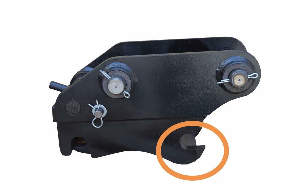

Poraďte mi prosim kto robi repas rychloupinaku, su tam veľké vôle, neviem či sa to vyvára alebo ako. Je to z Fermec 860.

Pokud má vůly na čepech, umí to tady http://www.kovovyroba-prodej.cz/, mě už dělali 2 upínaky a jsem spokojený.

práveže ani nie na čapoch ale to čo "chytá" lyžicu tam je to vybité. Lyžica lieta na upinaku

mame ten isty problem na traktorbagry volvo, zaujimalo by ma ci ste niekto riesili vymedzenie vole v mieste kde sa upevnuje lyzica.

Dobrý večer. Pokud je upínak z litiny,tak je oprava složitá. Maso tam navařit nejde. Musí se odfrezovat a vložit nové ,,polofutro''. Litina se špatně vaří. Pokud je to svařenec,tak to lze dovařit.A pak zbrousit na průměr čepů. Strašná práce. Děláme to každou zimu. Utrpení. Řešením je jen záměna za hydraulický upínak. Ten i okolní čepy a brejle pak netrpí. Rychlou ale nedobrou opravou je nasadit na čep trubku. Ta vymezí nejhorší vůle. Dočasné řešení

Dakujem za rady, vyvarili a vybrusili sme to. Je to fakt drbacka, ale drzi to perfektne, snad to aspon rok vydrzi.
